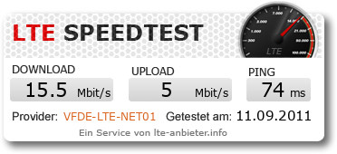

    nun ist doch einige Zeit ins Land gegangen, ich bin aber immer noch da! :)
    Für heute Abend nur einige kurze Anmerkungen, was den aktuellen Stand anbelangt.
    Es hat alles eine Zeit gedauert, aber nun bin ich hier mit LTE und alles funktioniert eigentlich bisher sehr gut.
    Ich mußte wirklich erst as eine Stelle, wo der Empfang wesentlich besser war, um die beiden Geräte TB und EB erst einmal ins Netz zu bekommen, die Updates einzuspielen und dann ging es auch bei mir in der Diele erst einmal ohne externe Antenne.
    Jetzt habe ich eine externe Antenne unter dem Dach und alles läuft nun seit drei Tagen sehr gut und fehlerfrei.
    Ich mach noch mal ein paar Bilder, aber bisher bin ich zufrieden! :)
    Gruß Loewe
    Hallo Loewe,
    schönes Ding. 15 MBit, da kann man nicht meckern würde ich sagen.
    Wegen der Bilder: Es gibt scheinbar immernoch teilweise Probleme beim Einsteller der Bilder. Wenn es nicht klappt, schick sie mir einfach (forum[ät]lte-anbieter.info) und ich bau
    sie dann ein. Hoffe beim nächsten Forum-Update ist der Fehler behoben...
    Viele Grüsse der Mod
