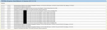

wir haben zurzeit Probleme mit der Telefonie über Vodafone.

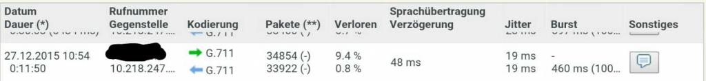

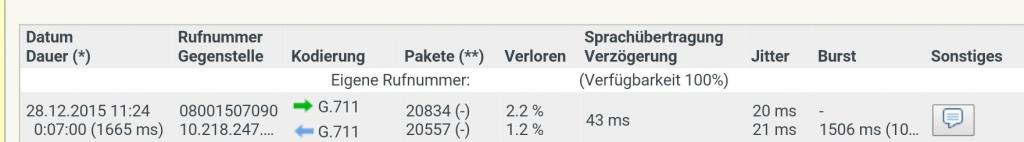

Teilweiße werden einfach immer wieder ein paar Sekunden während des Gesprächs abgehackt oder man kann kein Gespräch aufbauen.
Der Kundenservice meint das eine Außenantenne helfen könnte. Was ziemlichen Aufwand bedeuten würde, deswegen möchte ich sicher sein ob es auch etwas bringt.

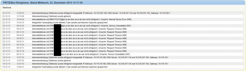

Folgende Meldungen sind im Fehlerlog ersichtlich:
![log.jpg log.jpg](https://www.lte-anbieter.info/lte-forum/data/attachments/2/2713-9f630bd719ce64ab51614c86fe8a96e3.jpg)

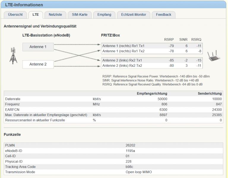

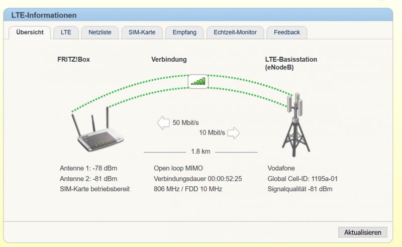

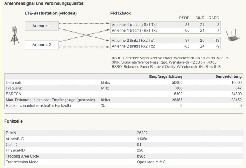

Hier eine Übersicht von der Empfangseite:
![empfang.jpg empfang.jpg](https://www.lte-anbieter.info/lte-forum/data/attachments/2/2714-5f3de525698d9a2d295935ba09405238.jpg)
Wir haben eine Fritzbox LTE 6840 und einen Vodafone Zuhause LTE Vertrag mit 50Mbit.
Ab was für Empfangswerten macht eine Außenantenne Sinn ?
