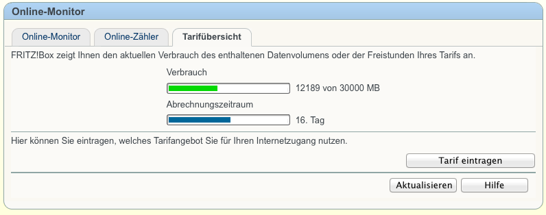

    Ja, das sagte auch der Service Mitarbeiter der Telekom. Nur ich war im Urlaub und habe auch nicht viel gesaugt während meiner Anwesenheit.
    Hier die Angaben aus dem Router.

    ich kenn mich leider mit den Telekom-Tarifen nicht aus, geht da der Abrehcnungszeitraum immer ab dem 1. des Monats los oder ist das anders? (nota2225 -- vielleicht kannst du da mal helfen?)
    Da würde ich auf jeden Fall nachmal nachhaken -- ich denke schon, dass die Anzeige der Fritzbox ziemlich zuverlässig ist. Ich hab ja auch eine und bei mir passts ziemlich gut.

    welchen Tarif hast du denn ? L oder M ?
    hast du vielleicht ein offenes WLAN, das jemand deine Leitung benutzt hat ?
    und was zeigt die Ausgabe von http//pass.telekom.de ?
    Bei Telekom wird generell zum 01. des Monats zurückgestellt.
    Gruss Willi
    Ja Willi, daran hatte ich auch schon gedacht. Aber selbst wenn sich da jemand ins WLAN eingehackt hat, hätte die FB das Volumen mitzählen müssen. Sehr seltsam das Ganze...

    stimmt, ospel.. was aber sagt die pass.telekom.de seite? dort ist der Verbrauch eindeutig ablesbar.
    siehe hier

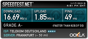

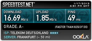

    ich war gerade bei meinem Händler welcher mir den Tarif verkauft hat. Er hat sich tausendmal entschuldigt für die Probleme und hat mir einach mal so eine Datenkarte mit 10 GB Volumen gegeben bis mein 16 mb/s Tarif freigeschaltet ist. Hier meine Daten von eben. Warum ist der Upload so niedrig?
    Meester Proper
    Das sind die vertraglich gewährten Bandbreiten des Call & Surf Comfort via Funk S Tarifes und auch des Alttarifes Call & Surf Comfort via Funk (Downstream: 16 Mbit/s, Upstream 1,4 Mbit/s).
