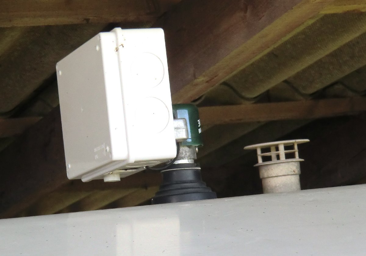

    Hallo
    Ich habe mir für meine Wohnwagen Urlaubsfahrten eine Große Elektro Verteilerdose gekauft,
    die Platine eines B2000 Routers passt von der breite genau hinein.
    Unten im Gehäuse habe ich zwei ca. 25mm große Löcher gebohrt, mit Fliegensieb versehen,
    von innen an einem der Löcher einen kleinen 12Volt PC Lüfter angebracht der ständig läuft, zwecks Kühlung.
    Habe im Wohnwagen noch einen ausschiebbaren Mast , die 12Volt Versorgung über Steckernetzteil läuft durch den Mast,
    die Verteilerdose mit Router sitzt oben drauf und ist auch von innen drehbar.
    Ausgestattet ist der Router mit einer Telekom Data Start Karte:
    https://www.telekom.de/unterwegs/ta...703_mf-pre-338227607-22422437327-177189989980
    Kosten:
    Einmalig 10 Euro
    500Mb am Tag 2,95 Euro
    Der Router kann sich auch ins 3G und 2G Netz einwählen, ist bei mir aber noch nicht vorgekommen,
    Telekom LTE ist ja fast überall verfügbar.
    Für mich ist das die Perfekte Lösung.

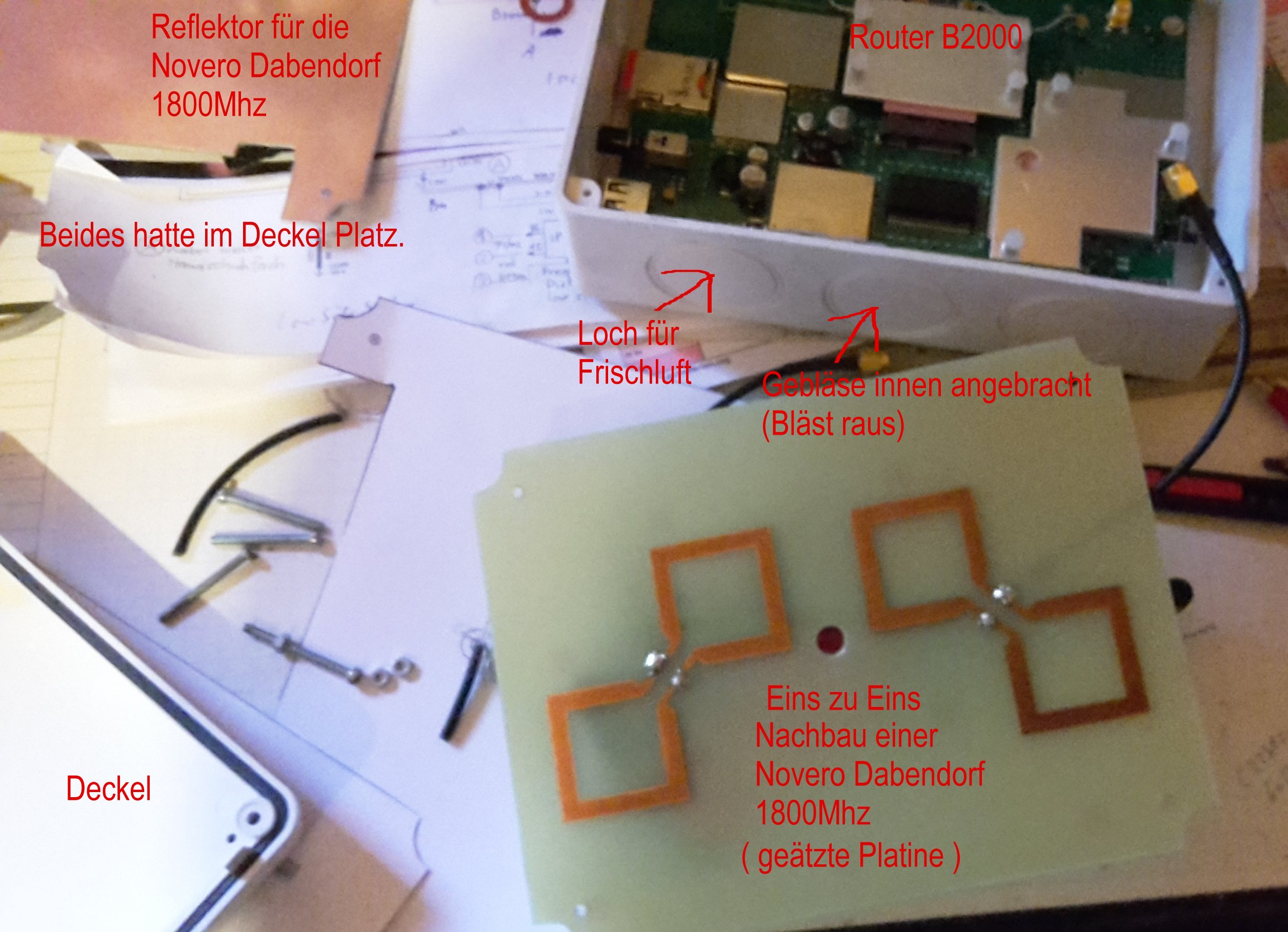

    Hallo
    Leider kann ich nur noch ein Bild des aufbaues finden:
    Ich hatte auch eine Novero Dabendorf 1800 Mhz hier liegen , sie geöffnet und die Platine in Exakter Größe geätzt,
    eine Kupferplatte als Reflektor in genau dem gleichen Abstand wie beim Original angebracht, das passte in den Deckel der großen Verteilerdose.
    Auf dem Router habe ich eine Telekom Software drauf, ist dann wie der Speedport LTE II ,man kann damit von Interner Antenne auf Extern umschalten,
    das bringt aber kaum eine Verbesserung, der Nachbau der Dabendorf hat sich nicht so richtig gelohnt.
    Bei mir läuft nur die 12 Volt Versorgung aus dem Kasten in den Wohnwagen, sonst nichts, auch WLAN funktioniert im inneren einwandfrei und außen sowieso.
    Den Router bekommt man bei Ebay schon für unter 50 Euro.

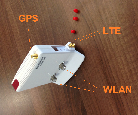

    Bei der 6820 braucht man für WLAN nichts löten hat im Fuß die internen WLAN Antennen abstecken und neue Adapter drauf
