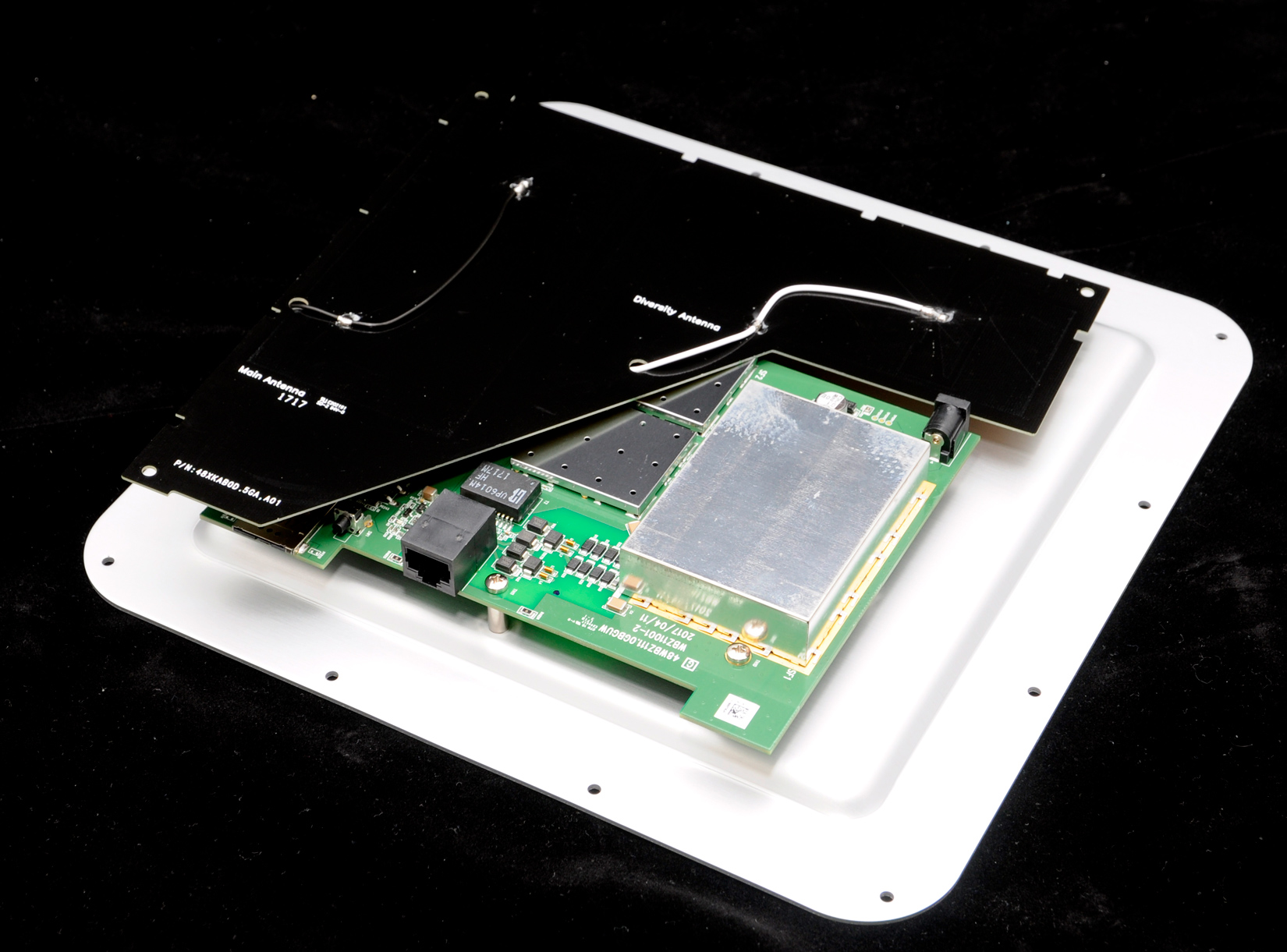

    seit ein paar Tagen habe ich meine AVM Fritz!Box 6890 gegen eine Zyxel 7460 (Outdoor-Router mit internen Antennen) ausgetauscht
    https://www.zyxel.com/products_services/4G-LTE-A-Outdoor-Router-LTE7460-M608/

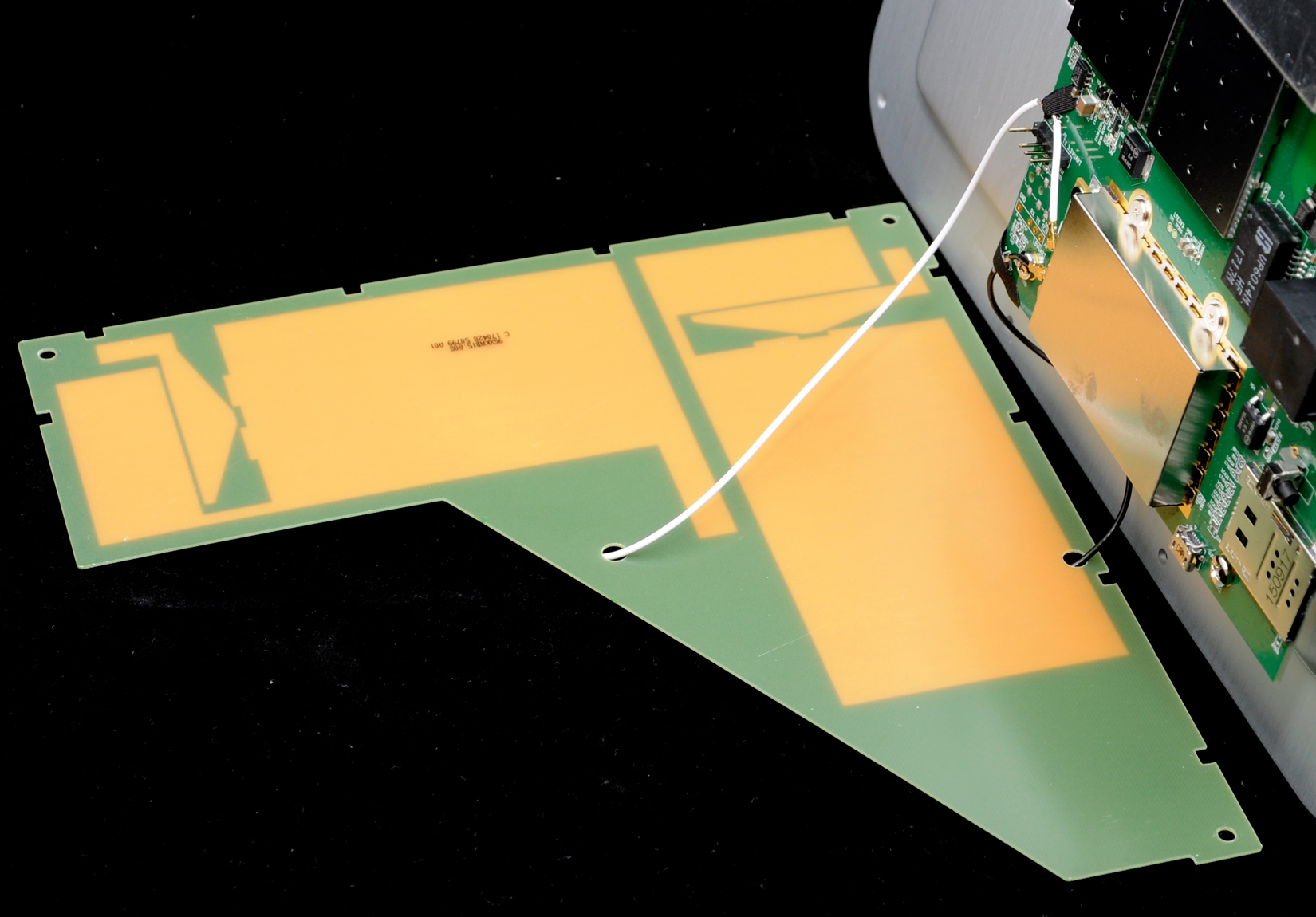

    Nun eine Frage an die Experten : Die Zyxel hat interne Antennen die wie es scheint mit einem U.FL Stecker kontaktiert sind.
    In dem Forum wurde meine ich für die Fritz!Box 6810 über FTS Hennig mal ein Set angeboten welche es ermöglicht ebenfalls die interne Antenne an externe Ausgänge umzuleiten um dann die Möglichkeit zu eröffnen externe Antennen anzuschliessen.
    Dies sollte doch bei dieser Konstellation ebenfalls möglich sein ? Der Hintergrund ist selbstverständlich eine

    gibt es hier schon Neuigkeiten? Ich teste aktuell die Zyxel LTE7460 bin aber mit dem Empfang nicht so zufrieden wie mit meiner alten Antenne...

    Ja, ich habe die Umrüstung gemacht und seit einigen Monaten läuft die Zyxel ohne Probleme. Bin bisher sehr zufrieden
    Oh, das klingt sehr gut. Was hast du genau gemacht bzw. wie aufwendig war es denn? Ich wollte gern meine Funkwerk Dabendorf mit den SMA-Anschlüssen weiterverwenden... :-(
