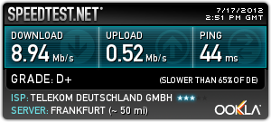

    so, gerade @ home Erdgeschoss, 2 Balken Empfang, KEINE Aussenantenne:
    021 RSRP: -105dBm PASS
    022 RSSI: -80dBm PASS
    023 RSRQ: -7dB PASS

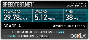

    bin dann mal schnell weg, 2 Stockwerke hoeher gehen..... 4 Balken Empfang
    oben auf der Juchheeee:
    021 RSRP: -83dBm PASS
    022 RSSI: -59dBm PASS
    023 RSRQ: -7dB PASS

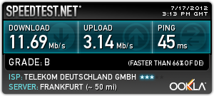

    bin wieder im EG:
    mit Filezilla auf DF-Server im EG 380 bis 400 Kb im upload und 2000 Kb im download
    tomas-B: kannst du jetzt was zur Daempfung sagen?

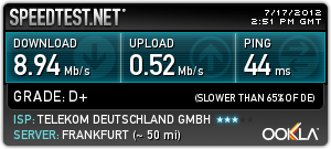

    023 RSRQ: -7dB PASS
    Auf die Werte komme ich in etwa auch so a round a bound :) als direkt schlecht würde ich die jetzt nicht bezeichnen
