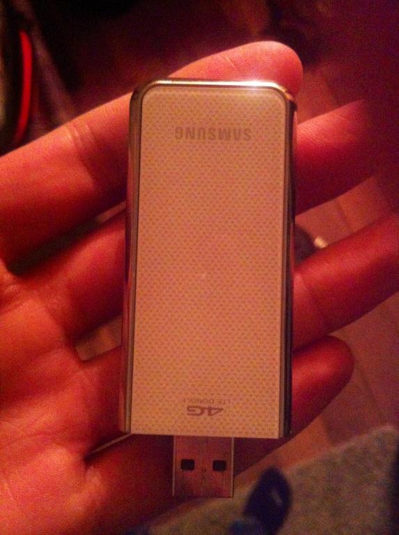

    Kann natürlich auch an der Gegenseite liegen. Welchen Stick nutzt du am Sharing Dock? Ist das der R101?

    Der Stick ist das erste Modell, was auf den Markt kam, ich weiß nicht wie er heißt (er ist weiß, eckig und hat Samsung draufstehen)..

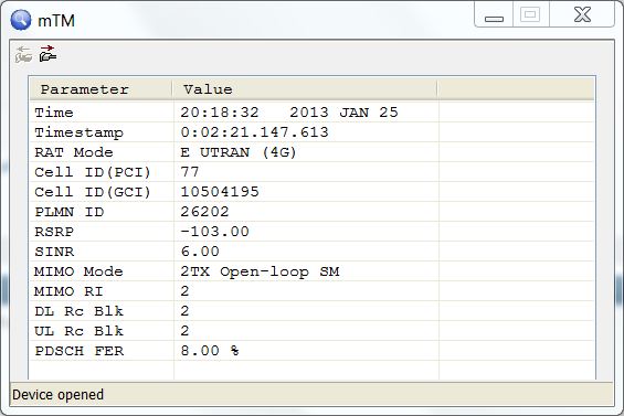

    Wie ist denn der Empfangspegel, wenn du den Stick direkt in den Rechner steckst?
    Zum Auslesen: Klick auf Samsung 4G Connection Manager dann STRG+Shift+F8, dann bei der Abfrage "seclte" eingeben.
    Siehe hier: https://www.dropbox.com/s/1dnc5lfofzxhoxs/seclte.PNG
    Sind die Probleme auch wenn du direkt über den Stick surfst?

    Der Stick an sich ist nicht schlecht, man darf nur nicht die Stick-Antennen verwenden. MIMO nur bis 2 km Entfernung zur BS, ab 5 km kein Netz mehr...
    Gerade bei diesem Teil sollte man immer mit einer externen MIMO-Antenne arbeiten, dann wird es auch was mit dem Empfang...

    Wow!
    4 Antworten innerhalb eines Tage - Kompliment an diese Forengemeinschaft :)
    @akoch
    Ich habe dies getan und das Ergebnis als Bild beigefügt..Was können sie aus den Daten erkennen?
    Ich hoffe das ich keine sensiblen Daten freigebe :D

    Ja, die Integrierten. Die sind Müll und waren wahrscheinlich nur ein Experiment...
    Der Stick hat 2 Antennenanschlüsse, dort kann man entweder 2 einzelne Antennen anschließen oder aber eine Antenne verwenden, wo die 2 Einzelantennen bereits in einem Gehäuse integriert sind. Letztere nennt man dann MIMO-Antennen, die sind etwas einfacher in der Handhabung...

    Wenn man den aktuellen Pegelwert des Sticks mit -103dBm RSRP zu Grunde legt, würde ich ja sagen.
    Wenn auch nur um einen speziellen Sendemast anzupeilen und dadurch eine stabilere Verbindung zu haben.
