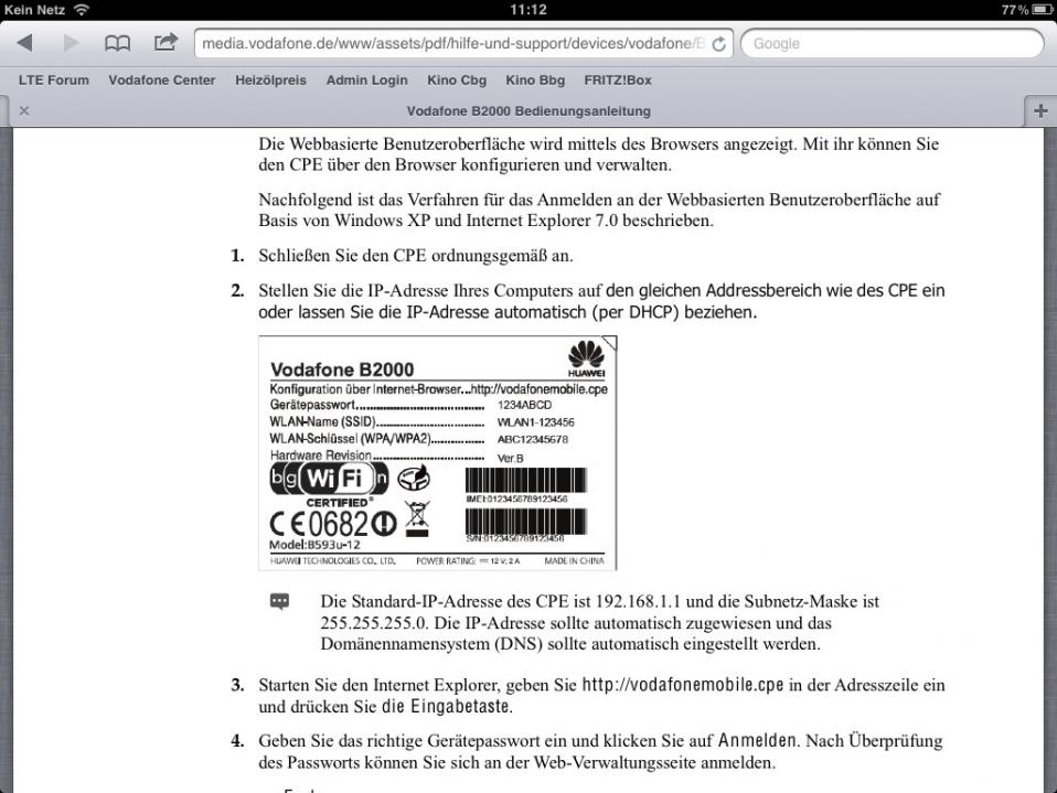

Mein Vodafone B 2000, baugleich mit Huawei B593u-12, Hardware Version B wird seit August 2014 befeuert von der Polkomtel-Firmware
„Polkomtel_r+m+h+s.tar.bz2“.
Systemdiagnose sagt Software Version: V100R001C69SP103
Seit diesem Zeitpunkt wirklich und ehrlich keine Abstürze oder ähnliches.
Allerdings habe ich noch nie das eingebaute WLAN-Modul genutzt, kann also dazu keine Info geben.
Achso, Stromversorgung erfolgt bei mir zentral über 12 Volt, also kein mitgeliefertes Schaltnetzteil im Gebrauch.
Die Firmware bietet außer der polnischen Oberfläche nur Englisch, sollte aber kein Prob sein.
