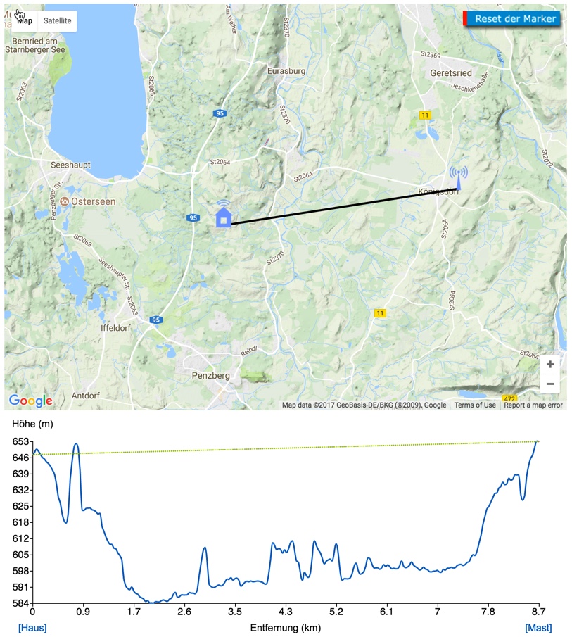

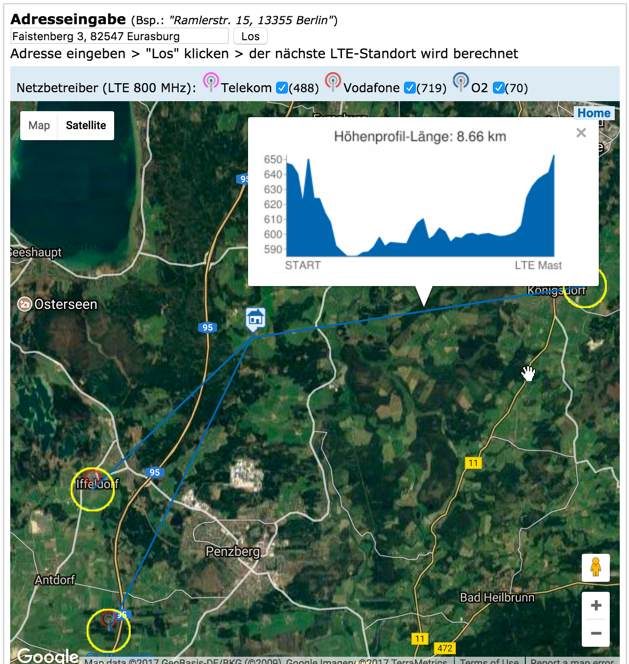

    Anbei die Ansicht der möglichen Masten sowie das Höhenprofil:
    Von der Lage her scheint nur der Sender in Königsdorf passend zu sein. Die Entfernung zum LTE-Sender beträgt dann ca. 8,7KM. Leider liegt ein Wald dazwischen der auch vom Dach aus eine direkte Sichtverbindung verhindert.
    Ich würde trotzdem gerne auf dem Dach eine Antenne anbringen, da dies meiner Meinung nach ausreichen sollte - wieder eine stabile Internetverbindung herzustellen.
    Hat irgendjemand aus eigener Erfahrung eine Empfehlung für eine passende Antenne? (8,7km Entfernung, keine direkte Sichtverbindung aufgrund eines Waldes, 800MHZ)?

    Hast Du beim Höhenprofil die Höhen von Sende u. Empfangsantenne mit einbezogen? So sieht
    es jedenfalls nicht so richtig gut aus. Wenn keine direkte Sicht vorhanden ist sollte man Panel-Antennen
    bevorzugen weil das Signal mit großer Warscheinlichkeit über Reflektionen kommt und ein großer
    Öffnungswinkel von Vorteil ist (sein kann ;) )

    Nein, da du hast absolut recht. Die genaue Höhe der Antennen sind nicht mit einbezogen - das ergibt eine leichte Unschärfe.
    Durch verschiedene Positionen des Routers kann man aber schon eine leichte Verbesserung erreichen (in-house)
