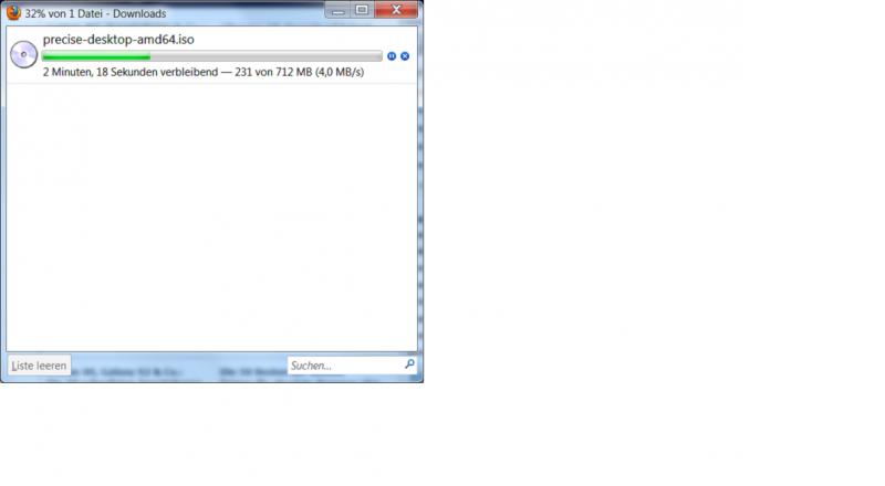

    wir haben seit Heute unseren LTE Anschluss.Das Paket kam gegen 9:30 per GLS. Ausgepackt angeschlossen und funktioniert.
    Laut Online Karte erhalten wir "nur" LTE 21000 haben aber den 50000 gebucht.
    Unter unserem Dach (nicht drausen) haben wir eine Wittenberg LAT22 Antenne stehen. Ausgerichtet Richtung Mast.
    Die Entfernung ist laut Google Earth 2 Km und wir haben keinen Sichtkontakt:
    Was soll ich sagen,wir haben volle 50000. Siehe Bilder
    hier der Speedtest
    Download von Ubuntu bei Chip.de
    Wir haben heute den ganzen Tag getestet und es waren immer die gleichen Ergebnisse ;-)
