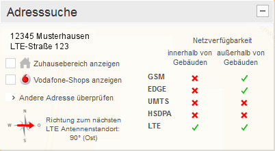

  4. ospel
    5.199
    62
    ...das sähe dann so aus...
    Aber diese Anzeige ist nicht sehr genau -- Sie kann nur 0°; 45°; 90°; 135°; 180°; 225°; 270° und 315°. Also mit einer Toleranz von ± 22,5°.
    Aber für die grobe Richtung vollkommen ausreichend. Und dann muss man sich halt mittels Signalstärkenanzeige am Router schrittweise an das optimale Signal herantasten...
    Viel Erfolg

    Bei mir ist es wie bei @ webka. Mein mast soll laut dem Verfügbarkeitstest, 180° Süd sein. Dort ist auch in 2 Kilometer Entfernung ein Mast. Dieser wurde mir auch von der Hotline genannt. Nur richte ich die Turbo Box dahin aus, habe ich nur zwei bis drei Balken. Maximalsten Empfang, 6-7 Balken, habe ich aber, wenn ich nach 30° NO ausrichte. Das müsste dann der 6 Kilometer entfernte Turm im Schlaubetal sein.
    Also man sollte sich um Gottes Willen nicht auf die Angaben im Verfügbarkeitstest verlassen.

    So Pauschal kann man das aber auch nicht sagen. In meinem Fall z.B. passt die angegebene Richtung bis auf wenige Grad...:eek:
    Aber du hast schon recht. Zum einen wird immer nur der am nächsten stehende Sendemast angezeigt (auch wenn er hinter dem Mont Everest stehen würde) und zum anderen ist die grobe Skalierung in 45° Schritten auch ehr contraproduktiv.
    Aber in der Regel ist es ja so, dass der nächste Mast der richtige ist. Webka und du sind halt die berümten Ausnamen, die die Regel bestätigen sollen...
