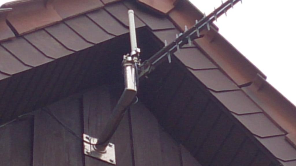

    Möchte vorweg kurz sagen das ich so lange wie es Internet gibt ich bei der Telekom bin und auch ganz gerne dort bleiben möchte. Diese Woche war ich kurz im TPUNKT um anhand meiner neuen Adresse nachzufragen ob ich LTE schon mal bestellen kann! Antwort: NEIN ist dort nicht möglich! Jetzt sagte mir mein neuer Eigentümer das der Vormieter dort LTE benutzt hat und die Aussenantenne im Dachgiebel nicht mitgenommen hat. Foto kommt sofort:
    Foto 1. Antenne Dachgiebel! Zwei Kabel führen von dort in den Dachboden eins von der Antenne und eins von Stab der nach oben geht! Was ist das? Auch eine Antenne?
    Kann ich mit der Antenne schon was anfangen?
    Bestelle ich jetzt einfach bei der Telekom LTE mit Festnetzanschluss also den 30GB Tarif?
    Welchen Router nehme ich am besten? Den von der Telekom oder besser den von AVM?
    Mit meinem Handy habe ich ab und an mal einen LTE Balken! Das haus bzw die Aussen Antenne ist ausgerichtet nach Münster in Westfalen und liegt aber im absoluten Aussenbereich.

    ...könnte es vielleicht auch möglich sein, dass dein Vorgänger sein Internet über UMTS bezogen hat? Es ist schon richtig, dass man für LTE 2 Antennen benötigt aber die Kombination Us einer LPD-Antenne und einem Rundstrahler ist schon sehr ungewöhnlich. Da hauts mir sämtliche Fragezeichen raus.
    Schau dir doch mal die Antennen genau an ob du vielleicht irgendwo einen Frequenzbereich ablesen kannst, Typenschild oder ähnliches...
