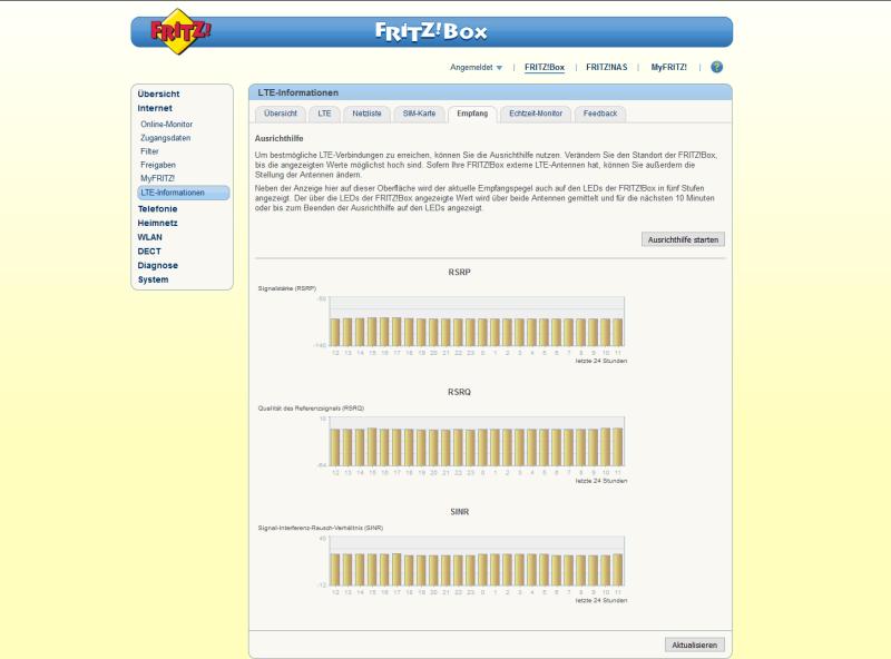

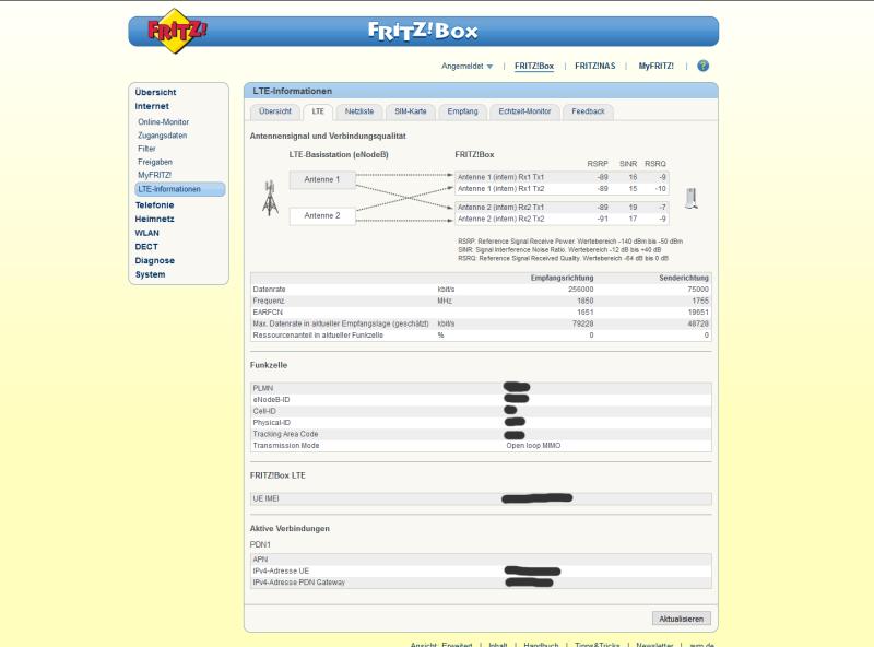

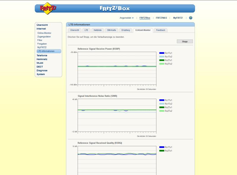

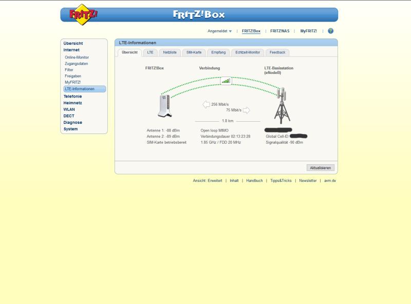

    Ich habe mir eine Fritzbox 6842 LTE (die mit eingebauten Antennen) gekauft und habe nach einigem Tüfteln die ideale Position mit dem besten LTE Empfang hinter einem Fenster gefunden und bin eigentlich sehr gut zufrieden. Die Geschwindigkeit ist ein Traum im Vergleich zum DSL Anschluss! Ich kenne mich allerdings zuwenig aus ob meine Werte Signalstärke, -qualität und , Signal-Rauschabstand nun mittelmässig oder sogar gut sind.

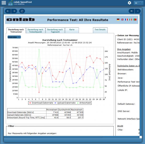

    Ich habe bei Speedmessungen je nach Testzeitpunkt einen Downloadspeed von 40-60Mbps und Upload ca. 30 - 40Mbps. Die Spitzenwerte (eher selten) beim Download liegen um die 80Mbps, bei Upload etwas über 40 Mbps. Das ganze läuft auf dem 1800MHz Band. Meine Anbieter sendet auch auf 800MHz, da habe ich etwas bessere Signalstärke, aber die Geschwindigkeit ist nur noch etwa halb so gut wie bei 1800MHz. Die Signalstärke liegt bei -90dBm, Signalqualität um die -7 bis -10 dB, Signal-Rauschabstand zwischen 18 - 24 dB. Alle weiteren Daten sind auf den Screenshots zu sehen.
    Obwohl ich eigentlich ganz gut zufrieden bin soweit, frage ich mich, ob es nicht noch besser ginge ;-) Ich möchte darum gerne ein paar Meinungen/Empfehlungen/Ratschläge hören, ob ihr mir eine Aussenantenne empfehlen würdet und wenn ja welche, und ob sich eine Aussenantenne bezüglich Kosten-Nutzen-Verhältnis überhaupt lohnen würde. Dass ich mit Aussenantenne den Router frei platzieren könnte ist mir klar, es geht nur darum ob es für die Empfangsleistung eine deutliche Besserung bringen würde.

    da gibt es einen einfachen Test ... mach einfach mal das Fenster auf, hinter dem die Fritzbox jetzt steht. Bekommst du eine erhebliche Verbesserung der Signalwerte und des Datendurchsatzes ist eine Außenantenne sinnvoll. Über die Leistung der Antenne kann man reden, wenn du dir im Klaren bist wo du die Fritzbox dann hinstellen willst und wie lange dann das Antennenkabel sein muss.
    Die Schwankungen beim Durchsatz (40 - 80Mbit/s) können auch an der Auslastung des Senders liegen, das muss nicht unbedingt direkt mit den Signalwerten zusammen hängen ...

    Danke für den Tipp! Ich habe das heute nachmittag ausprobiert, es gab aber kaum bessere Signalwerte mit offenen Fenster. Vielleicht je 1-3dB besser, höchstens. Die Antenne könnte ich direkt an der Aussenwand montieren, das bräuchte etwa 4-5m Kabel.

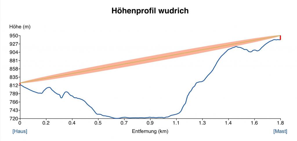

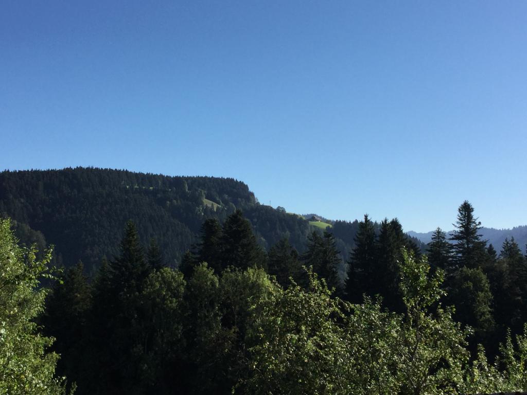

    Hier ist übrigens noch das Höhenprofil. Ein paar Bäume kommen gefährlich nahe, aber man sieht den Antennenmast deutlich (genau in der Mitte des Fotos bei einem Gebäude.)
    Mir fällt ein dass es ev. noch weitere Sendeanlagen in der Gegend haben könnte von meinem Anbieter. Allerdings weiss ich nicht wo die stehen. Das Bundesamt für Kommunikation veröffentlicht zwar die Standorte aller Funkanlagen in der Schweiz, aber es ist nicht ersichtlich wer sie betreibt...
    Ich hab nur gedacht, wegen dem Höhenprofil und der paar Bäume die so nahe an die Fresnelzone kommen...
