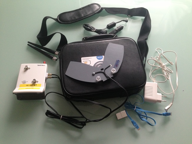

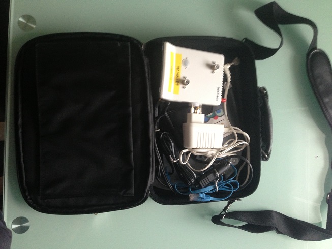

    Das hier ist der besagte berüchtigte Hennig Testkoffer .
    Muss ich immer bereit halten wenn Olaf oder Ospel nach AT kommt :)
