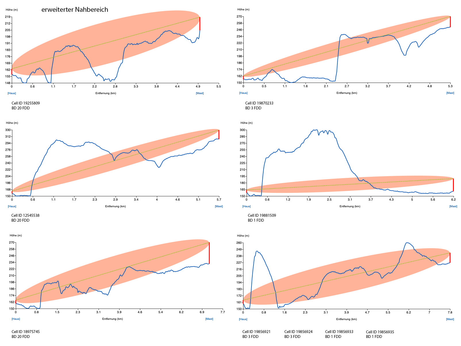

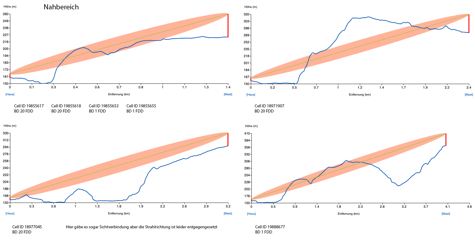

    Ich habe mir nun mit Hilfe der Karten von O2, der EMF Datenbank und cellmapper die Masten in der näheren Umgebung angeschaut und die Zellen rausgesucht die mehr oder weniger in Richtung des Hauses strahlen.
    Die Sichtverbindung würde ich nach der Tabelle (https://www.lte-anbieter.info/Bilder/hardware/antenne/eignung-entennen-big-800mhz.webp)
    als stark beeinträchtigt bezeichnen, sowohl im direkten Nahbereich als auch im erweiterten Nahbereich. Siehe die Höhenprofile auf den Bildern. Der einzige Mast mit Sichtverbindung strahlt in entgegengesetzter Richtung.
    Jetzt bin ich unschlüssig, welche Art der Antenne in meinem Fall die besten Ergebnisse verspricht. Vor allem macht es in so einer Situation vermutlich keinen Sinn, sich auf einen bestimmten Mast "einzuschießen", oder?

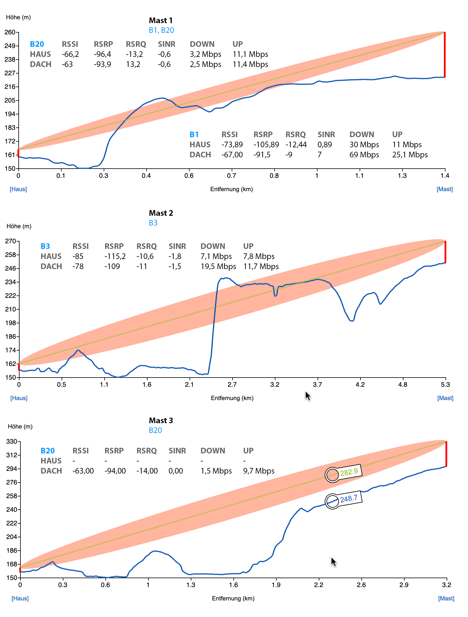

    So, ich habe nun einige Zeit mit dem Herumprobieren im und am Haus verbracht und im Ergebnis ist alles gar nicht so schlecht, wie befürchtet, allerdings (mit eurer kompetenter Hilfe) sicher ausbaufähig.
    Ich kann im Haus oder auch vom Dach aus insgesamt drei Antennenmasten erreichen. Eventuell auch mehr, aber da der Huawei-Router ja keine Richtantennen hat, konnte ich nur die Wahl der Bänder einschränken, aber nicht wirklich sehen, was für Signale da sonst noch herumschwirren.
    Jedenfalls kann ich bereits jetzt mit dem B818-263 surfen, selbst wenn er im Haus ist, dabei komme ich auf etwas zwischen 60/25 Mbps und 14/4 Mbps, jedenfalls ist das ganze soweit schon mal nutzbar. Anscheinend sind die internen Antennen doch besser/größer als im iPhone ;-) Auf dem Dach war der Empfang richtig gut, ca. 70/25 Mbit, war aber viel zu kalt für lange Messungen.
    Jetzt würde ich das Ganze jedoch unter mehreren Aspekten optimieren:
    1. Sicherstellen, dass ich auch bei schlechtem Wetter oder höherer Auslastung eines Mastes eine Verbindung bekomme.
    2. Den Datendurchsatz verbesser/konsistent bekommen (vom Vertrag her sind 100/50 Mbit drin).
    Ich habe die Ping-Zeiten nicht notiert, aber die Varianz war recht hoch (21-120ms), vermutlich weil die Paketverluste doch nicht unerheblich sind.

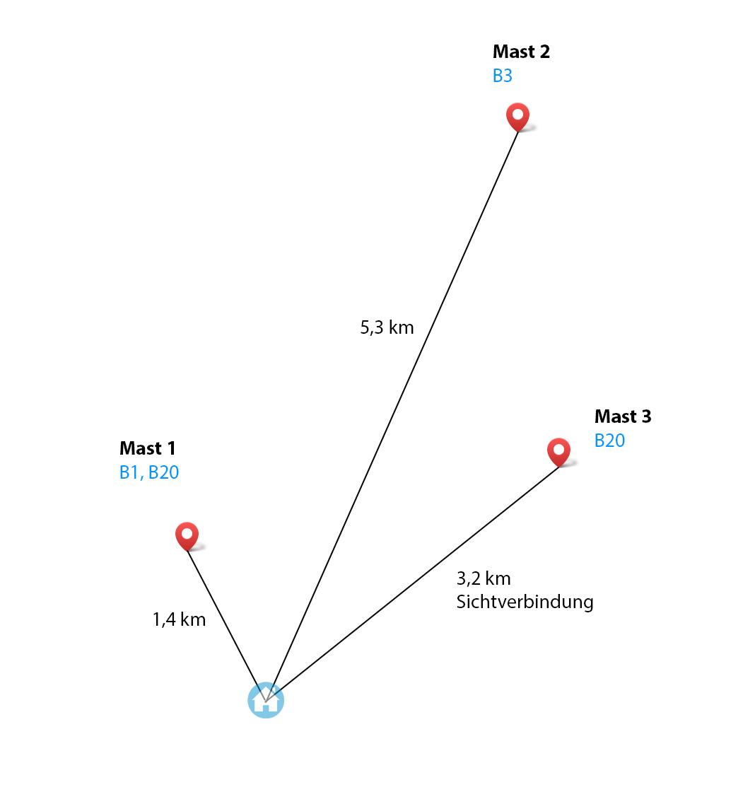

    Die aktuelle Situation vor Ort ist also wie folgt:
    Drei Masten, Entfernungen zwischen 1,4 und 5,3 km.
    Mast 1 (77561) -- 1,4 Km, Band 1 (mehrere Zellen) und Band 20, im letzteren komischerweise im Upstream viel höhere Durchsätze (ob der Campingplatz in der Nähe damit zu tun hat?). Keine Sichtverbindung aber auf Band 1 sehr brauchbar.
    Mast 2 (77618) -- 5,2 Km, Band 3. Durchsatz schwankend: zwischen 20/20 Mbps und 4,4/0,3 Mbps alles drin, vermutlich wegen der Entfernung? Keine Sichtverbindung.
    Mast 3 (74129) -- 3,2 Km, Band 20. Sichtverbindung, aber magerer Durchsatz, Erreichbar nur vom Dach aus.
    Die durchschnittlichen Empfangswerte (Messungen jeweils über ca. 20 Minuten) sind auf der zweiten Grafik zu finden.
    Somit sind die Zellen 19855655 und 19855654 auf Mast 1 (B1) und 19870233 auf Mast 2 (B3) gewissermaßen die Wunschkandidaten.
    Zellen 19855618 auf Mast 1 (B20) und 18977045 auf Mast 3 (B20) wären eher als Plan B geeignet.
    Mein Router unterstützt zwar die Carrier Aggregation für B1+B1 und B1+B20, das gibt es meiner Information nach aber nicht bei O2, B3+B20 gibt es bei O2, aber auf Mast 3 gibt es nur B3. Aber das nur nebenbei,
    Wie man aus der Grafik sieht, ist zwischen den drei Masten ein Winkel von ca. 80°. Zwischen Mast 1 und 2 ca. 45°. Ich kann an den B818-263 zwei externe MIMO-Antennen anschließen (4x4 MIMO), der Router hat jetzt vier SMA-Buchsen. Den letzten Satz verstehe ich nur theoretisch, keine Ahnung, welche Bedeutung es in meiner Situation hat.

    Moin,
    zu 1. Passende Antennen wären hier Querstrahler mit 60-70° Öffnungswinkel (wenn alle Anschlüsse belegt werden sollen 2 Antennen)
    zu 2. Bei Querstrahlern ist das genaue Ausrichten nicht so kritisch, meine Empfehlung erst mal mit B1/B20 Mast 1 anfangen und nur 1 Antenne
    zu 3. Das hängt von den baulichen Gegebenheiten ab, auf dem Dach ist nun mal besser als darunter(Dämmung/Schnee usw.) und an der Außenwand die eventuell in die richtige Richtung zeigt ist der "Rundblick" vielleicht nicht mehr möglich.
    zu 4. Das bringt nicht viel wenn die Funkzelle schwach ist.

    4,2 - 6,0 Mb/s DL
    Die gekaufte Antenne sollte ja 17 dBi bringen
    Moin, sag mal hast Du nicht gelesen was ich geschrieben habe ;) ? Die Antenne hat im besten Frequenzbereich 8,5dBi also ca 6dBd!
    Wenn da noch 10m Kabel mit 0,5 dB/m Dämpfung dann ist da nicht mehr viel "Gewinn". Bei Test's mit unbekannten Antennen und in solchen Lagen wie bei dir macht es Sinn nur ein Kabel am RX-Eingang des Routers/Modem anzuschließen und immer erst mal kurzes Kabel. Die Antenne kann man auch waagerecht an Stelle von hochkant montieren, damit hatte ich schon mal bessere Ergebnisse.
    Wie schon mal erwähnt wäre in deiner Situation ein Versuch mit Rundstrahlern sinnvoll aber auch da nur kurze Kabel und möglichst gute weil der Gewinn bei solchen Dingern gering ist.
