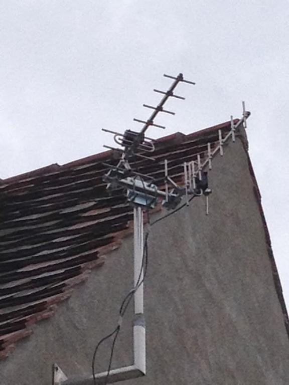

    Ich habe Vodafone LTE mit B2000 und einer Außenantenne. Hier das Bild.

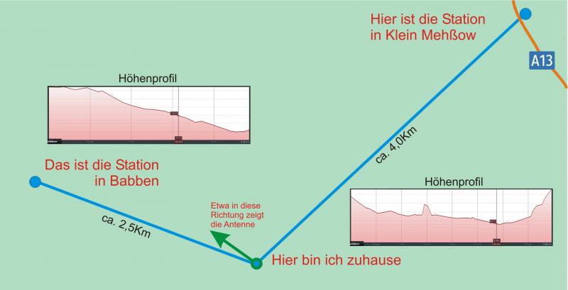

    Hier habe ich jetzt mal eine Zeichnung beigefügt.
    Wobei ich glaube, das die Station in Babben die ja nur 2,5 Km von mir entfernt ist, etwas höher liegt und die Antenne in etwa dort hin ausgerichtet ist. Aber das were ich nochmals prüfen. Die Ausrichtung erfolgte auch auf den rat eines weiteren Vodafone-Service Mitarbeiters per Telefon. Aber vielleicht strahlt die andere Station die direkt an der Autobahn liegt ja stärker und genau im 90 Grad Winkel ein. ich habe aber keine Ahnung von Funktechnik.

    Leider kann ich deine Skizze aus urheberrechtlichen Gründen nicht freischalten...Sorry. Ich werde aber morgen die Skizze überarbeiten und veröffentlichen....versprochen.
    Obwohl, nachdem die beiden in Frage kommenden Sendemasten von dir aus gesehen fast genau gegenüber stehen könnte eine Panelantenne wie z.B. die Novero-Dabendorf auch funktionieren. Sie hat zwar einen Öffnungswinkel von 60 grad aber ist im Gegensatz zur YAGI mit einer dicken Aluplatte von hinten abgeschirmt.
    Das müsste einfach mal ausprobiert werden...eine Vorhersage ist da sehr schwierig bzw nicht möglich.

    Hallo Jörg,
    wie versprochen habe ich dir jetzt die geänderte Grafik oben eingefügt....vielleicht kommen ja noch ein paar konstruktive Beiträge.

    Grundsätzlich würde ich aber sagen, dass der Abstand zwischen den Antennen zu gering ist, so werden sie sich sicher negativ beeinflussen. Der Abstand sollte mindestens 50, besser 80 cm betragen.

    Ich hab mir das Foto noch einmal angeschaut , der Abstand kommt mir auch etwas knapp vor.
    Wenn ich jetzt die Grafik, zeigt ja schön die Positionen der Basisstationen, und das Foto miteinander einbeziehe würde ich die Antenne weiter südlich eben an der Westseite montieren. Damit wird auch die Nordöstliche Basisstation etwas mehr gedämmt.
    Dann die Antennen noch etwas mehr Richtung Westen drehen und damit sollte es gewesen sein.
