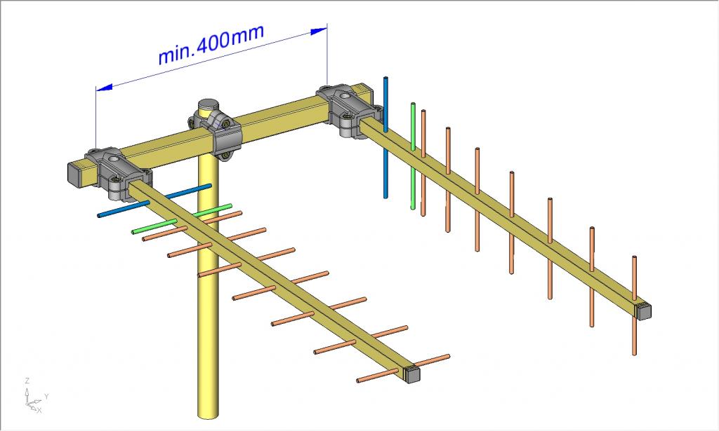

    Mein Fernsehmechaniker hat mir jetzt ne Doppelantenne Fuba DAT522 (LTE-Antenn) mit je 10 Meter
    Kabel(RG 58) mitgebracht.An thomas-b :komme ich da wohl mit klar? Gruß dorota

    wenn ich mir die Fuba DAT522 LTE-Antenne so anschaue, dann ist es entweder eine Wittenberg LAT22 mit anderem Namen oder ein exakter Nachbau. Grundsätzlich sind diese LPD-Antennen (Logarithmisch-Periodische Dipol-Antennen) eine gute Wahl, wenn man nicht zu nahe am Sender wohnt. Bei gutem Empfang schon ohne AA ist sie vllt. etwas überdimensioniert.
    Aber ein Versuch schadet auf keinen Fall. Man sollter nur darauf achten, dass die beiden Antennen in einem Mindestabstand von ~40cm montiert werden und eine in horizontaler und eine in vertikaler Ausrichtung.
    Viel Erfolg
    Ich sage es mal so, klar kommen wirst du damit (wenn es ein guter Nachbau ist) auf alle Fälle und wenn die wirklich mit 10 Meter RG 58 bestückt sind, liegst du mit deinem maximal möglichen EIRP zwar immer noch über den erlaubten +25 dBm, aber auf alle Fälle in einem Bereich, der durch die Leistungsregelung des Netzes ausgeglichen werden kann. Aber die Konstruktion an sich ist natürlich etwas bizarr: Warum verwendet man eine Antenne mit 11 dBi Gewinn um die Leistung dann wieder im billigen Kabel zu verheizen. Das ist vergleichbar mit einem Auto, in welches du extra einen 300 PS-Motor einbauen lässt, damit du auch mit angezogener Handbremse fahren 120 km/h schnell fahren kannst.
    Besser wäre es doch, eine deutlich kleinere Antenne (mit weniger Gewinn) zu verwenden, um dann lieber mit einem hochwertigen Kabel die Verluste gering zu halten. Das sieht dann auch optisch besser an der Hauswand/auf dem Dach aus...

    Wichtig ist, wenn die Angaben in der Anleitung so zutreffen, dass du noch einen Adapter von FME auf SMA brauchst, da die Antennen so direkt nicht an den Router passen.
    Und, das sagte Ospel ja auch schon, das Montagebild in der Anleitung ist falsch, eine Antenne muss senkrecht und die andere waagerecht montiert werden, damit dein Router auch MIMO nutzen kann...

    Muss eine Vertikal und die andere Horizontal Auf der Montageanleitung sind beide paralel vertikal
    Dann ist es Low Loss Kabel, und zwar H 155. Damit liegst du bei ca. 2,5 dB Kabelverlust, der Restgewinn deines Gesamtsystems liegt also bei 8,5 dBi.
    Zu deiner Frage mit der waagerecht/senkrecht-Montage zitiere ich mich mal selbst:
    dorota

    Spielt es eine Rolle wo die vertikale und horizontale an der Speedbox angeschlossen wird
    Und die mindestens 40 cm Abstand zählen die zwischen den beiden langen Metallkörpern
    Ja dorota, das ist im Prinzip Wurscht. Aber ich würde die vertikale Antenne an den (von hinten gesehen linken Anschluss) legen. Weil von dort aus auch gesendet wird. Und ja, die 40cm gelten von Mitte zu Mitte....
