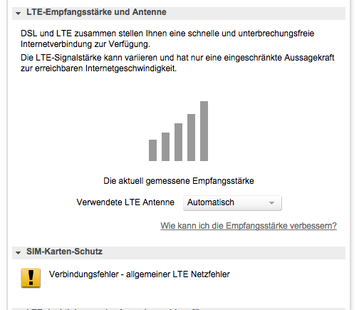

    Habe ich gerade versucht. Ergebnis:
    Scheinbar ist der ganze Router noch gesperrt (Liegt auch noch kein DSL an).
    Ich hoffe mal das die Empfangsstärke anzeig noch ein wenige genauer/Detaillierter wird sobald alles freigeschaltet ist ....
    Scheinbar muss ich den 17. doch abwarten. Wollte nur vor Weihnachten alles fertig haben :(
    Vielleicht kann mir ja jemand allgemein meine Fragen beantworten ohne meine genauen RSRP Werte zu kennen.

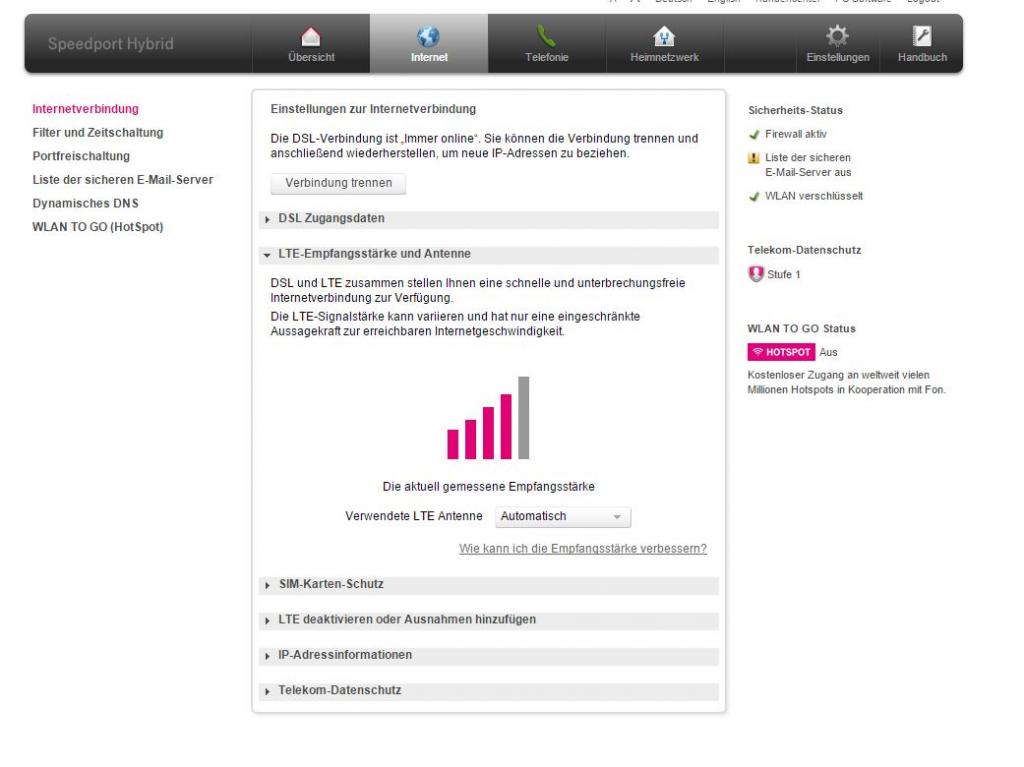

    Der "Hybridrouter" ist leider alles andere als hilfreich ....
    Heute Mittag hatte ich interessanter weise noch vollen Ausschlag ....
    Ansonsten muss ich sagen das die Hybrid Technik recht gut zu funktionieren scheint (ca. 8h Test bisher).
    Ich habe momentan nur Hybrid S bis 16 mbit LTE + 6 Mbit DSL.
    Sobald das Kundencenter der Telekom verstanden hat das mein Vertrag geschaltet ist werde ich die Speedoption M hinzu Buchen, welche die LTE Geschwindigkeit auf 50/10 mbit erhöhen soll.
    Mal sehen wie weit ich ohne Antenne komme aber schon mal Danke für die Vorschläge :)
