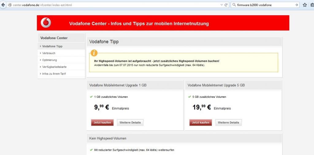

    Da ich zur Zeit 3 LTE-Simkarten habe
    hab ich nur mal schnell so einen Speedtest im direkten Vergleich mit dem Laptop gemacht.
    VF B2000
    (zu meiner Überraschung)
    Easybox
    (so bin ich es seit einem Jahr schon gewohnt)
    da mir das ganze doch bisserl komisch vorkam, also noch einen Speedtest mit dem B2000 am Pc gemacht
    [​IMG]
    und jetzt dem ganzen noch die Krone aufsetzen
    Schaut Euch den Speed an und mein Highspeedvolumen :cool:
    Ps: @ Mods: Ich hätte die grafiken normal schon verlinkt, hatte die grafiken aber nur noch vom Mailaustausch mit meinem Freund Petros. Also laßt bitte Gnade vor Recht walten
