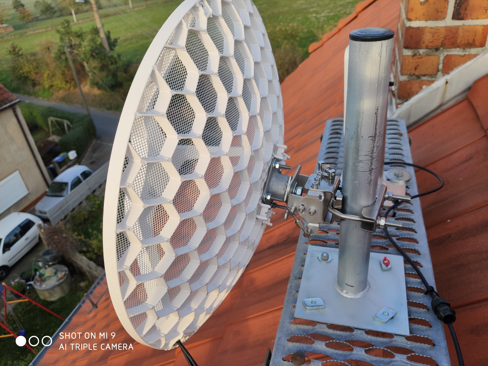

    Antwort Man nehme einen 55cm Gitterspiegel:
    Also das Material
    Spiegel https://mikrotik.com/product/lhg_xl_2 ,werfe das WLAN Modul raus
    baue das Antennenelement aus https://mikrotik.com/product/mant_lte_5o ein
    2x Koax Kabel mit SMA Anschluss, maximal 2m dazu
    eine Halterung zum exakten einstellen https://mikrotik.com/product/solidmount oben drauf
    2 Pigtails
    1 Router.
    45° Adapter um die Antenne um die eigene Drehachse gedreht anbringen zu können. Bei mir und einem Kollegen war dies nötig, brachte 3 dB mehr SNIR und RSRP, bei einem anderen Nutzer war das egal.
    Was bringt die Aktion bei mir:
    Handy: ca. RSRP -110
    Gitterantenne (Gewinn der Antenne schätze ich bei 1800MHz auf 18dBi, bei 2100MHz 20dBi, bei 3600MHz 25dBi und bei 5500MHz sollten es 27dBi sein.) RSRP von ca. -93dB und einen SNIR von 14 bis 23dB, je nach Wetter.
    CQI 13 - 15 bei LTE CAT4, bedeutet irgendwas zwischen 90-130Mbit, 150Mbit kann ich durch die Entfernung nicht erreichen, durch die 18km wird der Guardintervall wohl einfach zu hoch sein. Und da mein Mast eigentlich immer leer ist, hab ich die bis auf wenige Außnahmen wo es durch Nutzung von anderen vielleicht mal nur 60Mbit sind.
    So long...

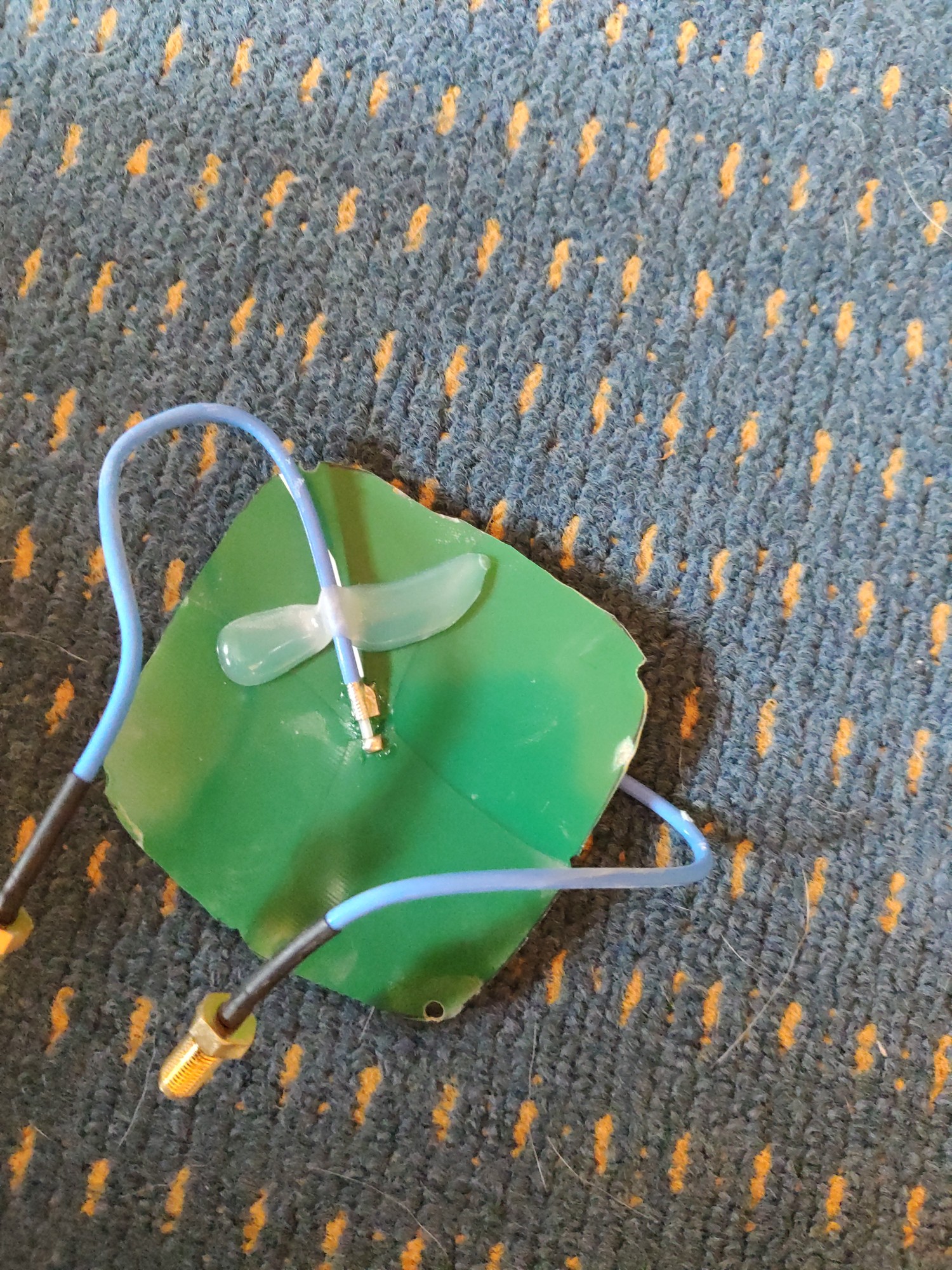

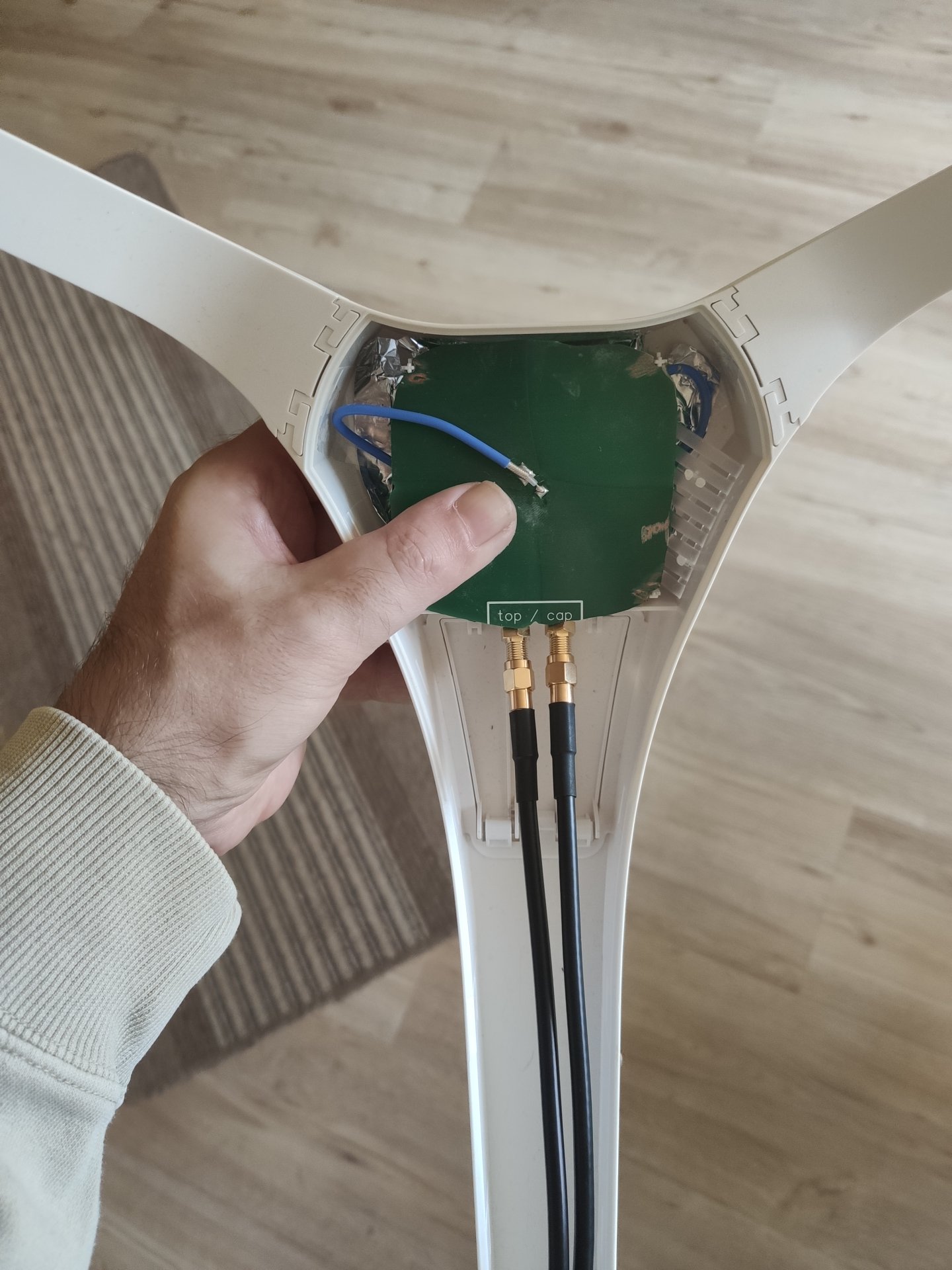

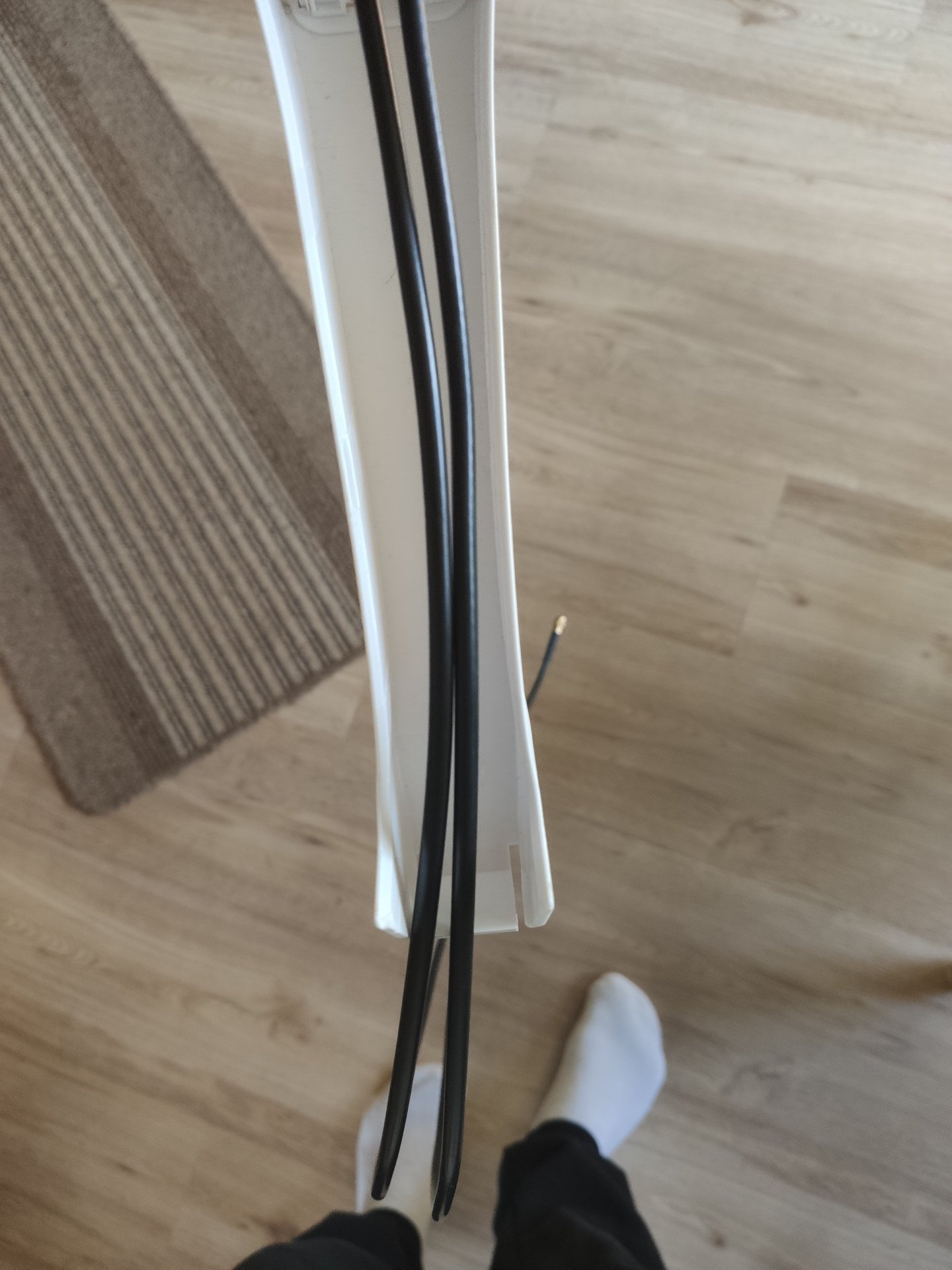

    hocker
    1) LHG Arm öffnen, am besten mit einem Plektron, ein Tupperware Teigschaber geht auch. Mit einem Schraubendreher bekommt man den Arm schlecht auf
    2) mANT5 aufsägen, die ist vergossen, zerstörungsfrei bekommt man die nicht auf. Auf die Koax Kabel aufpassen
    3) Die Platine der mANT5 muss bis zu den Löchern gekürzt werden, so das die Platine statt des WLAN Moduls rein passt. Dabei die Löcher stehen lassen und wenns die hälfte des Loches ist. Die Platine passt genau auf die im LHG vorhandene Aufnahme
    4) 2 Löcher 6,4 in die Zwischenwand (Wo der LAN Port ausgestanzt ist) bohren und die 2 SMA Buchsen fest machen, auf die Koaxkabel und den Weg dieser aufpassn.
    5) LHG fertig zusaemmen bauen und Koax Kabel anschließen und zu Router führen
