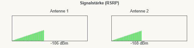

    das die Werte mit der AA,

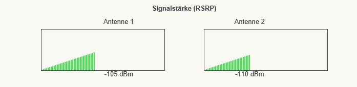

    hier einmal die Werte mit den zur Fritz Box6840 zugehörigen Antennen(Innen)
    5,7km zum nächsten Mast???:confused:

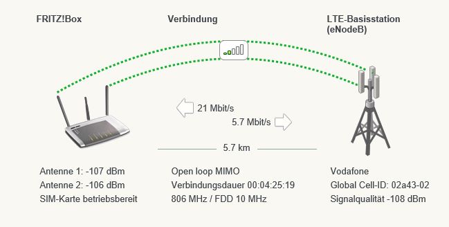

    Morgen MRANIG6.
    Ich habe mal geschaut welche Stationen du belegt hast und welche für dich in Frage kommen.
    https://www.dropbox.com/s/u29lkb4sdr0lcfi/MRANIG6.JPG?dl=0
    Das blaue Kreuz ist ca. deine Position.
    Du hast die folgenden Zellen belegt:
    Zuerst BXLR24 B
    Danach die BXL820 B
    und zuletzt die BXL819 B (das ist die Cell ID 02a43-02 aus deinem Printout)
    Die BXL820 hat auch noch zusätzlich LTE 2600 MHz verbaut. (Ist die Cell ID 02a44 aus deinem Printout)

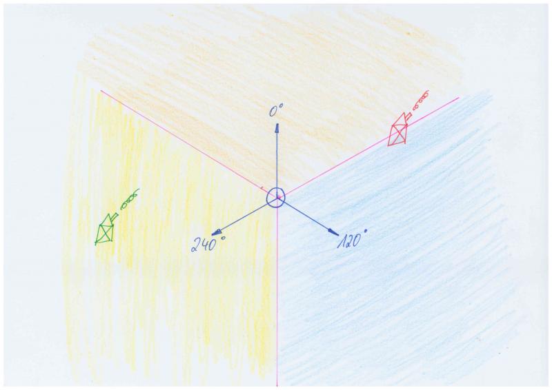

    Hallo Jörn,
    erscheinen die beiden Zellen (03f13-03 und 03f13-01) in der Netzliste mit annähernd den gleichen Signalwerten?
    Aufgrund der Cell-ID's kann ist dir sagen, dass beide Zellen auf ein und dem selben Mast hängen und die 01 bzw 03 die Bezeichnung für den Sektor darstellt. Wenn wirklich beide gleich stark/schwach rein kommen sitzt du auf einer Sektorengrenze was in der Regel ziemlich ungünstig für den Empfang ist. Außerdem kann es vorkommen, dass die Fritzbox immer zwischen den beiden Zellen hin und her schalten was sehr schwer in den Griff zu bekommen ist.
    Die blauen Pfeile symbolisieren die Hauptstahlrichtung, die megenta Linien die Sektorengrenze.
    Grünes Häuschen = optimal, nahe der Hauptstahlrichtung
    Rotes Häuschen = suboptimal, genau auf der Sektorengrenze
    Jörn

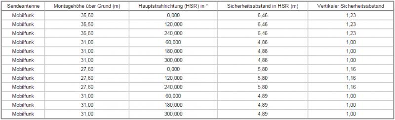

    Nein Jörn, das ist nur exemplarisch. 0° ist zwar immer Norden aber die Antennen sind nicht immer so montiert. Wenn du aber die Position des Mastes kennst, kannst du auf der Karte der Bundesnetzagentur nachsehen und da sind in der Standortbeschreibung die Hauptstahlrichtungen sowie die Montagehöhe angegeben. Wenn allerdings sehr viele Antennen an dem Mast installiert sind wird es schwierig sein die richtigen herauszufinden. Dann kann man aber die BnetzA anschreiben und erhält detailliertere Auskünfte.
    Im Idealfall siehts so aus:
    Ungünstiger ist sowas:
