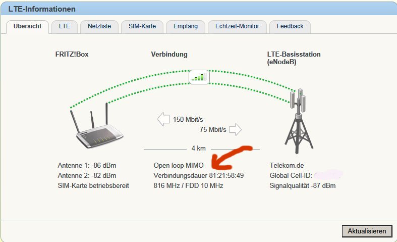

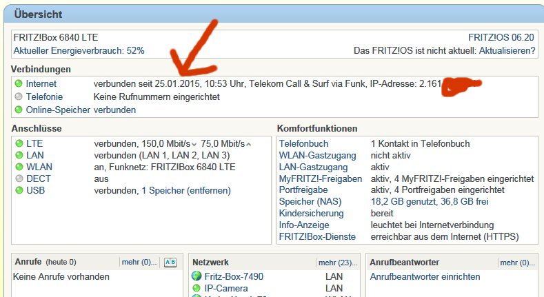

    Hallo
    Ich finde nicht, das LTE eine Katastrophe ist, zumindest bei mir nicht.
    Hier mal zwei Screenshots von heut morgen:
    Die Unterbrechung im Januar habe ich selber verursacht.
    Zur Zeit nutze ich das Fritz OS 6.20, es gibt aber schon eine neueres, weil dieses aber gut funktioniert, habe ich noch nicht upgedatet.
    Mit den älteren Versionen hatte ich etwa alle zwei bis drei Wochen eine kurze Unterbrechung der Internetverbindung,
    das habe ich aber nur in der Routereigenen Ereignismeldung gesehen, dahintergekommen bin ich nie, die FritzBox loggte sich innerhalb einer Minute selbst wieder ein.
    An der Fritz Box habe ich zwei selbstgebaute Yagi Antennen angeschlossen.
    Eventuell liegt es bei Dir ja auch nur an der Hardware.
