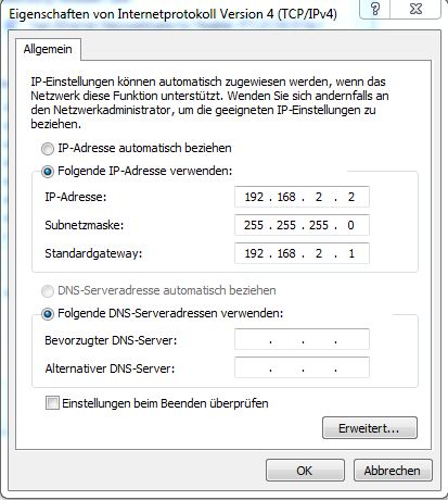

    Genauso habe ich es gemacht. Eine kleine abänderung ist nur, dass ich den LTE Router auf 192.168.1.1 und den DSL Router auf 192.168.2.1 gesetzt habe, was im Grunde ja das gleiche ist. Den DHCP habe ich bei dem LTE Router angestellt, bei dem DSL Router aus. Nun zeigt mir mein Netzwerk und Freigabecenter bei beiden Einstellungen (Router 1 als Standard Gateway oder Router 2 als Standard Gateway) an, dass ich eine Internetverbindung habe. Jedoch kann ich keine Webseite mit meinen Browsern aufrufen, nur die Interne Seite des jeweiligen Routers. Die Internet Verbindung ist immer nur gegeben, wenn ich die IP Adressen automatisch beziehe, dann allerdings immer über den LTE Router.
    Muss ich bei DNS Server was beachten ?
    Für Verbindung mit DSL Router sollten doch dies die korrekten Einstellungen sein:
  11. ospel
    5.199
    62
    Hallo Gabsi,
    Gib mal bei "bevorzugter DNS-Server die gleiche IP ein wie beim Standardgateway. Die alternative DNS lässte einfach leer -- Wenn du den Router dann wechseln willst, sprich den Standardgateway änderst musst du auch DNS ändern.
    Ich denke so sollte es gehen -- probier mal bitte

    Danke, jetzt läuft alles so wie es soll.
