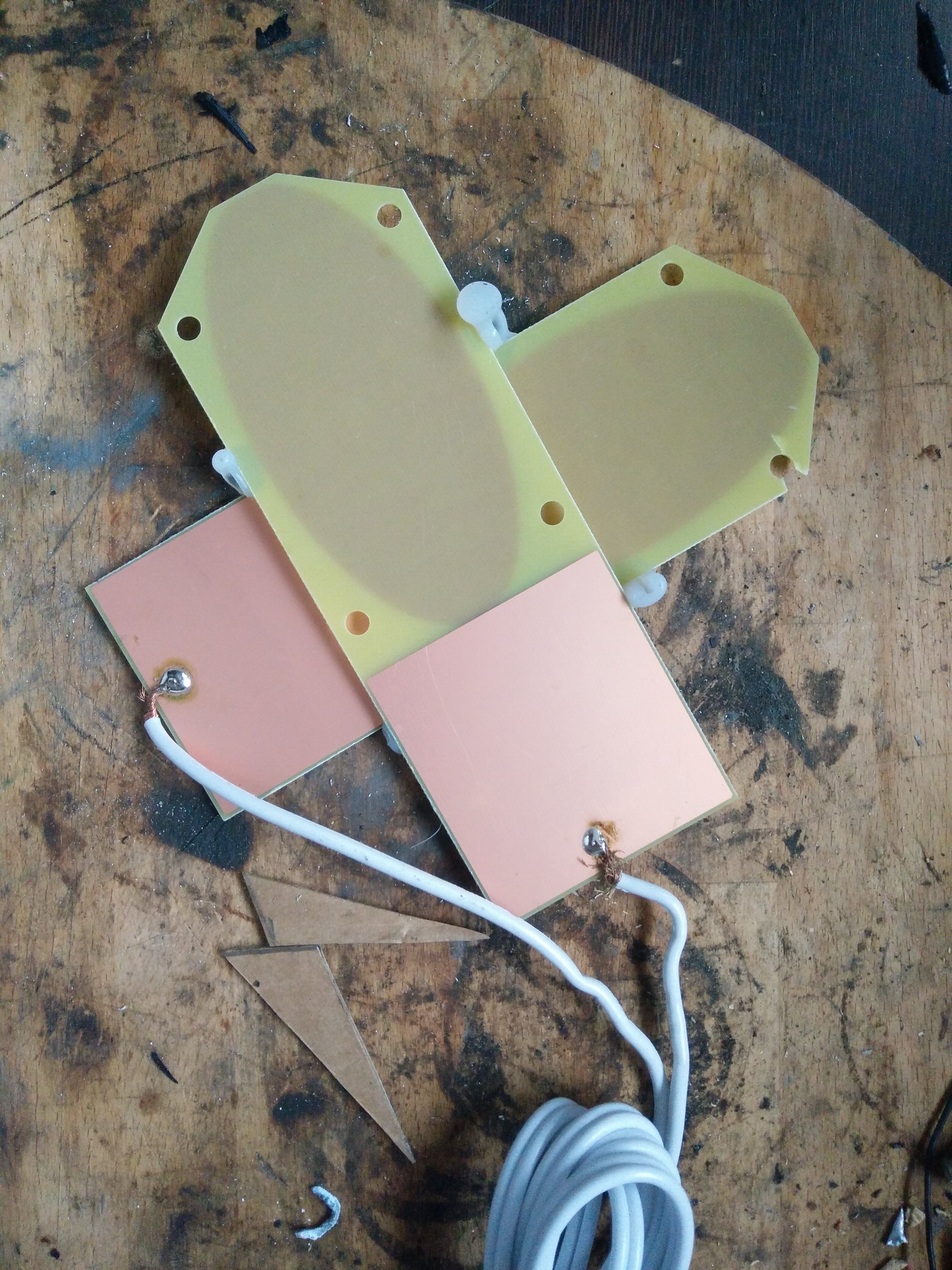

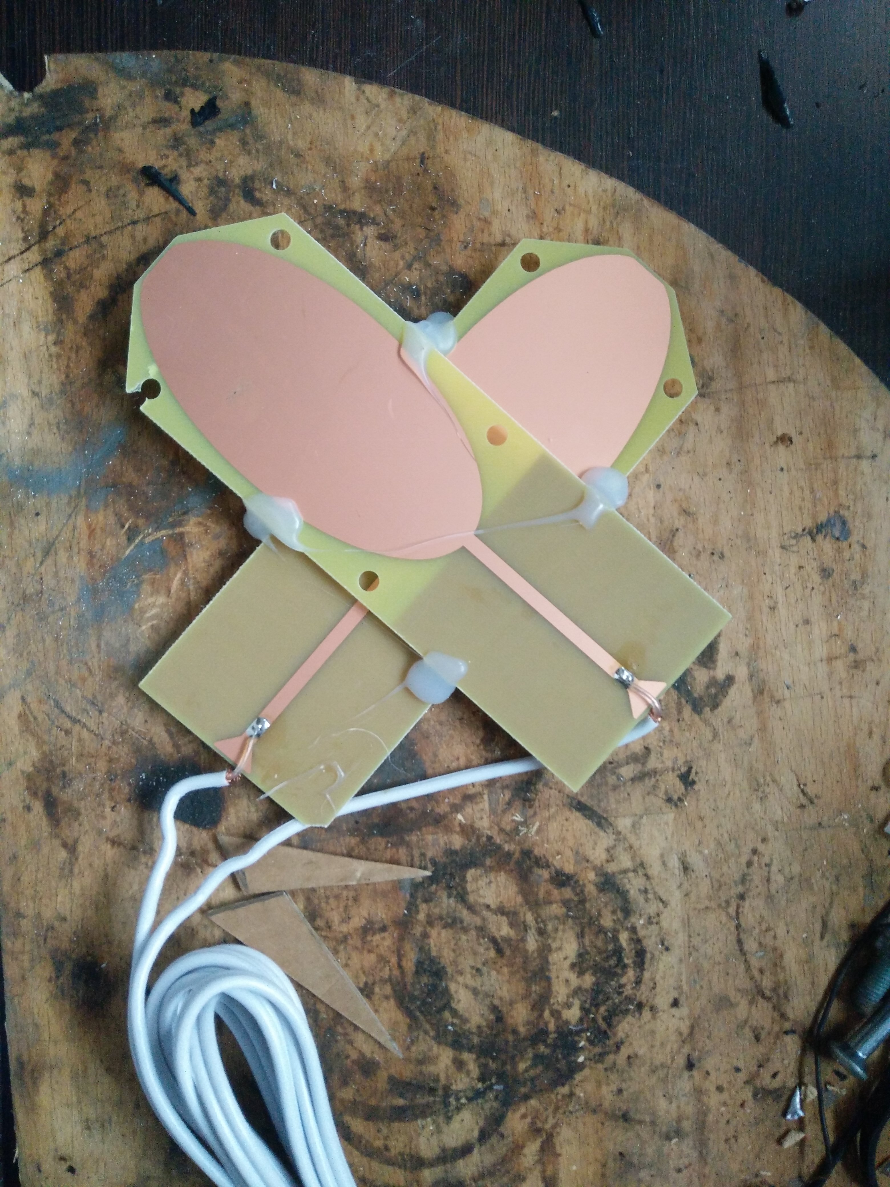

    Hallo, ich habe mir eine Antenne bestellt, bin aber erst dannach draufgekommen dass sie keinen Coax anschluss hat sondern 2 mal TS9. Anbei 2 Bilder von der Vorder- und Rückseite der Antenne. Wäre ein Empfang auch dann möglich wenn ich von den beiden Teilantennen die Signalleitung und die Rückleitung zusammenlöte, um dann im anschluss von einem einzigen ausgehenden Kabel dieses an einen Coax stecker zu löten? Oder würden sich die Signale da stören? Würde es mit nur einer von diesen 2 Antennen auch gehen? Wie baue ich sie am besten auf einr Antenne mit nur einem Coax stecker um???

    Je nachdem wofür Du die Antennen brauchst und wie viele Anschlüsse Dei Gerät / Router hat. 2G, 3G gehen auch mit einer Leitung - bei 4G / LTE verschenkst Du 50% der Leistung, wenn Du nur eine Antennen nutzt. Zusammenlöten ist eine ganz schlechte Idee, dann nur eine Leitung nutzen.

    Allerdings übersteigt der Preis für den Adapter den Preis der "Antenne" soweit man von soetwas reden kann. Bestelle dir eine Antenne mit SMA - Steckern wenn es für einen Router sein soll - Du schreibst ja "Coaxstecker" - das ist etwas Anderes als SMA. Mit nur einer Antenne gibt es eben kein MiMo aber bis 30Mbit ist es völlig egal, bis dahin braucht man kein MiMo. Zusammenschalten von "Müll" (die gezeigte Antenne) wie hier schon gesagt bringt ohne Kenntnisse in der Materie nichts.
