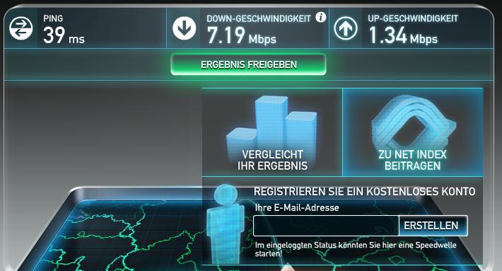

    @wibbel: wie kann er die Bandbreite verbessern, wenn er nur CS via Funk hat? Hat doch Betamax unten geschrieben. Kann dir da nicht folgen.
    CS via funk ist 7,2/1,4 - mein Ergebnis mit 3 Balken beim B1000

    Ja okay, da hast Du natürlich recht, wenn er C&S via Funk hat wird ja die Bandbreite automatisch bei 7Mbit begrenzt.
