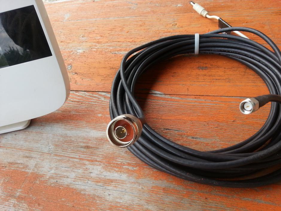

    Problem besteht immer noch die Nässe und Regen. Wie bekomme ich die Anschlüsse wetterfest? Was haltet ihr von Schrumpffolie?
    Wuffi
    Abdeckung ist gut.
    Die Antenne hat N-Stecker. Dürfte einen Dichtring haben.

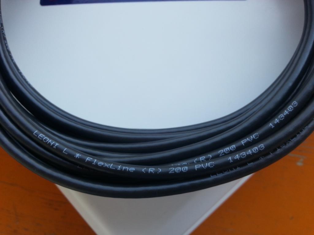

    Hier mal ein Bild vom Kabel mit Stecker wie es Antennendiscount24 verwendet, da sieht man auch sehr schön die Dichtung im Stecker. Nachmittags poste ich dann mal die neue Antenne an meiner EB 904 LTE
