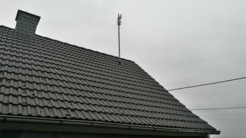

    So, endlich sind die Antennen auf dem Dach :) Lang hat es gedauert, die Ergebnisse wieder stabil:
    Die Werte sind auf dem Dach sind wieder so gut wie vor 2 Wochen bei klirrender Kälte! Wie hätte die Werte wohl vor 2 Wochen ausgesehen. Jetzt heißt erstmal langfristiger Test!
    Darunter habe ich noch LTE800 installiert, hier Download 4-5 MBit/s - Upload 7-8 MBit/s! Wenn ich mal eine große Datei oder Video hochladen muss, stöpsle ich einfach um.
    Damit muss ich leben und kann auch damit leben wenn es hoffentlich so bleibt.
    Damit ist mein Fall hiermit abgeschlossen, dank durch eure Unterstützung und Hilfe! Danke an euch allen und euch ein schönes Wochenende :)

    Aber immer noch viel zu schlecht, für ordentlichen UL muß RSRP über -100 dBm liegen. (so ab -98 bis -95 wird es normal)

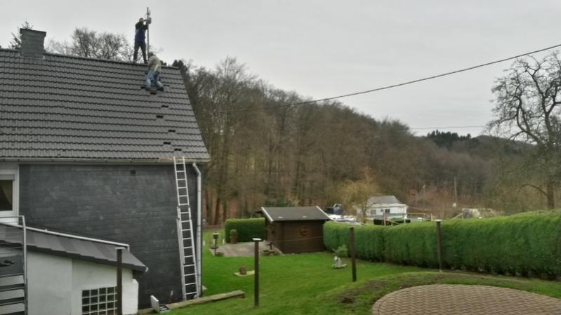

    die Dachrinne ist auch verbogen, genau da wo se die Leiter dran hatten und hochgestiegen sind. Profis?
    Wuffi
    @bruno, es geht hier nicht besser, bin aber trotzdem zufrieden! DL 20 mb und UL 7-8 - was will man mehr! Soviel UL habe ich nicht! Wie willst du es besser kriegen hier? Du kannst mich gerne besuchen und besser machen ;)
    @nota, ja ist die Leiter gewesen, ist aber jetzt wieder gerade. Deswegen hatten wir in die Regenrinne Holzbalken eingelegt um Brechen zu vermeiden. Ja, waren Profisl am Werk!
