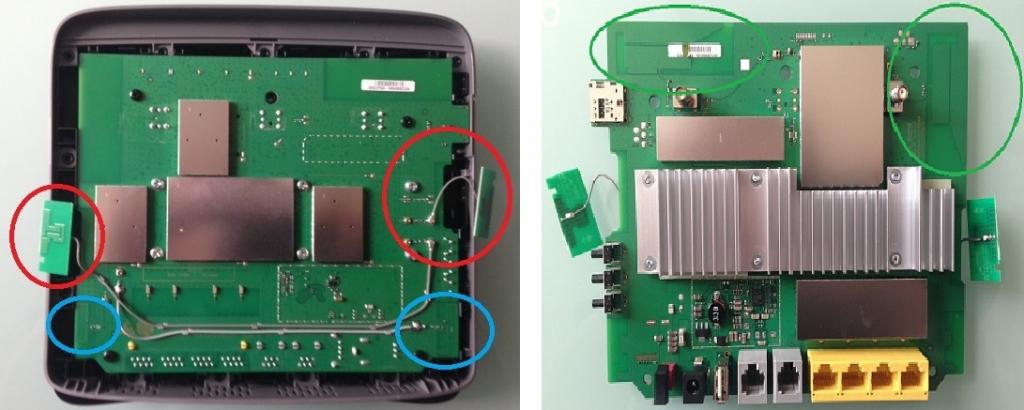

    Hier noch ein Foto vom Innen Raum
    grün=LTE/UMTS
    rot dürften die 5 Giga Wlan Antennen sein
    blau dürften die 2,4 Giga Wlan Antennen sein
