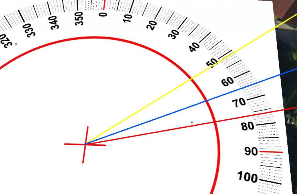

    Die 3 Farben sind jeweils die Zellen aus Richtung meiner Terasse.

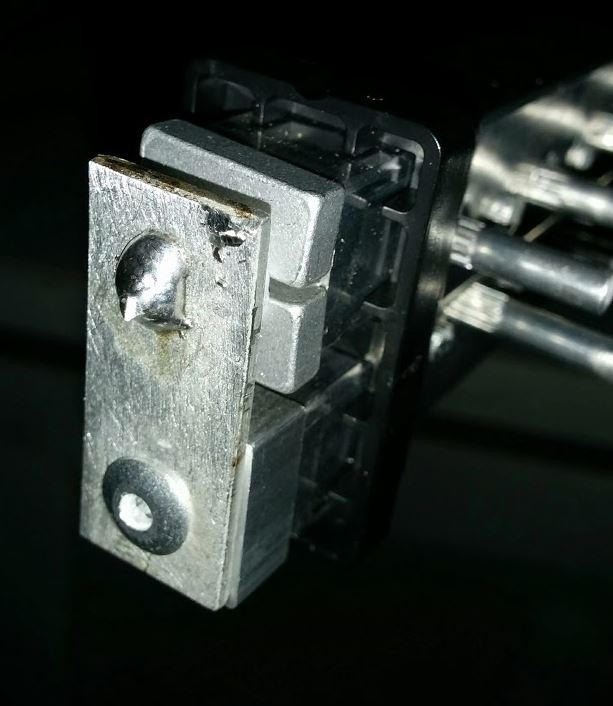

    Kann mir einer einen Tip geben wie man die Kabel der Lat56 kürzt? Ich hab mal zwei Bilder gemacht:
    An der Spitze ist ne die genietet müsste man die rausbohren Kabel kürzen und dann neu verlöten ?

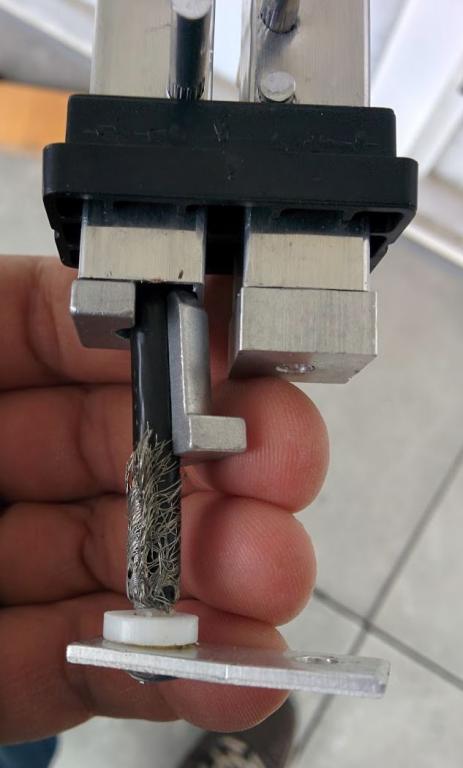

    Richtig , die masseseitige Blindniete ausbohren, dann kannst Du das Kabel in dem "heißen" Boom durchziehen,
    ablöten und kürzen. Das Kabel so herrichten (Mantel) und Isolierscheibe wie es vorgefunden wird.
    (an der Gegenseite die Arretierung des Kabels lösen)
    Edit: Der Alublock in der "kalten" Seite (Masse) ist eingepresst, mit etwas geschick bekommst Du ihn
    heraus und brauchst nicht bohren aber beim einpressen auf guten Kontakt achten;)

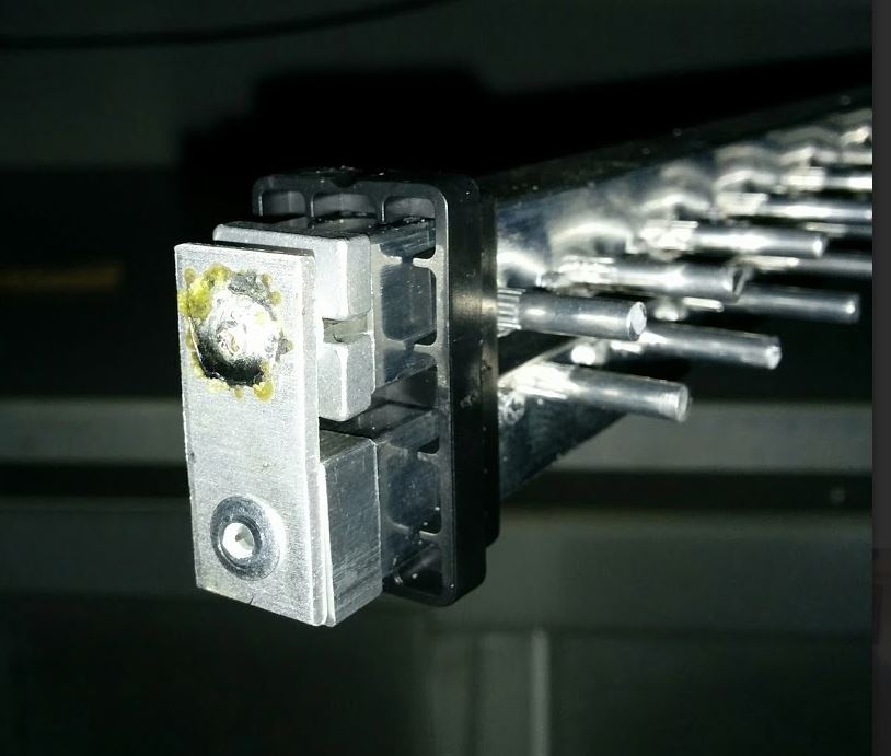

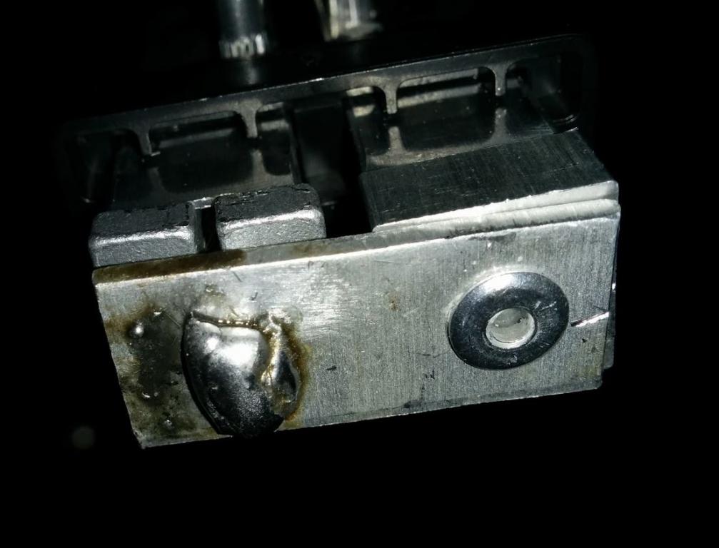

    So siehts geöffnet aus:
    Das sind meine Lötstellen:

    Ist die Platte überhaupt aus Alu, sieht aus wie verzinnt. Dann kannst Du dir das mit dem Niet
    sparen und nur einen Lötkolben mit mehr Leistung oder einen Micro-Lötbrenner nehmen;)

    Ne ist defintiv Alu, es war fast unlötbar :) Hab zum Schluss mit Heissluftpistole und 120W Lötpistole gearbeitet. Hat auch nix gebracht.... es wollte nix dran haften. Hab die Platte zum Schluss mit Öl eingeschmiert :)) Hatte das im Internet gelesen das hat dann tatsächlich was gebracht hat wohl was mit Oxidation zu tun ....... Ich weiss hört sich verrückt an, aber anders hab ichs nicht hinbekommen .....
