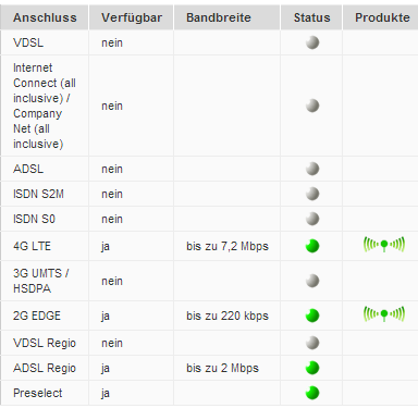

    Bei der Prüfung der Verfügbaren Produkte sind:
    -4G LTE mit bis zu 7,2 Mbps
    -2G EDGE mit bis zu 220 kbps
    -ADSL Regio mit bis zu 2 Mbps
    verfügbar.

    iirc heisst Regio, dass via T geschaltet wird. Screenshot waere besser. ISDN ist nicht verfuegbar bei der Abfrage von Arcor, nehme ich an?

    Screenshot:
    BasketDSLMatNr. 89760443 ---> heisst Bruttodatenrate 2304/544 kbit. Dann war bei euch frueher wohl nur das 768er von T das Mass der Dinge.

    Foto von VF check ist jetzt freigeschaltet: sollte via T geschaltet werden, da kein ISDN verfuegbar.
