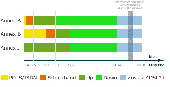

Im allgemeinen Sprachgebrauch ist verallgemeinernd immer nur von „(A)DSL“ die Rede. Es existieren jedoch viele unterschiedlicher DSL-Normen. Ähnlich wie bei WLAN - hier differenziert man auch zwischen verschiedenen Spezifikationen. Gekennzeichnet mit Buchstaben, wie „n“ oder „g“, gemäß der IEEE-802.11-Norm. Am weitesten verbreitet in Deutschland ist ADSL und ADSL2+ mit Annex B-Norm. Um zu verstehen, was der Unterschied zu Annex J ist, müssen wir kurz beleuchten, was Annex A und B kennzeichnet.
Annex A: Bei DSL handelt es sich ja um ein Datenübertragungsverfahren, welches die Telefonleitung nutzt. Zumindest bis zum nächsten Verteiler (DSLAM). Zur Übertragung müssen die Daten auf ein Trägerfrequenzband aufmoduliert werden. Annex A definiert dafür z.B. ein Frequenzband von 25 KHz bis 1,1 MHz (bei ADSL2+ bis 2,2 MHz). Der Bereich bis 4 KHz ist reserviert für die analoge Sprachtelefonie (POTS). Hinzu kommt noch ein Puffer bis 25 kHz. Erst ab dieser Grenze beginnt der „nutzbare“ Frequenzraum für die Datenübertragung per DSL. Vereinfacht gesagt, kann man aber mehr Daten je Zeiteinheit übertragen, je breiter das Frequenzband ist.
Annex B: Im Unterschied zu Annex A, ist B für ISDN-Anschlüsse definiert. Der Bereich bis 120 kHz wird also für die digitale Sprachtelefonie genutzt. Es folgt ein 18 kHz breiter Protektionsbereich. Der Uploadkanal liegt im Band von 138-276 kHz, die Codierung des Downstreams ist für 276-1104 kHz vorgesehen (ADSL2+ bis 2.2 MHz).
Annex A&B im Vergleich zu Annex J
Die Idee hinter Annex J ist nun, einfach auch die untersten 138 KHz (+Guard-Band) mit für die DSL-Datenübertragung zu nutzen. Telefonie (analog oder ISDN) ist dann natürlich nicht mehr möglich - stattdessen setzt man dann einfach auf IP-Telefonie (VOIP). Der Vorteil: Zum einen steigt prinzipiell die maximal mögliche Datenrate, insbesondere im Upload (Senderichtung). Die Telekom rüstet seit einiger Zeit Stück für Stück das gesamte Netz auf All-IP um. Analog- und ISDN-Anschlüsse soll es spätestens ab 2019 nicht mehr geben oder nur in Ausnahmen. Mehr dazu auch im Abschnitt 2. Der entscheidende Unterschied liegt aber in der Reichweitensteigerung …

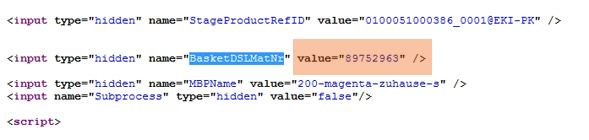

2. Schritt: Identifikation des Annex-J-Profils per Quelltext
Der Blick in den Quelltext der Seite bringt einige interessante Infos zu Tage. Keine Angst, das ist nicht schwer. Wer den Firefox oder Google Chrome nutzt, muss dazu nur die Tastenkombination „Strg-U“ drücken und ein Fenster mit dem HTML-Code öffnet sich. Beim Internetexplorer "F12". Wählen Sie nun die Tastenkombination „STRG-F“ zum Suchen. Geben Sie in dem kleinen Suchfeld links unten im Fenster nun „BasketDSLMatNr“ ein. Der Wert "value" dahinter, signalisiert uns, um welchen Anschluss es sich handelt!!!
Screenshot: Quelltext Fenster mit Untersuchung der Value-Parameter im Beispiel
Das genaue Double-Play Annex-J-Profil ohne Splitter ist nunmehr im Rahmen einer initiierten Online-Bestellung von MagentaZuhause S (per RAM / DSL IP) im Quelltext ersichtlich. Warum so umständlich? Ansonsten ist dies leider nur nach Absenden der Bestellung im Online-Auftragsstatus bzw. auf der zugegangenen Auftragsbestätigung möglich und zwar anhand der Zahl in der Klammer hinter der Zeile mit dem DSL-Anschluss.

Beispiel: Im Screenshot oben sehen wir ein Basket mit dem Wert (value) 89752963 Laut folgender Tabelle handelt es sich also um einen DSL-RAM-Anschluss ohne Splitter.
