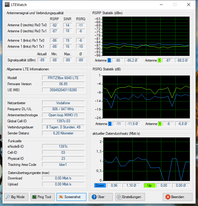

    In viel Fleißarbeit hat er das Unmögliche vollbracht - LTEWatch funktioniert wieder. Und zwar ab (wahrscheinlich) Version 6.5, also seit der großen Änderung am Layout.
    Ich konnte es bereits auf einer 6890 in der neusten Version 7.01 testen, läuft einwandfrei. Opsel hat eine 6840 mit 6.85 getestet, ebenfalls ohne Probleme.

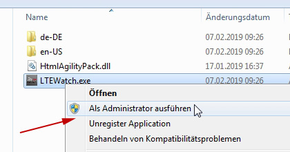

    Wie Peuli schon richtig sagte, komplett alles entpacken mit Unterordnern, klar. ABER: Ich hatte temporär auch mal das Problem mit Windows 7.
    Die Lösung war, rechte Mousetaste auf die LTEWatch.exe und "als Administrator ausführen". Dann klappts. Wenns das dass Problem bei dir auch löst,
    ist es wohl kein Zufall und ich setzt es mal auf die Bugliste :)

    Kein Ding, alles gut!
    Adminmode: Was ich meine ist sehr simpel, da brauchst du nix umstellen. Einfach rechte Mousetaste auf die exe und auswählen.
    Siehe folgendes Bild!

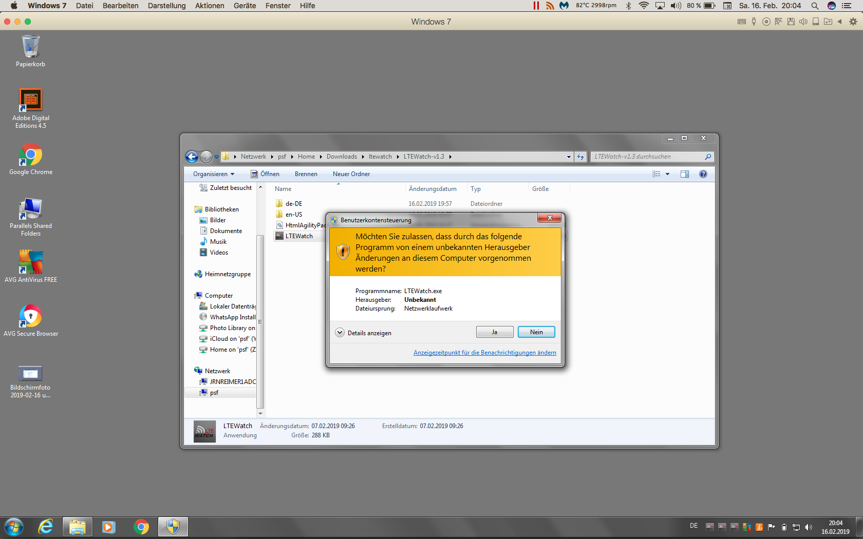

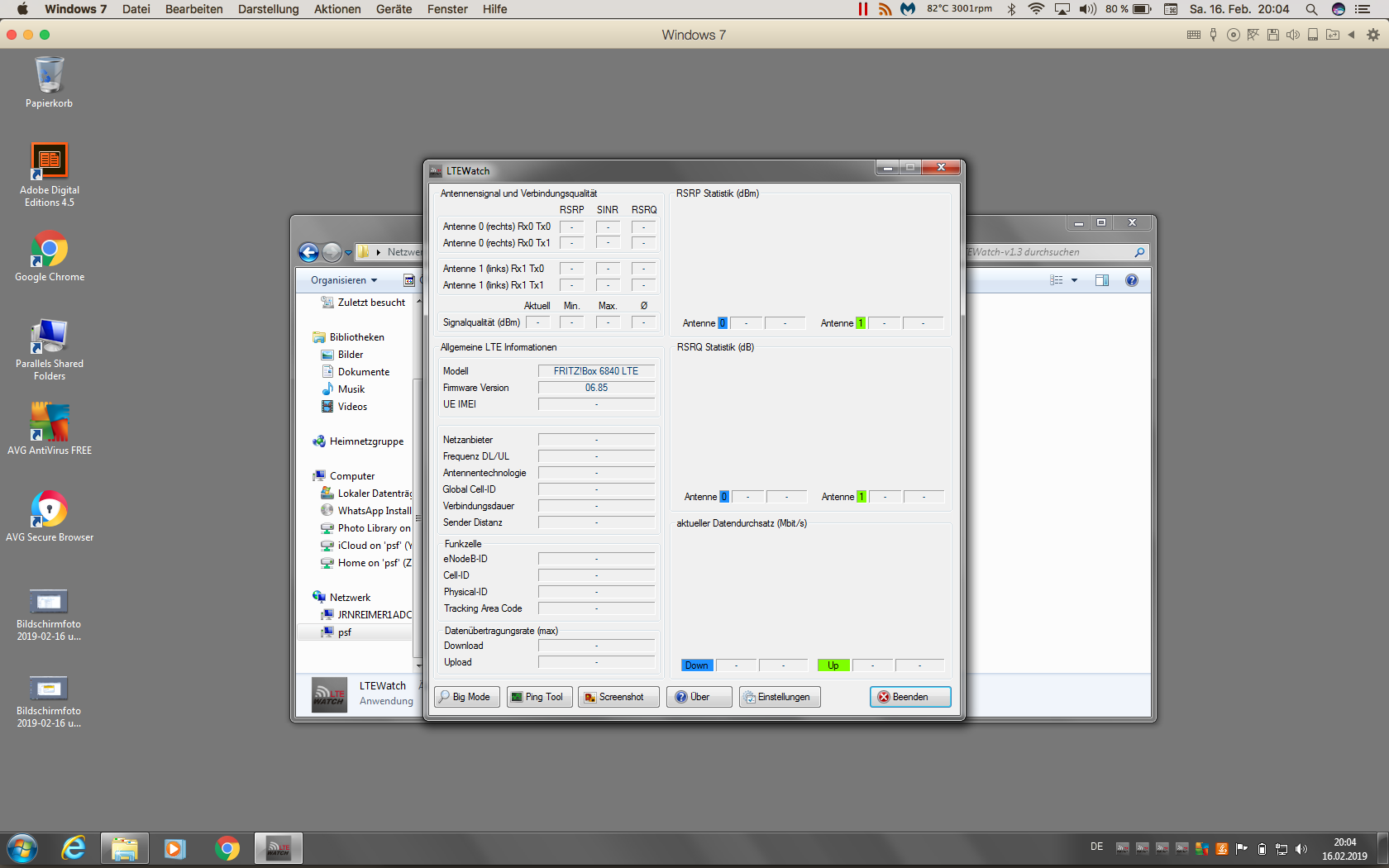

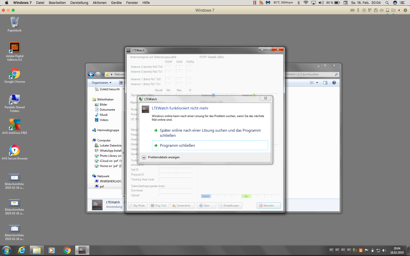

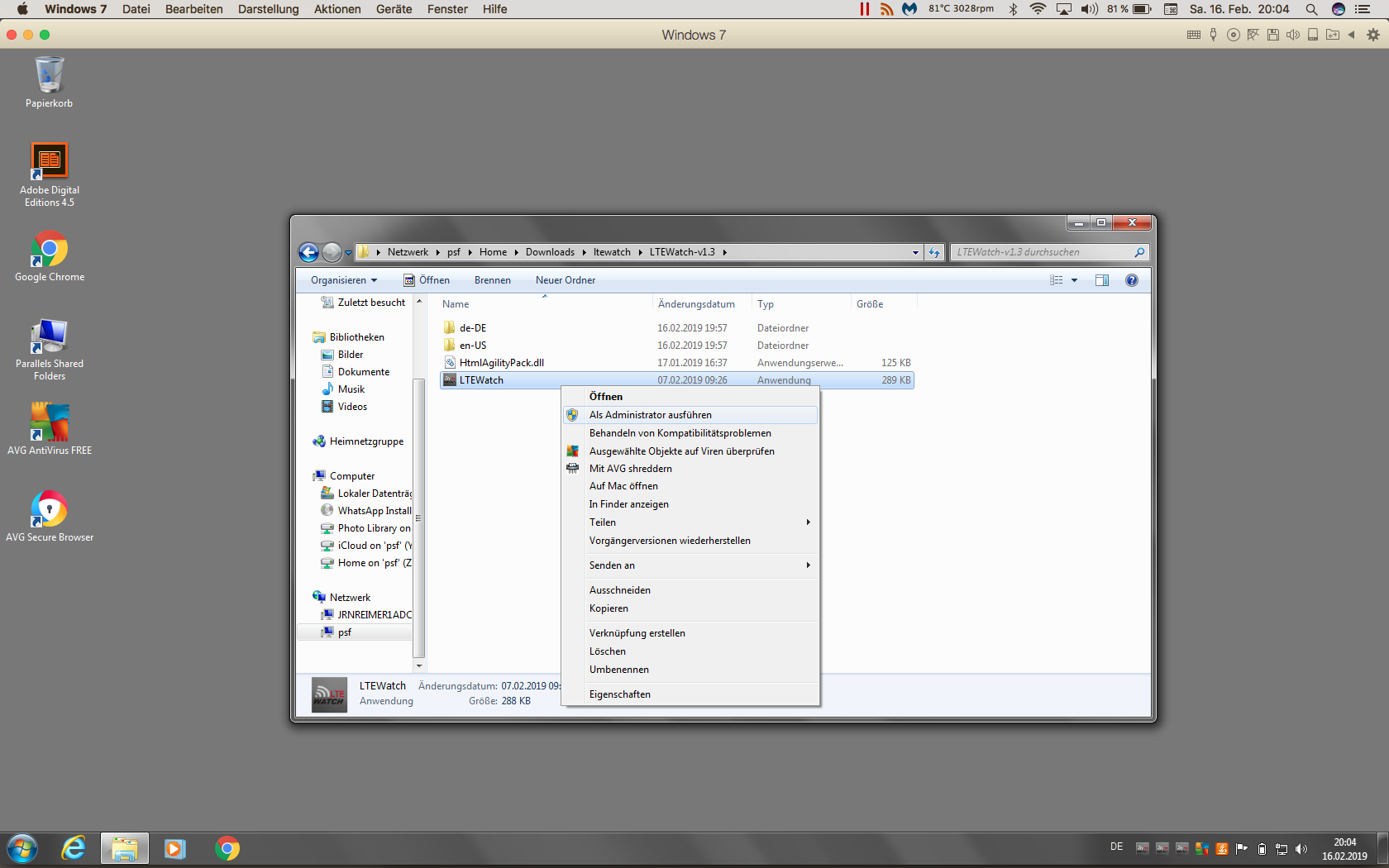

    Also ich hab's jetzt nochmal runtergeladen, entpackt, und versucht als Administrator auszuführen. Will aber trotzdem nicht laufen:
    Bildschirmfoto 2019-02-16 um 20.04.14.png Bildschirmfoto 2019-02-16 um 20.04.31.png Bildschirmfoto 2019-02-16 um 20.04.40.png Bildschirmfoto 2019-02-16 um 20.04.48.png

    Nee, ich komme gar nicht dazu was einzutragen. LTE watch geht auf und Sekunden danach kommt der Hinweis "Das Programm funktioniert nicht mehr"....
