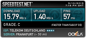

    ich habe den Telekom Call&Surf S Tarif mit 16 Mbit/s DL und 1,4 Mbit/s UL,
    Der Sendemast an dem ich hänge ist ca. 5 Km von mir entfernt und nur durch ein Paar Baume verdeckt.
    Hier noch ein anderer Speedtest.

    Hallo Micha
    ja dann ist alles klar, wenn von der Telekom her nicht mehr geht.
    Weil hatte das Problem am Anfang auch, der DL war bei 2900 - 3200 und der UL bei 120 - 240 kbit/s.
    Roland
