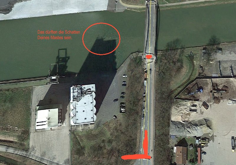

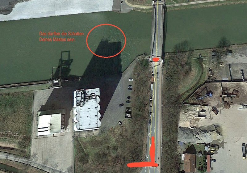

    so ich habe mir eine fritzbox 6890 LTE von meiner Firma geliehen. vielleicht könnt ihr mir sagen wo der mast steht.
    Funkzelle
    PLMN 26203
    eNodeB-ID 09d01
    Cell-ID 03
    Physical-ID 338
    Tracking Area Code 3a70
