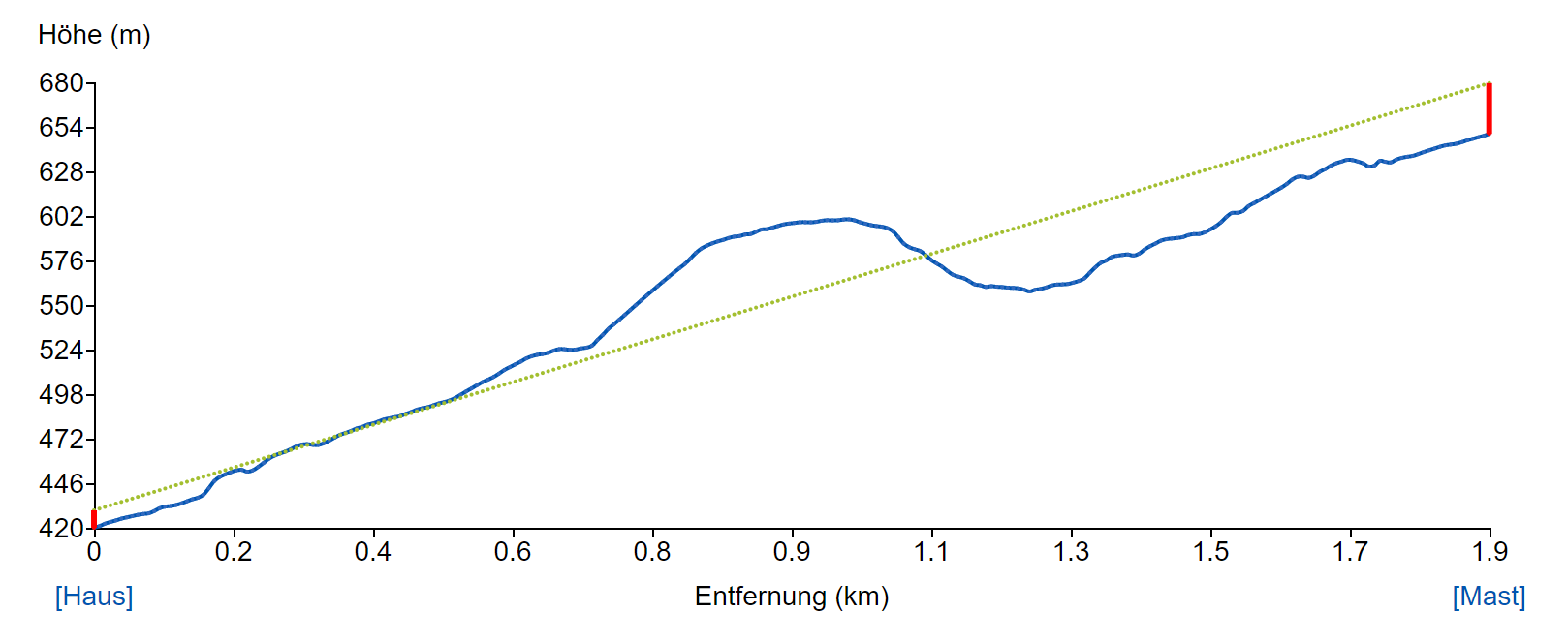

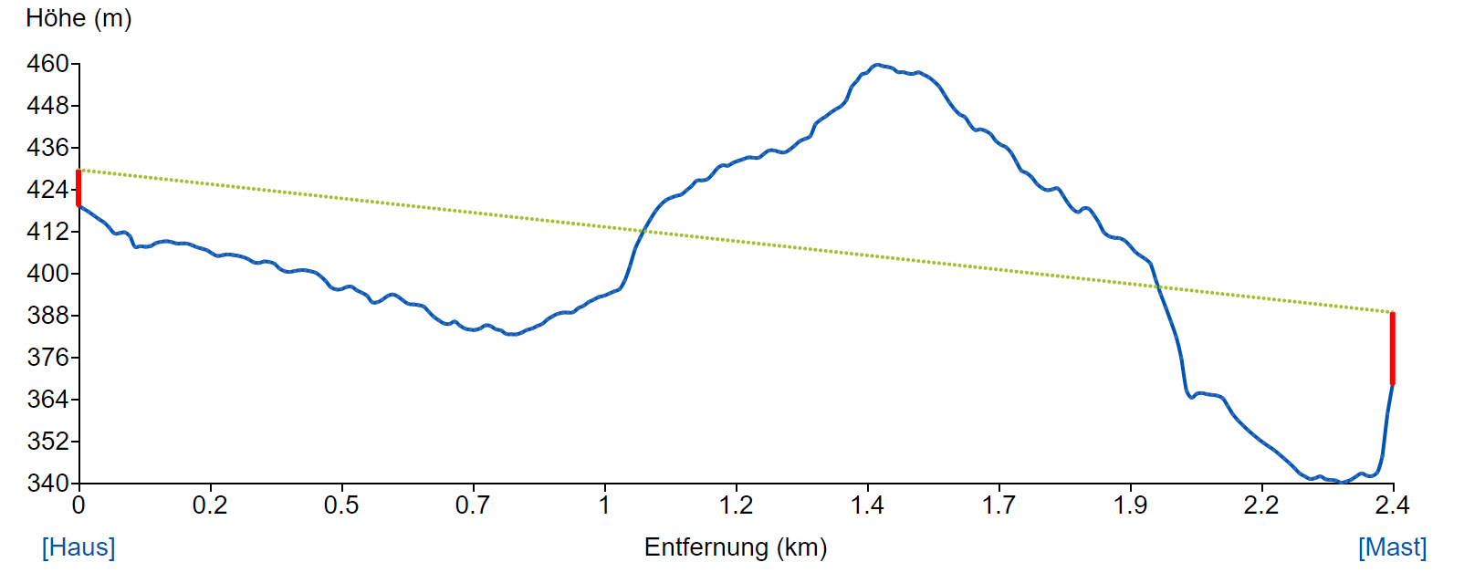

    Ein Freund von mir hätte gerne bei seinem Wochenendhaus schnelles Internet. LTE Masten gibt es zwei in der Nähe ... 2 bzw 2,5km entfernt. Da es keine direkte Sichtverbindung gibt meine Frage ob und mit welcher Antenne ich bei der jeweiligen Variante den besten Erfolg hätte? Mein Galaxy S10+ hat auf dem Grundstück im Freien EDGE bzw. im oberen Bereich minimal HDSPA Empfang ... kein LTE also 4G ...
    Bitte um euere Einschätzung. Ich denke Mast 1 ist klar besser ... wie groß das Problem mit dem Hügel ist kann ich leider überhaupt nicht einschätzen.

    Mast1
    Mast2

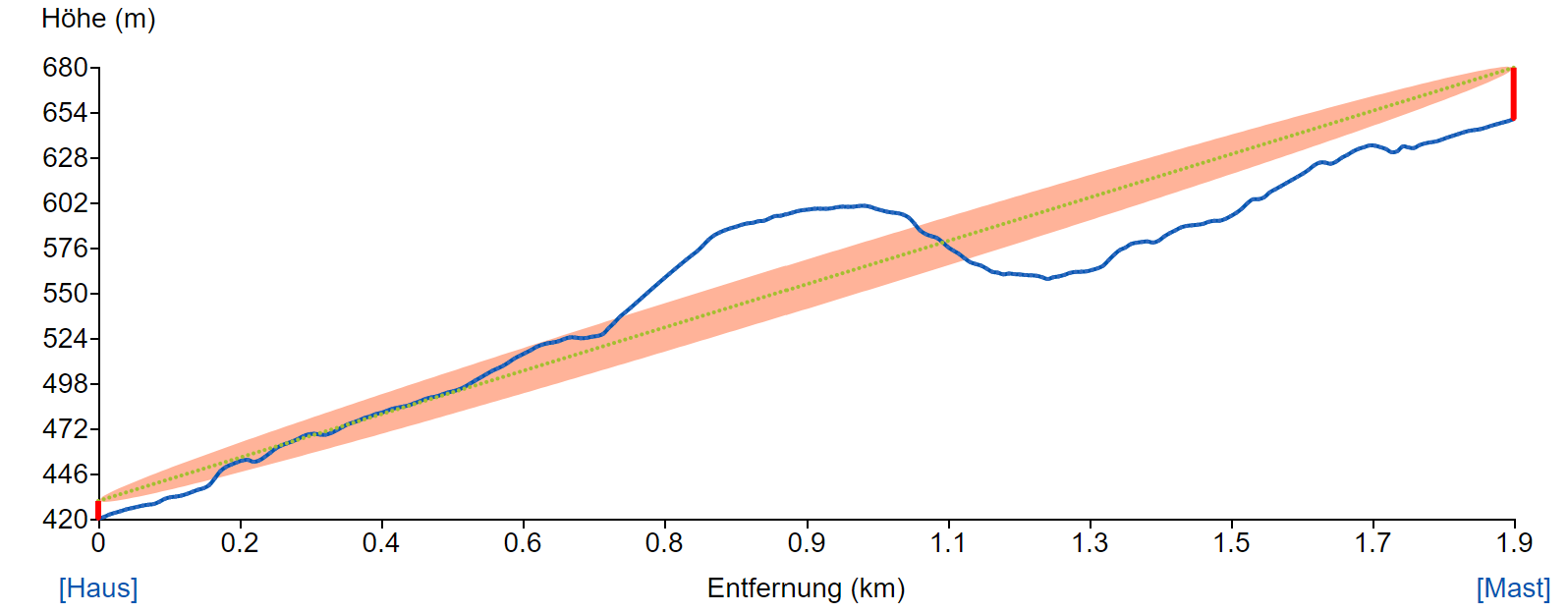

    4,2 - 6,0 Mb/s DL
    Moin,
    gute Vorarbeit aber auf direktem Weg geht da nichts weil der Bewuchs(Bäume usw.) nicht mit erfasst wird. Es ist trotzdem möglich etwas zu empfangen und zwar über Reflextionen aber das ist nicht garantiert und die Antenne (Router über PoE ist schon mal gut) wird dann nicht auf den "Wunschsender" ausgerichtet. Da geht "probieren über studieren" in Verbindung mit der Geländebetrachtung z.B. mit "GE".
