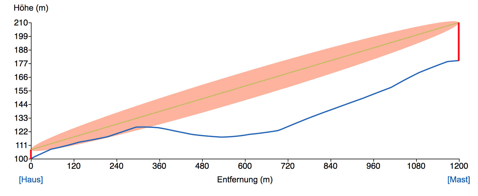

Der Sendemast liegt in 1,2 km Entfernung es ist (nur) ein Baum in 300m Entfernung vom Haus im Sichtfeld.
Hier das Profil:

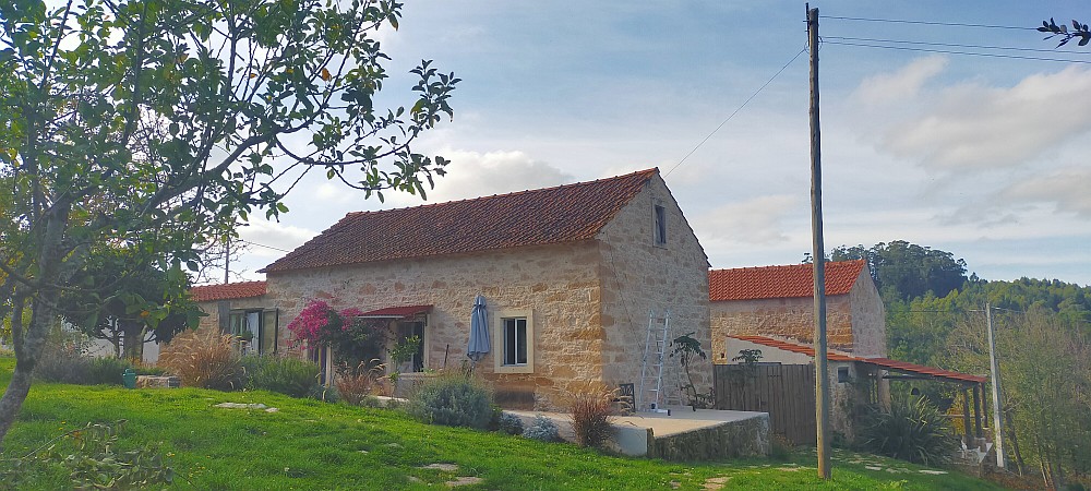

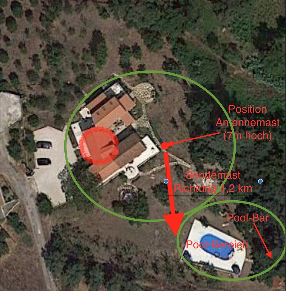

Das ist die Sicht auf das Grundstück. Die grünen Bereiche sollten mit Wlan abgedeckt sein, also alle Gebäude (Haupthaus und drei Ferienwohnungen) und Poolbereich.
Dafür habe ich einen 7 meter hohen Masten neben dem Haupthaus ausgemacht, der die beste Sicht auf den Sendemast hat (außer dem Baum) und ideal gelegen ist um das Wlan-Signal auf dem Grundstück zu verteilen.
Meine Idee ist, die komplette LTE-Wlan Anlage an dem Masten aufzubauen. Dazu dachte ich unten am Masten eine Wetterdichten Kasten anzubringen, wo der LTE-Router reinkommen soll. Eine selbstgebaute Bi-Quad LTE Antenne soll in 7m Höhe am Masten befestigt werden. Des Weiteren ist der Mast so gut gelegen, dass er mMn auch optimal steht um das Wlan-Signal an die verschiedenen Orte auf dem Grundstück zu verteilen. Dafür wollte ich drei selbstgebaute Bi-Quad-Wlan-Antennen auch oben am Masten anbringen. Eine in Richtung Poolbereich (50m entfernt), eine für das eine Gebäude und die dritte auf das andere Gebäude gerichtet. Somit sollte das ganze Grundstück abgedeckt und der Kostenaufwand minimal. Die Kabellängen wären maximal 5,5m (Vom Kasten bis zu den Antennen) wären würden sich die Wlan Antenne dort oben zu befestigen und das Gelände abzudecken.
Um das ganze mal zu testen, habe ich heute den LTE-Wlan-Router ohne externe Antennen an eine lange Stange geklebt und auf höhe des Mastens angebracht. Und siehe da, das Wlan Signal ist in allen Wohnungen verfügbar und auch im Poolbereich zu erreichen (zwischen 10 und 20Mbs Download...das ist schon das höchste an Gefühlen). Der einzige Bereich der nicht vom Wlan abgedeckt ist ist der rot eingezeichnete Bereich im ersten Bild im inneren des Hauptgebäudes.
