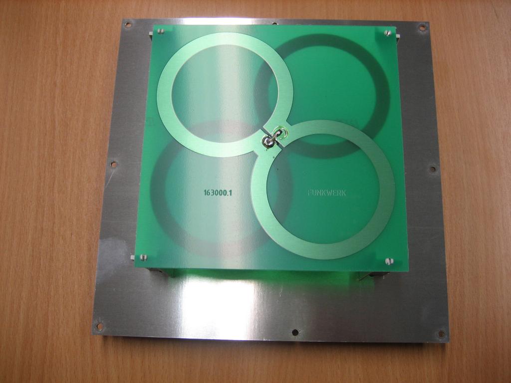

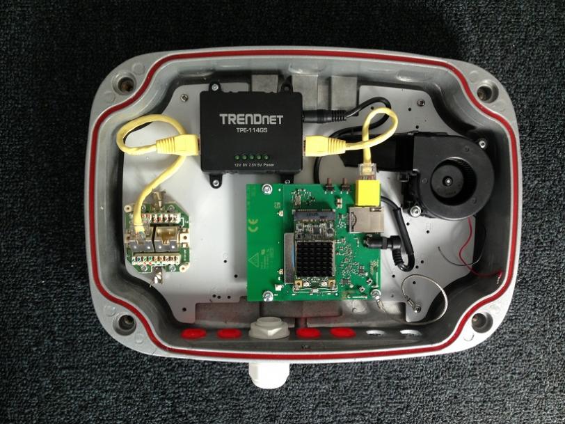

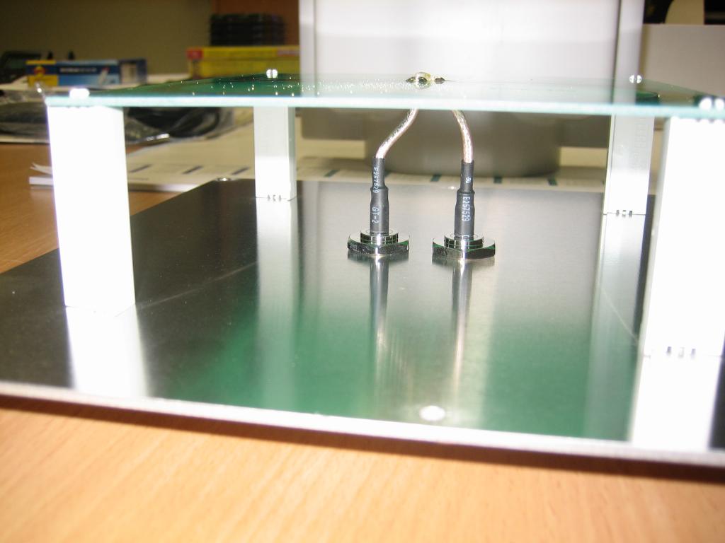

    Zu deiner Frage nach der Platinengröße Fritz ... Ich habe leider noch leine 2600er offen gesehen aber bei der 800er ist die Platine fast so groß wie die hintere Aluplatte. Vielleicht 3cm kleiner. Die Speisepunkte für beide Loops ist in der Mitte der Platine, dashalb sind die BNC-Buchsen auch so eng beieinander und in der Mitte.

    Das erklärt einiges : Da würde ich auch nichts anbohren :)

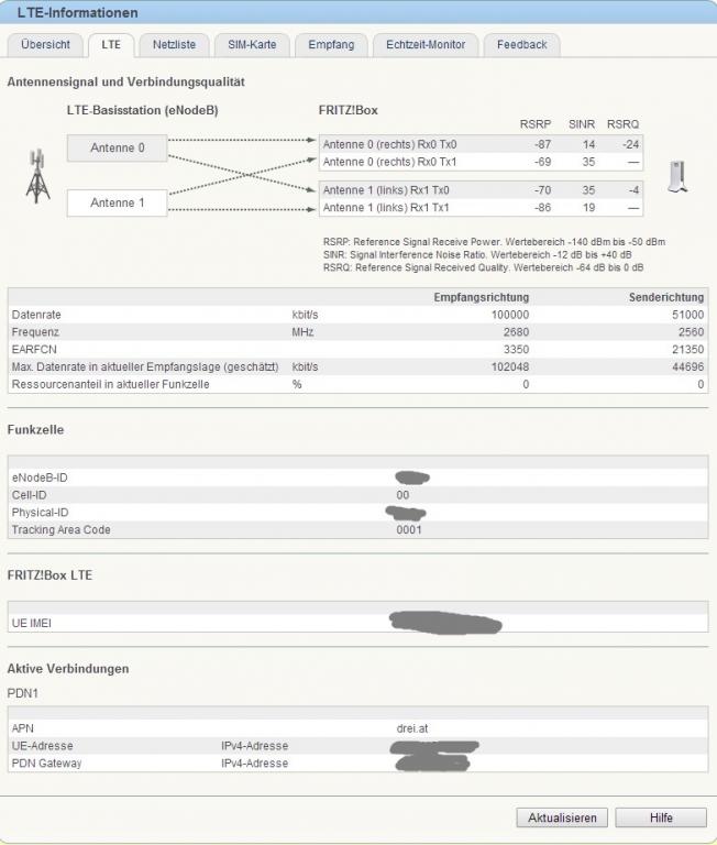

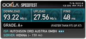

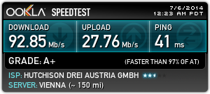

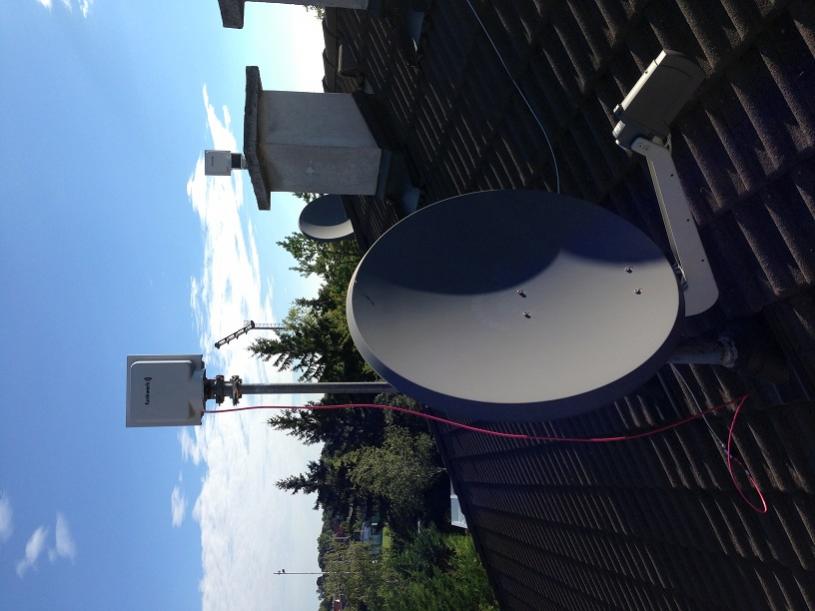

    Hier die ersten Werte

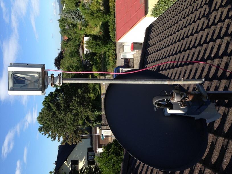

    Haus schaut schon aus wie eine Baustelle muss jetzt Frau beruhigen

    Die externen Wlan-Antennen hab ich abgeschraubt sind ganz warm geworden :eek:
    Betreibt man die sollte man sicher die internen Bügelantennen rauslöten

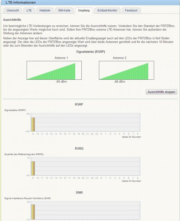

    Mit den internen kommt man weit genug aber werde das noch genau anschauen habe da ein paar gute Apps.
    Ja, das Gefühl habe ich auch, dass die kleinen Wlan-Bügel auf der Platine hervorragende Arbeit leisten. Das merkt man schon, wenn man die 6810 unverändert betreibt.
    Die Speedwerte sehen ja erwartungsgemäß sehr gut aus und auch die Signalwerte sind voll i.O.

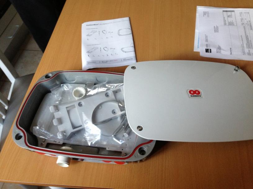

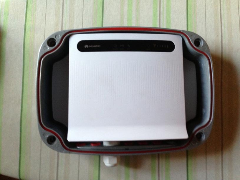

    OK alles von vorne die ALU BOX ist angekommen und da drinne ist sehr viel Platz :)
    DANK HONIGDIEB

    Würde da auch eine 6840 rein passen ... Nachdem ich meine 6810 doch öfters mal brauche habe ich mir heute überlegt den Österreichurlauber in meine Version der Würfelfritz einzubauen. Evtl auch nur die Platine ohne Gehäuse.
    @Fritz
    Wie hast du die Box auf gebracht ... Da braucht man ja 7 Hände ich 15 Finger ... Ich bring Dat. Teil ums verrecken nicht auf...:confused:

    Natürlich passt die rein
    Seitlich die Knipserl vorsichtig anhebeln dann geht sie auf
    Das ist doch die Büchse der Pandora? Ich bin wahrscheinlich echt zu blöd oder warum bringe ich das Teil nicht auf ... Jedes mal wenn ich einen Schnäpper offen habe und zum nächsten will schnappt das Mistding wieder ein .. Und zu viel Gewalt will ich auch nicht ausüben. So ein Mist.
