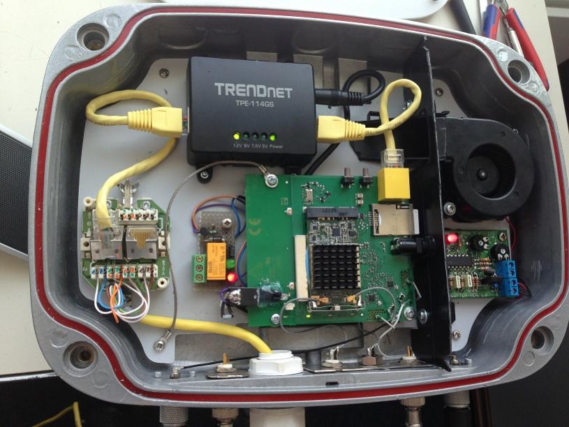

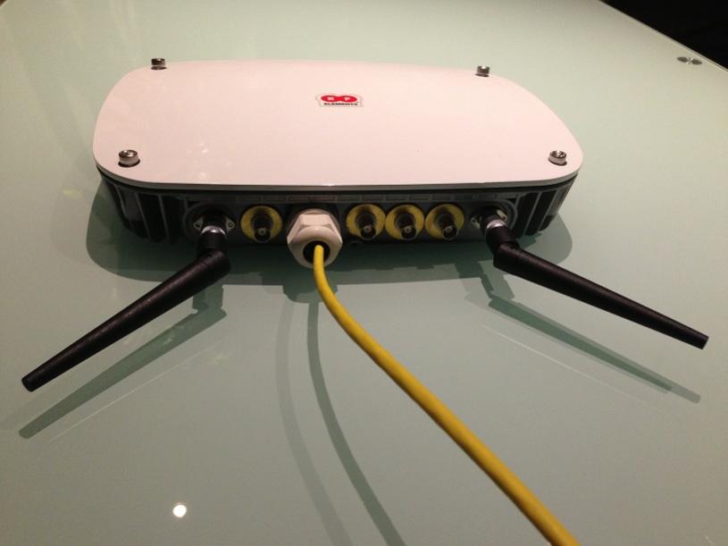

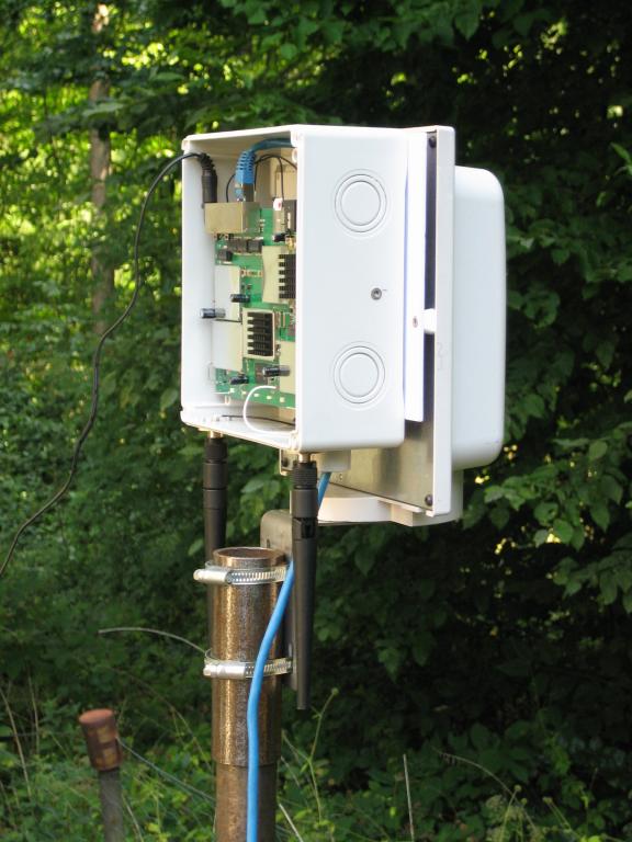

    Die Wlan-Bügeln auf einer Seite ausgelötet jetzt fetzen die auch extern mit voller Kraft
    Vogtländer
    Fritzbox 7490

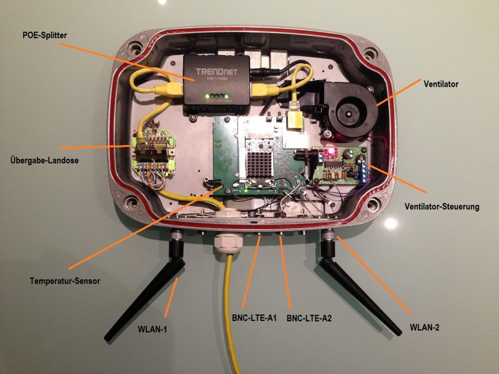

    Jetzt würde mich noch interessieren, was genau der Ventilator für einen Zweck darin erfüllt? Gibt es dafür überhaupt eine vernünftige Zu- & Abluft, oder quirlt er einfach nur die warme Luft im FR-Gehäuse um? So richtig erkennen kann ich es auf den Fotos leider nicht.

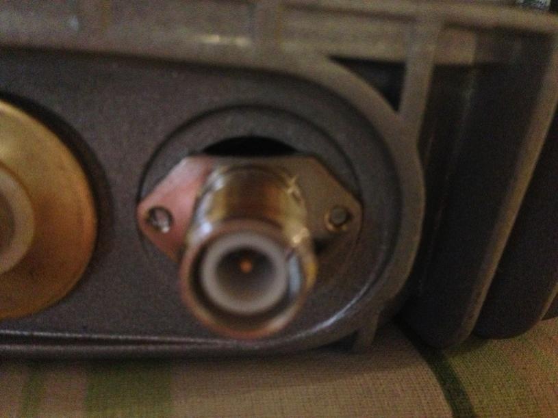

    Unten bei den WLAN Antennenbuchsen links rechts hab ich einen kleine ungewollte Öffnung werde die kleine Öffnung nicht zumachen (Hab das mal gelesen bei einer Outdoor-CAM)
    Aber stimmt Erwischt : Bin kein Lüftungsexperte, darum wird die Box mit Fritten-ÖL gekühlt bis es blubbert NEEEE :)
    Morgen Fritz,

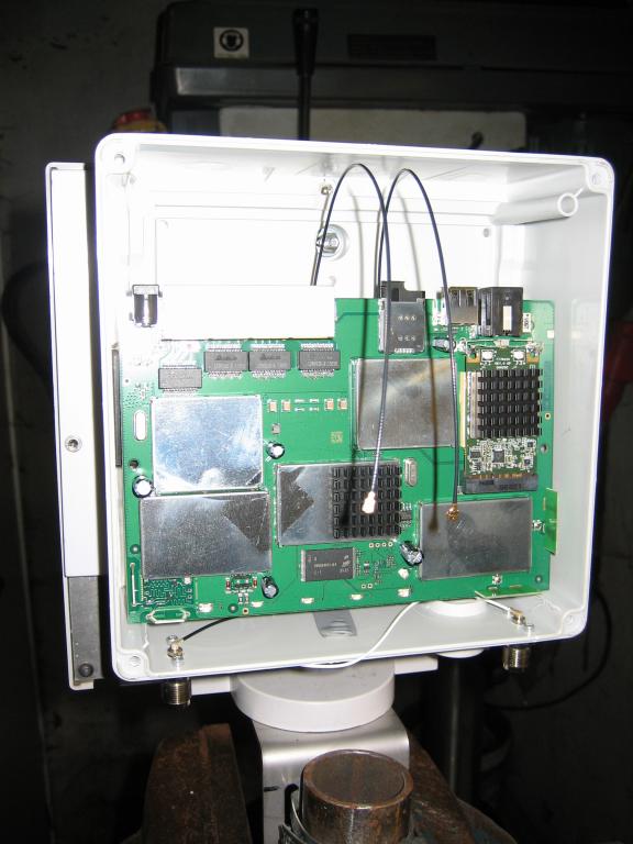

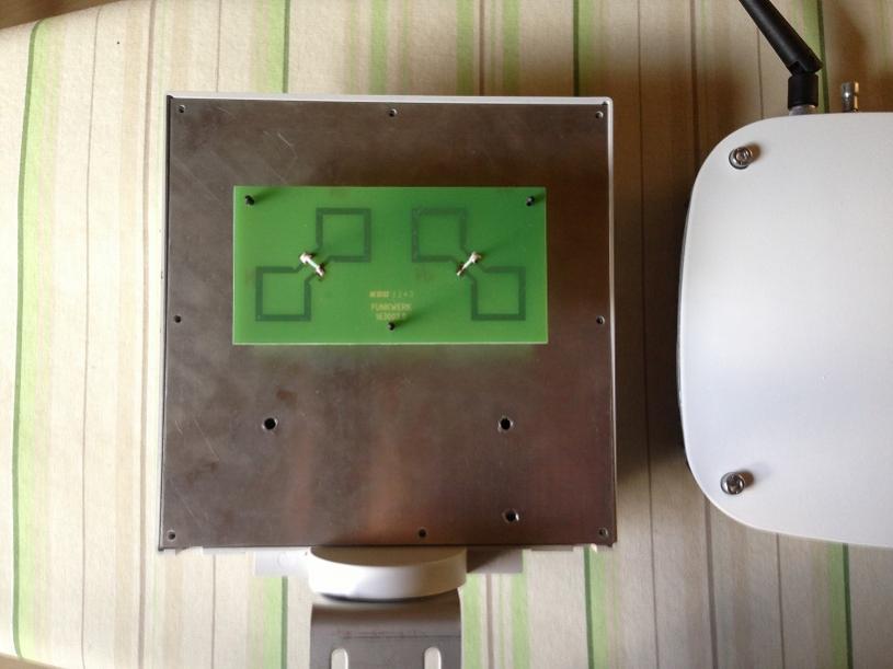

    ich hätte da auch noch eine kleine Frage ... Ich hab gestern gar nichts getrunken aber ich sehe trotzdem 4 BNC-Buchsen auf dem 3. Bild ...:confused:
    2 sind zum Anschluss der Antenne und die anderen beiden?
    PS: Ich habs gestern doch noch geschafft (mit vereinten Kräften) die 6840 zu öffnen und die Platine auszubauen. Passt soweit prima ... ich denke heute Abend kann ich ein paar vorzeigbare Bilder meiner Version des Fritzi-Cube einstellen. Über Lüftung habe ich mir aber noch keine Gedanken gemacht, da schau ich dann erst wenn alle anderen Komponenten eingebaut sind.

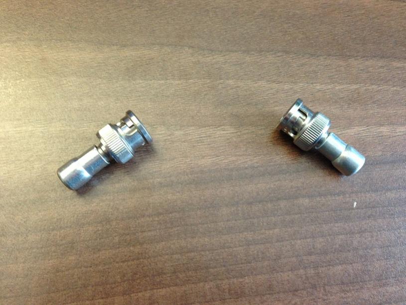

    Nur um die Löcher abzudichten und Ersatzmaterial on Board
    Eigentlich geplant auf zweites Antennenpaar mit Info-LED umzuschalten aber Vorhaben fallen gelassen
    Gut Abschluss drauf :) Für die Herz-Kreislauf Lüftung brauch ich sicher noch eine kleine Trennwand

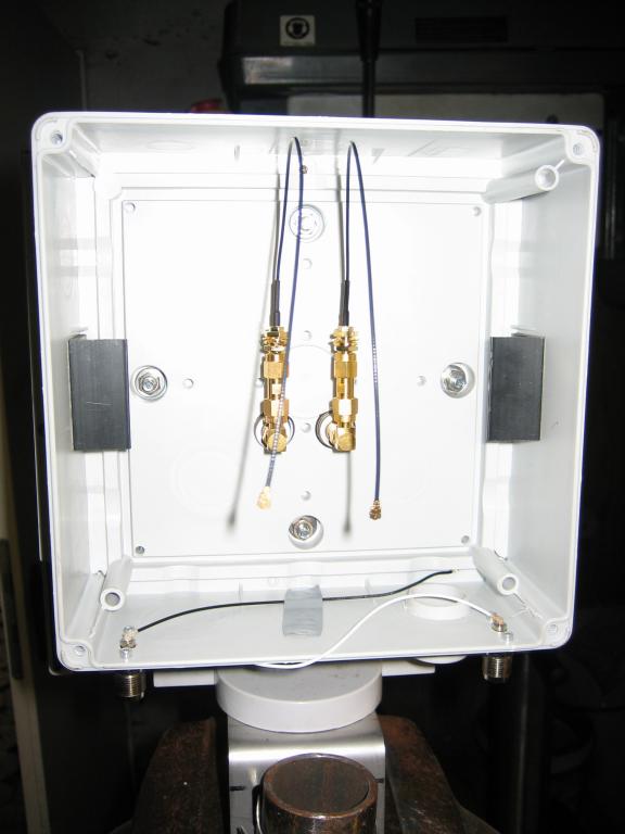

    Mit meiner bin ich irgendwie noch nicht so richtig weiter gekommen und sie sieht momentan so aus:
    Die Platine (6840) hab ich gut 25mm nach vorne gesetzt dann kann ich den PoE-Splitter, Lüftersteuerung und was sonst noch alles so rein muss dahinter verbauen -- Platz ist da genug...;o))

    @Bernhard Steuerung ist verschickt.
    Heute Lüftungskanal gebastelt.
    Au ja Fritz, das funktioniert sicher. Wenn der Deckel drauf ist musst du dir mal eine Siegerzigarre (ich hab meine gestern leider schon geraucht) anzünden und den Rauch am "Ansaugventil" reinpusten und wenn's an der anderen Seite wieder rauskommt ist alles i.O. ...;o))

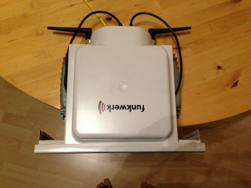

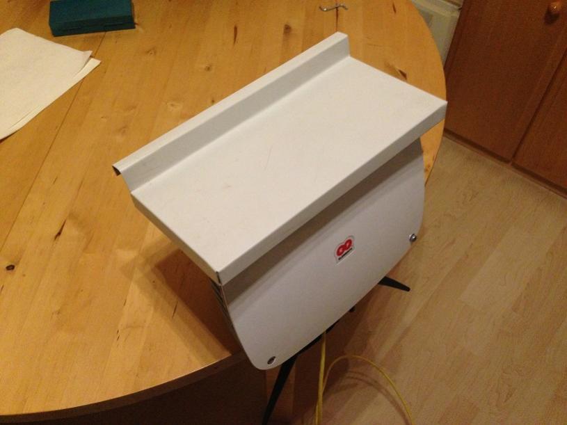

    Spengler hat Alu-Dach gebogen.
    Ist nicht so schön aber die Stecker sind Schnee geschützt :)

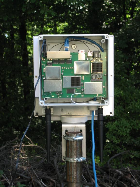

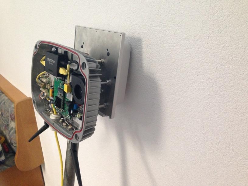

    Hahaha it works!!!
    und man kann auch mal schön sehen, durch welch eine grüne Hölle ich funken muss...:rolleyes:

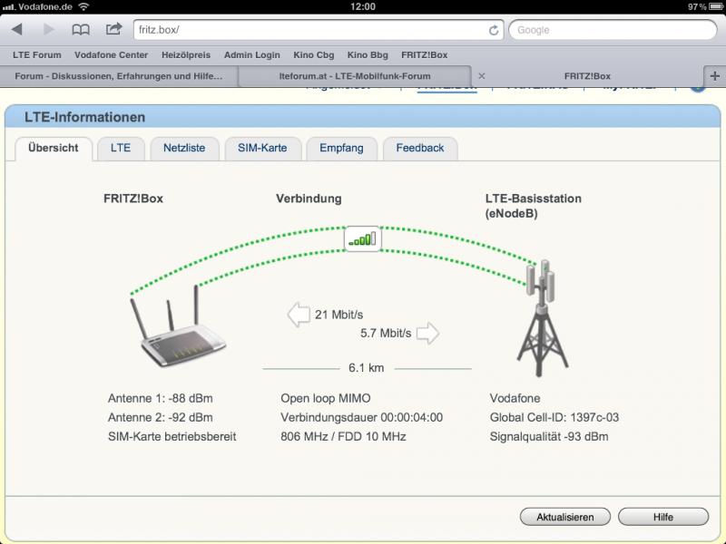

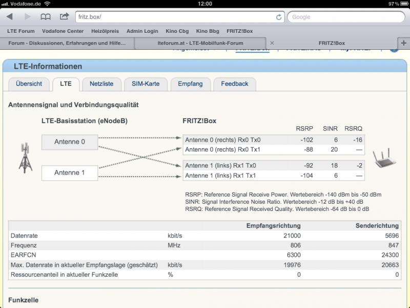

    ...und hier noch ein paar Werte aus dem Menü:
    zwar noch ohne Belüftung und ohne PoE aber trotzdem:
