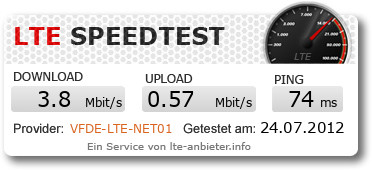

  15. Willi
    Willi New Member
    19. Juli 2012
    16
    Hallo Ospel,
    nachdem akoch so feunlich war mir den Standort des nächsten Masten mitzuteilen und mein Lankabel gekommen ist, bin ich mit der Turbobox und der Antenne auf den Dachboden.
    Die Turbobox zeigte mir zum ersten mal das sie außer rot auch gelb und grün beherrscht, und auch der Hauseigene Speettest:
    https://www.lte-anbieter.info/myspeed/492231.jpg
    funktioniert.
    Leider sind die guten Up und Down daten so beständig wie eine Schneeflocke im Sommer,
    Der Download einer 50 MB Datei fängt gut an mit 2,6 Mbyte/s und fällt dann beständig bis auf 140 Kbyte/s.
    Die besten Daten bekomme ich gerade jetzt am Abend - den ganzen Nachmittag war es noch nicht einmal die Hälfte.
    Die ca. 11 km zzum Masten scheinen einfach zu groß zu sein.
    Testweise habe ich die orginal Stummelantennen drangeschraubt und man glaubt es kaum die waren auf dem Dachboden nicht wesentlich schlechter - das hätte ich jetzt nicht gedacht.
    Da gibts für mich noch einiges zum testen.

  16. Willi
    Willi New Member
    19. Juli 2012
    16
    [​IMG]
    Das war das höchste leider bisher nicht mehr erreicht.
    Die Schwankungen sind einfach extrem.
