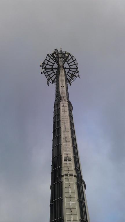

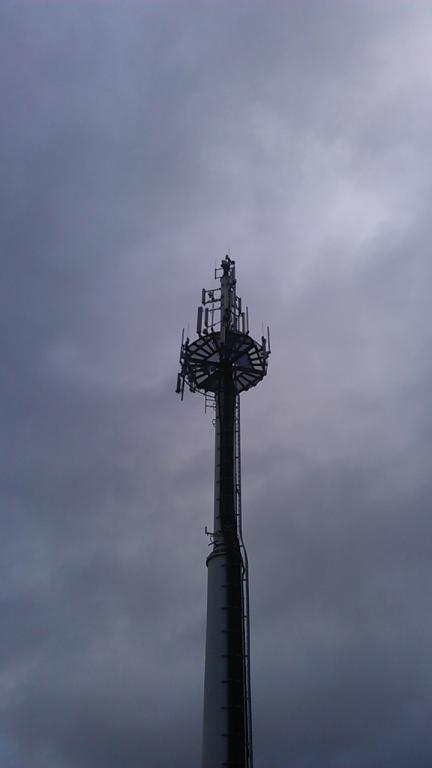

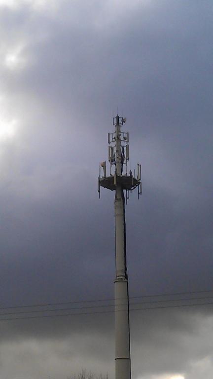

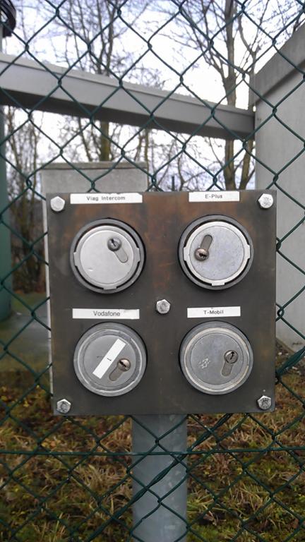

    Habe mal den Kleinen fotografiert. :D

    Dank eines Users habe ich meinen Mast gefunden.
    Es ist der 520670
    Diese Basisstation ist zwar auch nur 4,09 km weit weg, allerdings ist die Sichtverbindung zu dieser Station stark gestört (Ich bin mal von einer Antennenhöhe bei dir von 10 Metern ausgegangen, die Station selbst ist 37 Meter hoch). Das erklärt dann auch deinen relativ schlechten Empfang und den sehr schwachen Download.

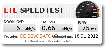

    Melde mich zurück mit Telekom LTE
    Der Speedport kann keine Diagnosefile auslesen. Das Signal steht auf "normal", 3 von 5 Balken. Würde ich mit einer günstigen Antenne 5von5 erreichen und damit den Speed noch steigern können? Es ist HSPA und kein LTE!

    Mh, schwierig zu sagen. Der Speedport LTE kann zwar technisch maximal um die 6Mbit/s erreichen, aber ob es mit externer Antenne zwingend besser wird, kann man bei UMTS nicht so einfach voraussagen.
    Hast du die Telekom Simkarte mal in den B1000 gesteckt und geschaut, ob du LTE Empfang von der Telekom rein bekommst? Kann ja sein :D

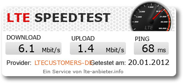

    Mit der Telekom SIM bekomme ich garnix rein... habe zwei Standorte getestet und sogar mit Verlängerungskabel aufs Dach gestiegen. :D Aber nix rein bekommen. Jetzt mit LTE Vodafone online.
    EDIT2
    Ich habe jetzt das Vodafone 1000 an das andere Fenster gestellt und bekomme auf einmal 2 Balken LTE rein... das macht mir richtig Angst. Vor allem weil es genau in die entgegengesetze Richtung is wo ich den LTE Mast vermute.
    021 RSRP: -110dBm PASS
    022 RSSI: -90dBm PASS
    023 RSRQ: -13dB PASS
    Mit Telekom oder Vodafone 2 Balken? War jetzt etwas verwirrend ;)
