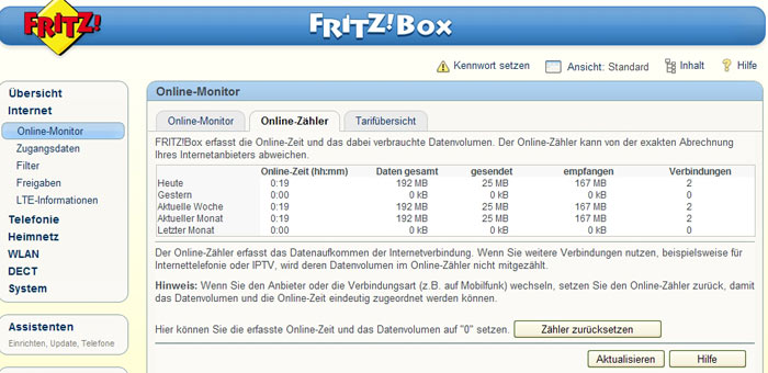

Internet/Online-Monitor/Onlinezähler
• Übersichtlich und mit der Option ein Diagramm zu erstellen

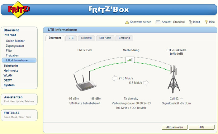

Internet/LTE-Informationen/Übersicht
• Bei einem Verbindungstest hat die FRITZ!Box 6840 LTE die max. mögliche Up- und Downloadgeschwindigkeit ermittelt und zeigt diese mittig in der Übersicht an.
• Die Signalstärke und die Signalqualität werden zum einen als 5-Balken-Anzeige und zum anderen in Zahlenwerten dargestellt.
• Man sieht auf den ersten Blick die Frequenz und die Bandbreite
• Es ist graphisch seht nett dargestellt

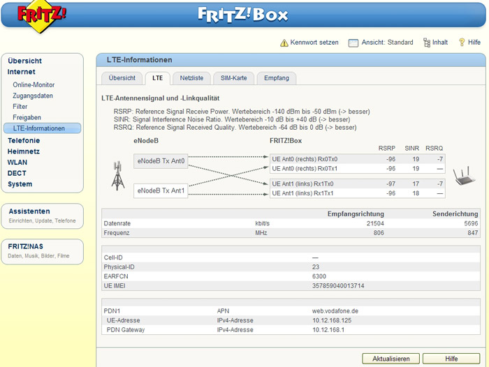

Internet/LTE-Informationen/LTE
• Hier sieht man detailliert die LTE-Antennensignal und –Linkqualität, für jede der beiden MIMO-Antennen einzeln – Der Hammer!
• Außerdem alle relevanten Werte als Zahlenwert mit Erklärung, wie die Werte zu deuten sind.

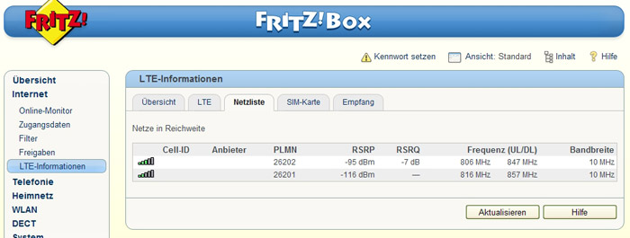

Internet/LTE-Informationen/Netzliste
• Unglaublich aber wahr – Hier sieht man alle empfangbaren LTE-Netze mit Frequenz und Qualität. Mich hat‘s fast von Hocker gehauen, als ich sah, dass bei mir auch noch ein LTE-Netz der Telekom verfügbar ist (zu erkennen an der Frequenz).

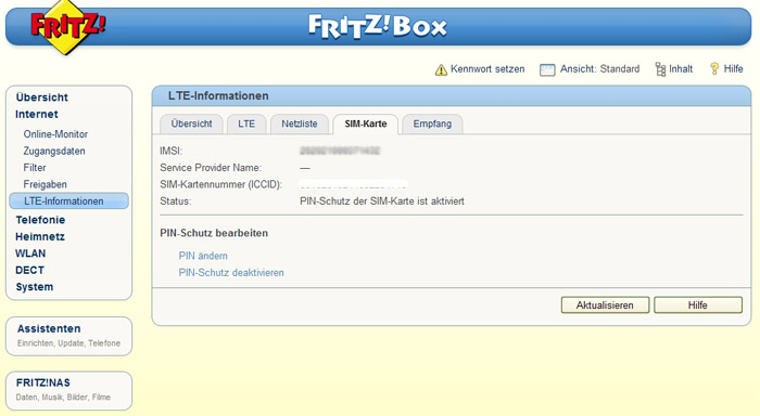

Internet/LTE-Informationen/SIM-Karte
• Hier werden alle Informationen angezeigt, die auf der SIM-Karte gespeichert sind. Diese Informationen sind bestimmt bei Verhandlungen mit der Hotline von Vorteil

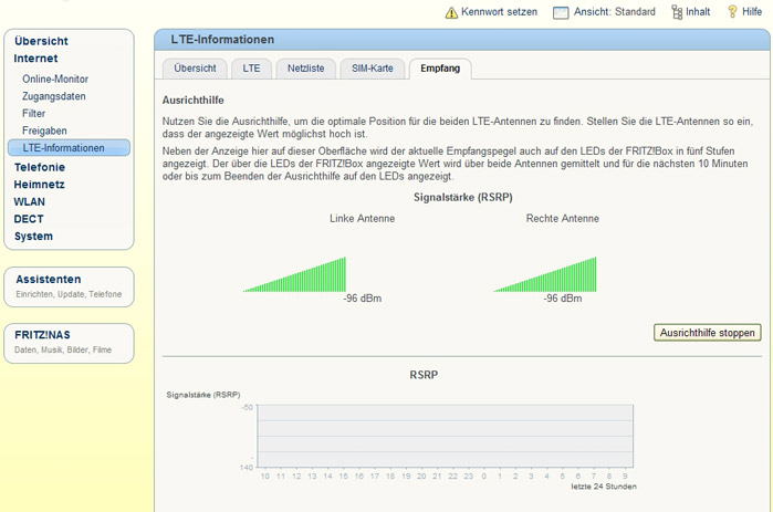

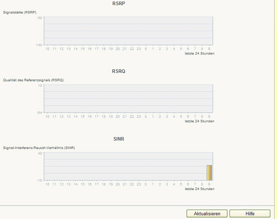

Internet/LTE-Informationen/Empfang Screenshot 1 und 2 (siehe ganz unten)
• Meiner Meinung nach das absolute Sahnestückchen, besonders die Antennen-Ausrichthilfe
• Auch hier werden für beide Antennen einzeln die Signalwerte angezeigt – IN ECHTZEIT!!!
• Wenn die Ausrichthilfe aktiviert ist, schalten auch die 5 LED’s direkt auf dem Router um und fungieren wie beim B1000 als 5-Balken-Signalstärken-Anzeige. Eine grandiose Hilfe beim Ausrichten einer Antenne, wenn man keinen freien Blick zum PC-Monitor hat.
• Es gibt 3 Diagramme, in denen die Signalwerte (RSRP, RSRQ und SINR) 24 Std. lang dokumentiert werden. Somit kann man exakt feststellen, ob und wie lange das Netz nicht verfügbar war. Auch Signalstärkenveränderungen können abgelesen werden. (z.B. Durch Wettereinflüsse)

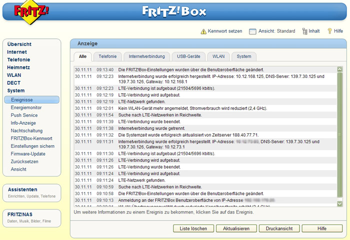

Internet/System/Ereignisse
• Dieser Menüpunkt ist vollgepackt mit Informationen die stellenweise auch sehr interessant sind.
• Beim B1000 konnte man im vergleichbaren LOG-File nur die Logins und Logouts des Administrators ablesen. Also nichts eigentlich!
