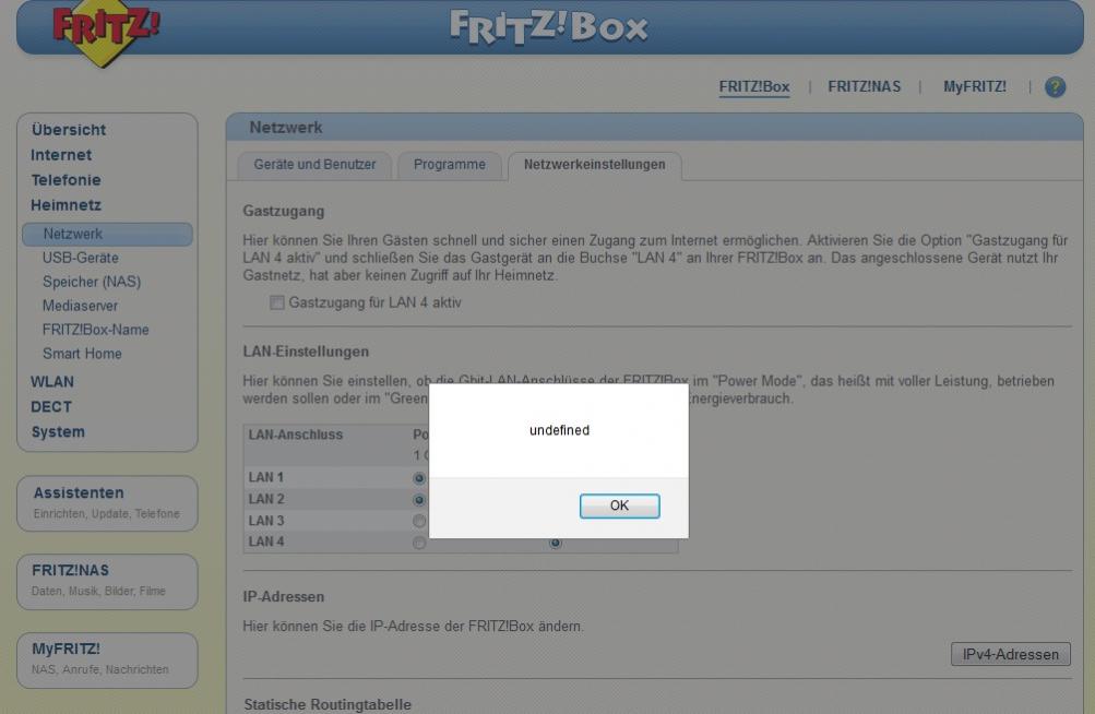

    Also ich hab die .55 Version jetzt auch drauf, und einen Fehler bei den Netzwerkeinstellungen bemerkt: Ich wollte meinen LAN1 von den eingestellten 100 MBit/s (Green-Mode) auf Power-Mode (1 GBit/s) ändern, da kommt bei ÜBERNEHMEN ein Hinweisfenster mit "UNDEFINED", siehe Screenshot. Die Änderung wird auch nicht durchgeführt. Werde das wohl mal an AVM berichten ...
    ...das muss ich glaich auch mal probieren...
    EDIT:
    Ist bei mir genauso. Aber vielleicht liegt es ja daran, dass ich einen Switch dahinter hängen hab, der nicht mehr als 100Mbit/s schafft. Vielleicht merkt die Fritzbox das ja und lässt deshalb die Einstellung nicht zu....:confused:
    mm.sln
    Ich habe einen Gigabyte-Switch dahinter, vorher ging es auch (mit der 05.50). Auch wenn ich auf der entsprechenden Seite "Gastzugang über LAN4" aktivieren will, kommt diese Fehlermeldung. AVM habe ich soeben geschrieben.

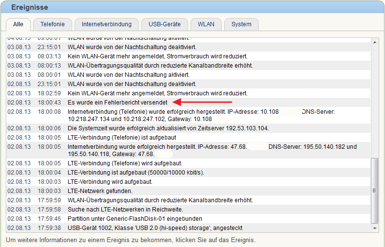

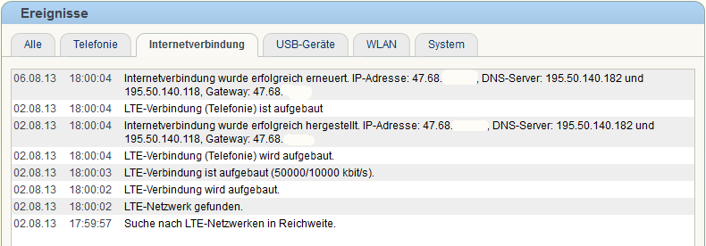

    Guten Morgen Mopedmeister,
    ich hab zwar ein paar Postings vor geschrieben, dass sich meine Box noch nie von selbst gestartet hat aber nach der Installation der 05.55 am 26.07. ist es am letzten Freitag (02.08.) auch passiert. Bis dahin ist aber alles tadellos ond ohne irgendwelche Ereignisse gelaufen.
    Ich war ma Freitag nicht zuhause und hab es deshalb erst gestern bei einem Blick ins LOG gemerkt, dass sich die Box neu gestartet hat. Den Grund dafür oder auch eine Fehlermeldung kann ich dir leider nicht nennen , da ja das LOG nach dem Neustart gelöscht wird. Aber das haste ja auch schon geschrieben.
    Allerdings wurde bei mit eine Fehlermeldung für AVM generiert und verschickt -- sagt zumindest mein LOG...
    Aber seit Freitag wieder alles ohne probs. Mal schauen was heute Abend passiert, wenn die Erneuerung der IP ansteht.
    ...to be continued...
