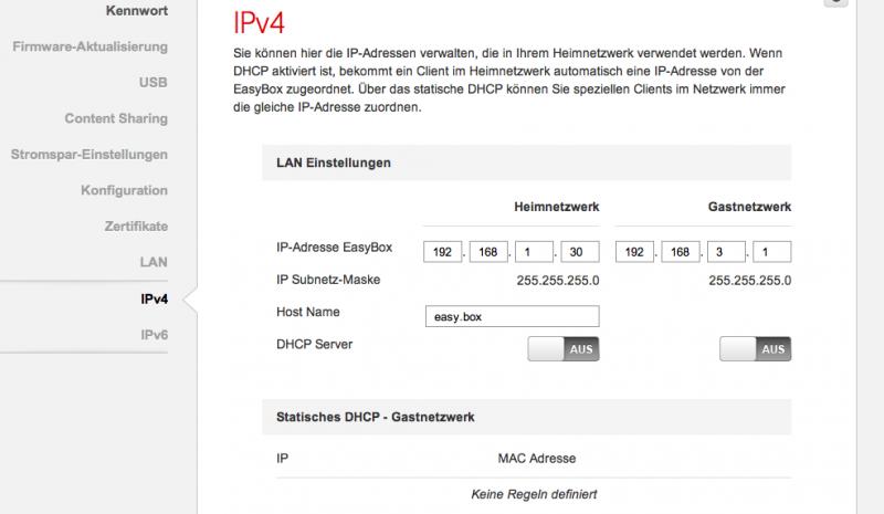

    Machst du bitte mal einen Shot von dem gleichen Menüpunkt wie bei mir?
    ... mach ich heute abend, wobei bei mir weder Gastnetzwerk noch DHCP auf "AN" sind. DHCP kommt von woanders ( ist das vielleicht das Problem ? :confused: )
    bill_lee
    Telekom C & S
    45MBit/10Mbit
    Hallo akoch
    hier nochmal ein neuer screenshot ...
