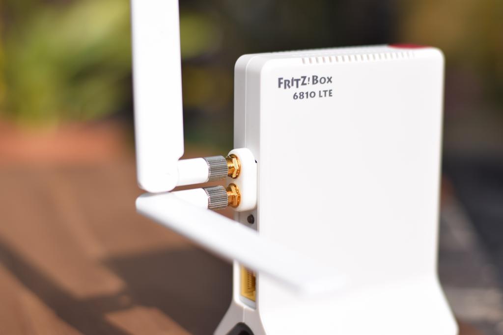

    erstmal vielen Dank an alle, die an der Entwicklung der Umbaulösung für die Fritz!Box 6810 LTE beteiligt waren. Der Umbau geht auch für nicht handwerklich begabte Mitmenschen wie mich sehr einfach und die Funktion ist einwandfrei. Jetzt habe ich noch eine Frage: Wo bekomme ich denn einigermaßen taugliche Paddel-Antennen her ? Die weißen auf dem Beispielbild gefallen mir sehr gut, ich finde diese aber nirgendwo. Vielen Dank !
  15. ospel
    5.211
    64
    Hallo user200 und willkommen hier im Forum :)
    zuerst einmal danke für dein Lob ... es freut mich sehr, wenn jemand mit dem Umbauset zufrieden ist und auch etwas Feedback kommt.
    Zu deiner Fragen, die Antennen gibt's zB. bei Amazon:
    http://www.amazon.de/dp/B00FBCNXPQ/...t?tag=psm3mp-21&path=tg/&ascsubtag=CE|%C%|%P%
    Du kannst aber auch mal nach "DeLock 88790" googeln ... vielleicht findest du noch ein günstigeres Angebot
    Gibt's aber auch in schwarz, da sind sich schon von vornherein etwas günstiger:
