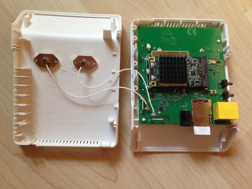

    Deine kleine umgebaute Box wird sicher noch ganz groß raus kommen ,vor allen für jene die schon ein fertiges Netzwerk haben

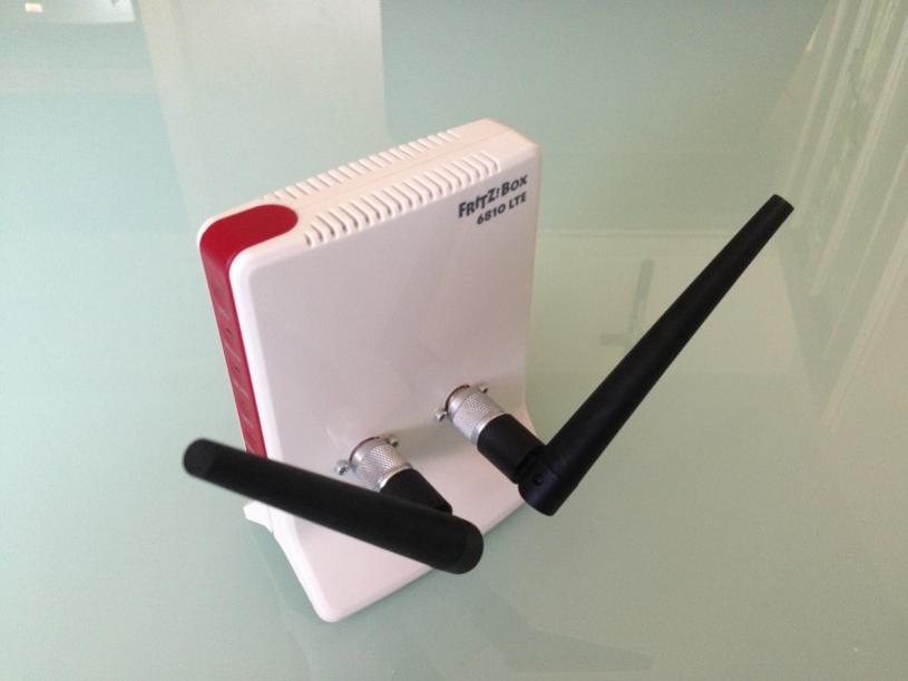

    Hätte die auch Wlan und wenn ja kann man da auch einen externen Antennenanschluss basteln ?
  3. ospel
    5.211
    64
    Freut mich, dass alles heil angekommen ist....:cool:....und ich bin ja auf dein Urteil gespannt wenn die Testreihe abgeschlossen ist.

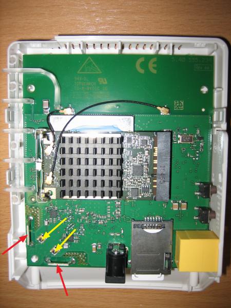

    Zurück zur 6810:

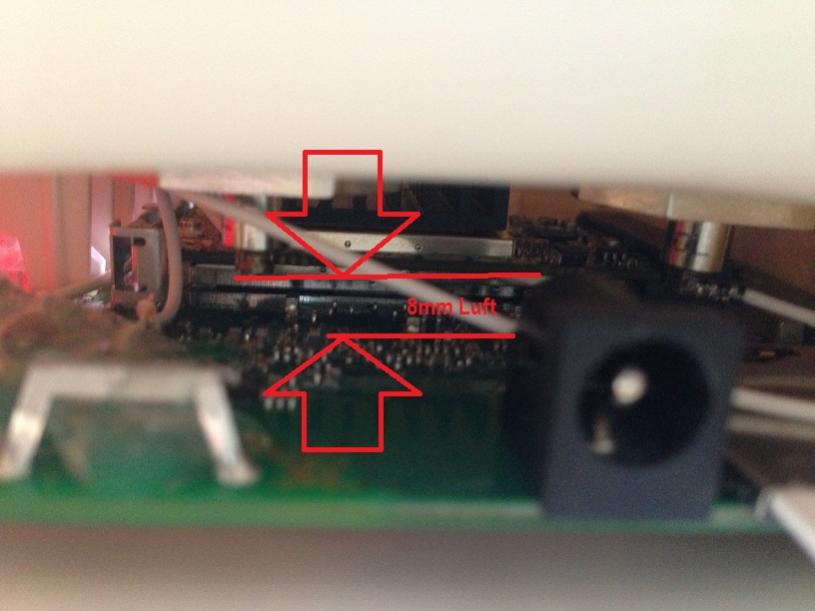

    Aber natürlich hat die kleine auch Wlan und kein schlechtes noch dazu. Wenn ich Wlan aktiviere zieht mir die Füllung im linken oberen Backenzahn, das ist ein gutes Zeichen (Scherz!).
    Und natürlich kann man auch an dieser Ecke basteln. Die roten Pfeile zeigen auf die beiden Internen Wlan-Antennchen und die gelben Pfeile auf die U.FL-Buchsen an die man mit Hilfe eines U.FL-SMA-Kabels 2 externe Wlan-Antennen anschließen könnte. Also die 6810 ist die Box der unbegrenzten Möglichkeiten....;)

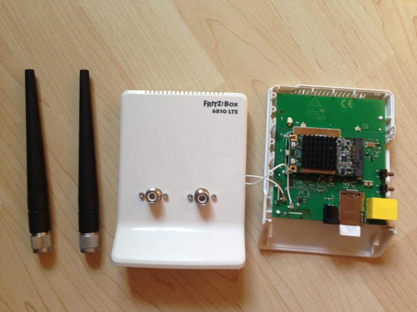

    Ok mir war langweilig :)
    Die Fritz is ja ein kleiner BORG Die Existenz wie sie sie kennen, endet hiermit

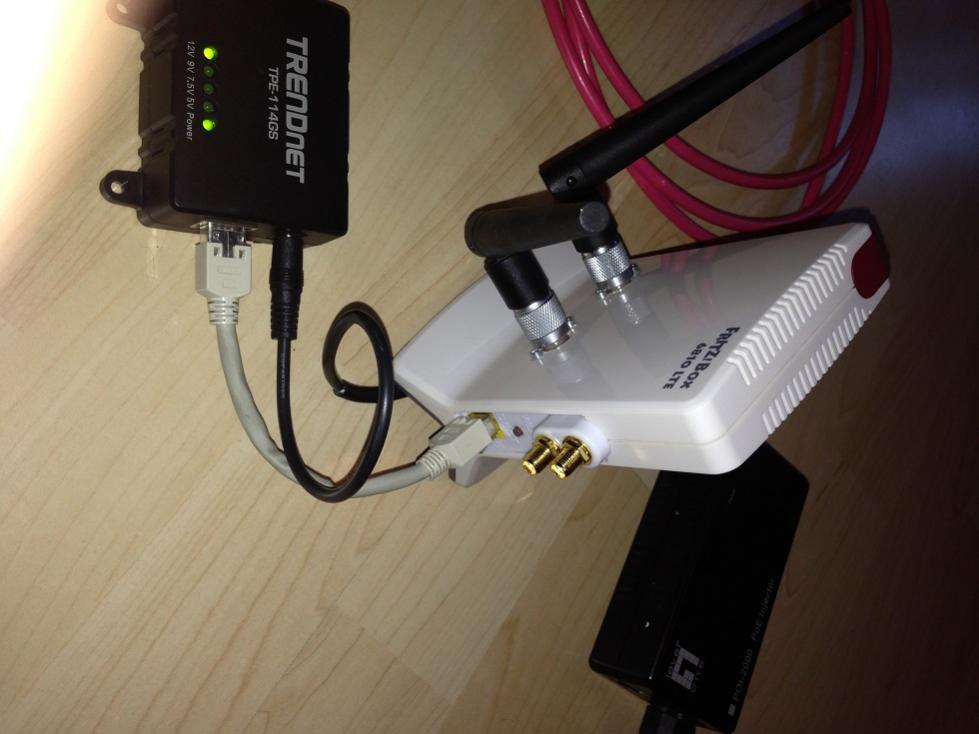

    Das ist aber jetzt für's Wlan gedacht -- oder? Sind die Antennen und die Buchsen von einem Cisco der 1200er Serie? Ich hab noch keinen auf gemacht deshalb frage ich jetzt einfach mal...
    Sind die Buchsen mit den Kabeln und den I-Pex-Steckern original Cisco oder hast du da was löten müssen?
  6. KOSH
    KOSH Well-Known Member
    27. April 2014
    1.006
    50
    Niederösterreich
    Original Cisco :) aber ob die W-LAN Buchsen beschalten sind ? Weiß ich erst wenn eingeschaltet mit deinen externen LTE-Buchsen (Vorher kommt die nicht ans Stromnetz !
    Bisschen Heiskleber vor den zusammenbauen sonst könnten Stecker sich lösen Platz ist genug.

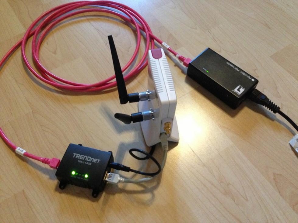

    OSPEL ICH streiche alle meine Projekte und geb meine Fritzi nie nie nie niemals her :)
  9. ospel
    5.211
    64
    Och schade Fritz, jetzt fängt es doch gerade an spaß zu machen....
    Sieht sehr schick aus die kleine mit den neuen Buchsen...:D
    Ja aber jetzt Staubsauger bereit stellen, Dachluke auf und die Fritzi an die Funkwerk anschließen!

    Jetzt nicht übertreiben hab schon rosa Lan Kabel dran um Frau zu besänftigen nochmal Dachluke auf das wäre mein Ende heute :)

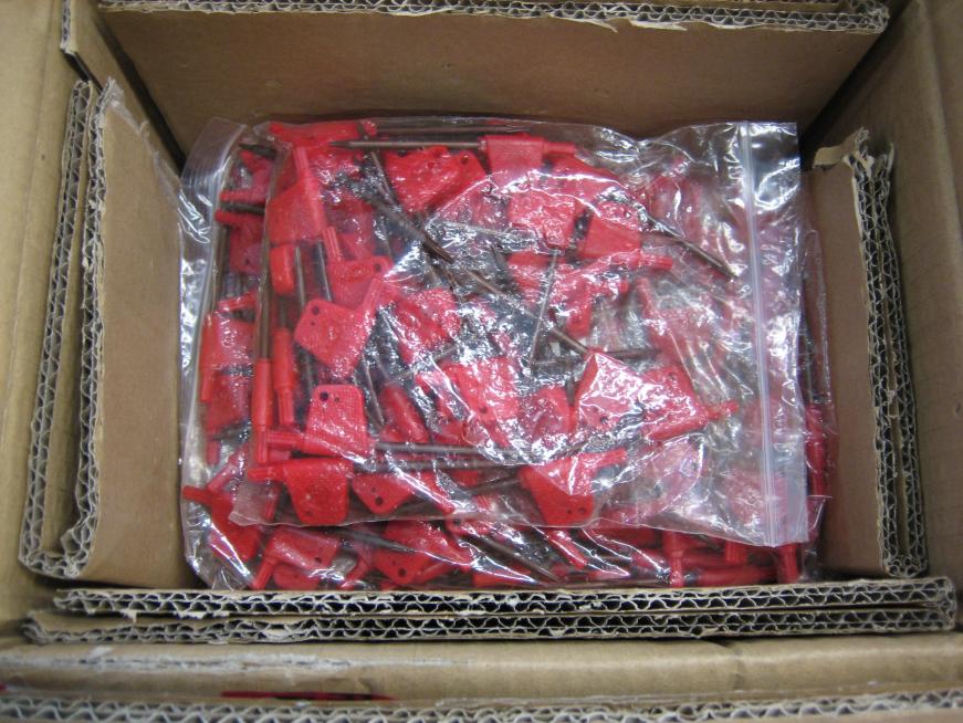

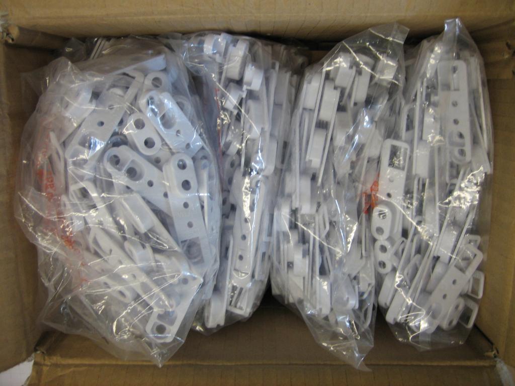

    Die Hardware ist komplett...
    500 Blenden
    500 Torx-Schlüsselchen

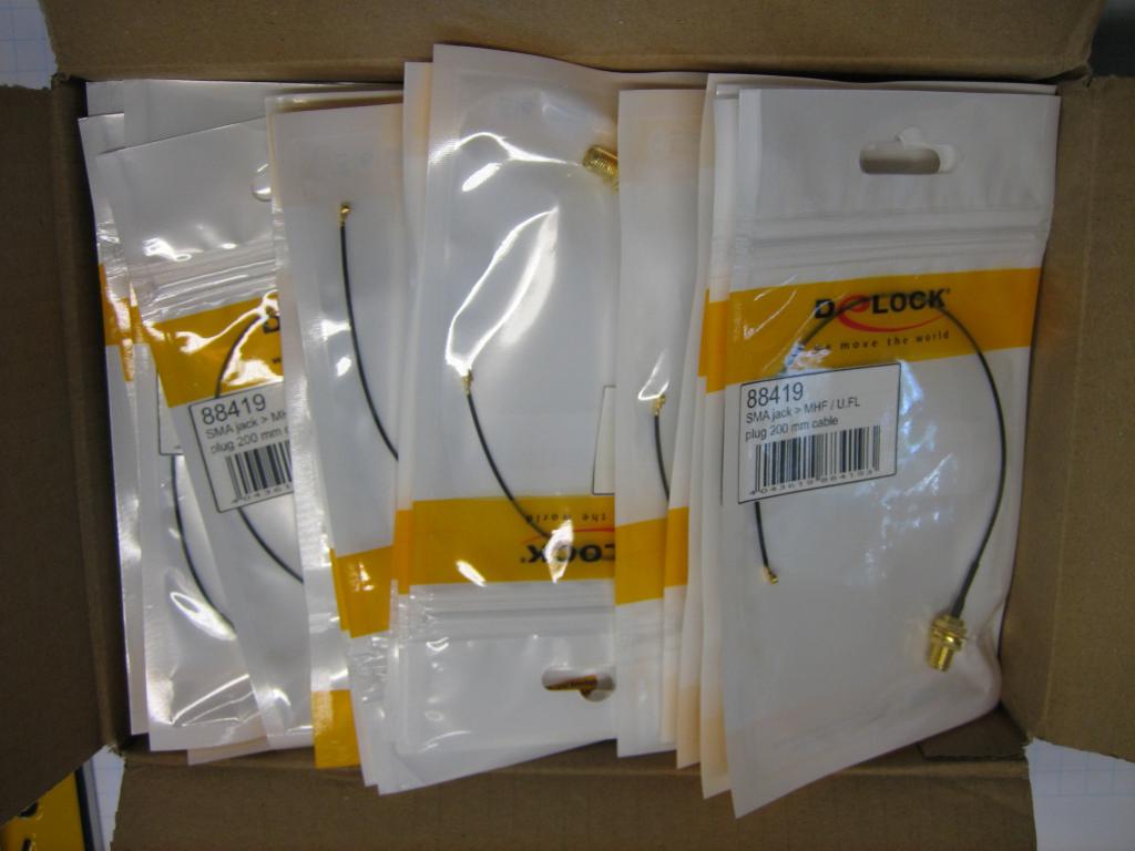

    100 Käbelchen (vorerst)
    Fehlt nur noch der Beipackzettel mit kurzer Einbauanleitung und die Vertriebswege muss ich noch pflastern :D
