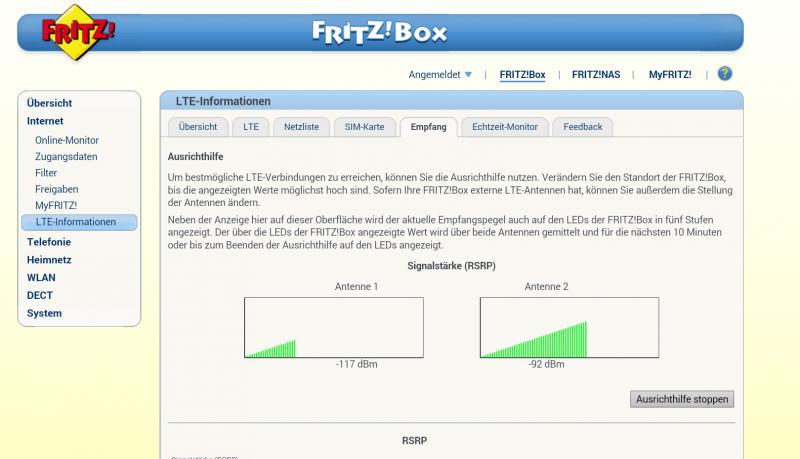

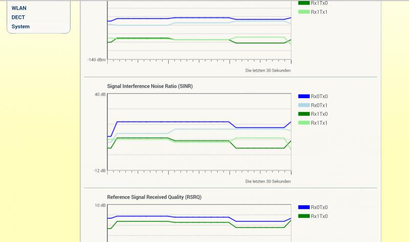

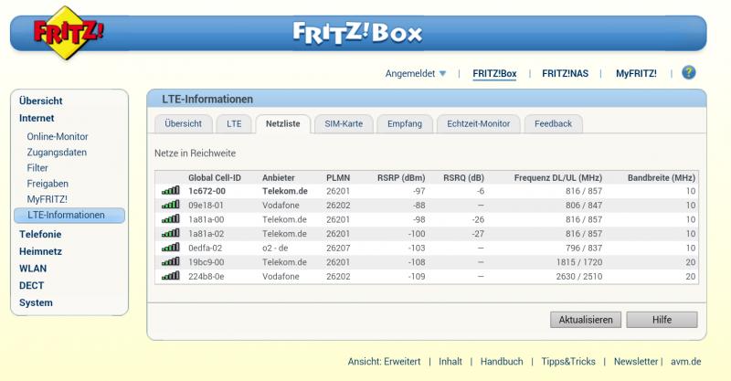

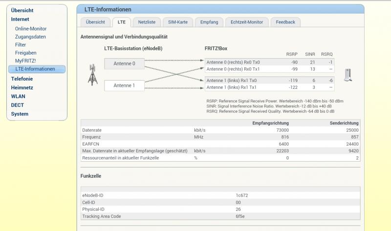

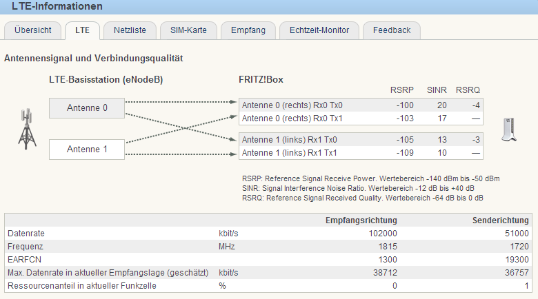

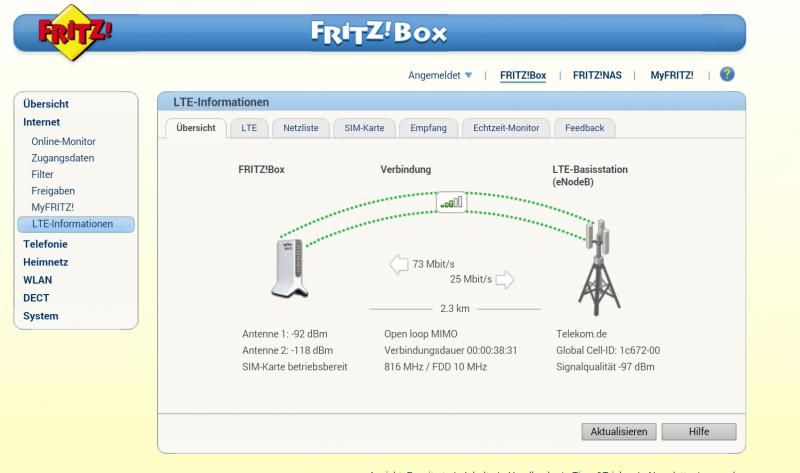

    Guten Morgen Zusammen,
    so, nachdem ich gestern mit aller Vorfreude die neuen Trennglieder eingebaut habe, kam jedoch ziemlich schnell die Ernüchterung, dass der Wert zwischen den beiden Antennen immer noch so um die 26dBm unterscheidet. Anbei ein paar Bilder, wie es jetzt aussieht. Auch mehrmaligen drehen der Antenne und den Abstand zwischen den beiden zu verringern hat nichts gebracht. Die Ausgänge an der FB tauschen ändert auch nicht. Da ich jetzt mit meinem Latein am Ende bin, hoffe ich das mir einer von Euch weiterhelfen kann. (Oder ist vielleicht eine Antenne defekt?)
    Schon mal vielen Dank!
    Gruß Tobix

    ...Die Ausgänge an der FB tauschen ändert auch nicht. ...
    Guten Morgen Tobix,
    wenn du die Antennenkabel an der Fritzbox tauschst, ändert sich dann auch die Anzeige in der FB. Sprich wenn vor dem Tausch der Kabel Antenne-1 die schlechtere ist, ist dann nach dem Tausch Antenne-2 die Schlechte?
    Wenn dem so ist, dann ist wahrscheinlich irgendwas mit der Antenne oder dem Antennenkabel im argen. Wenn die Anzeige auch nach dem Tauschen der Antennenkabel gleich bleibt liegt der Fehler an der Fritzbox.

    Hallo Ospel,
    ja, dann ändert sich auch die Anzeige an der FB, wie Du beschreibst. Kann es den sein das die Antenne/Kabel defekt ist? Die war komplett neu.
    Danke und Gruß!
    Tobix
    Na dann tippe ich mal auf das Kabel, an der Antenne kann ja nicht viel kaputt gehen. Kommst du an die Antenne leicht ran? Dann mach mal vorne die schwarze Kunststoffkappe ab und schau dir den Speisepunkt an (Lötstellen i.O., Kabel keinen knick oder gar gebrochen, Abschirmung und Seele sauber getrennt). Wenn da alles gut aussieht, dann schau dir mal das gesamte Kabel an (Knicke, Beschödigungen der Isolierung, evlt. hat ja eine Maus dran genagt oder so). Wenn da auch alles klar ist, dann schau dir die SMA-Stecker an (sauber vercrimpt, Der Stift innen nicht verbogen oder abgebrochen, ob die Abschirmung sauber unter der Metallhülse ist wirst du wegen dem Schrumpfschlauch leider nicht sehen können. Aber aufmachen würde ich die Verbindung nur zur Kontrolle auch nicht.

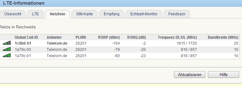

    Hallo Zusammen,
    so, hat jetzt zwar ein wenig länger gedauert, weil ich zwischendurch weg war, aber dafür hab ich den Fehler gefunden. Die Schraubverbindung F-Stecker an die FB hatte einen Wackelkontakt. Danke noch einmal für all die super Tipps!!!!
    Die Verbindung läuft soweit jetzt auch. Ein LTE 800 Sender steht in 2km Entfernung 322 Grad und ein LTE 1800 Sender 5km entfernt 330 Grad. Keine Berge dazwischen nur ein mini Wald. Die Antenne ist aktuell auf die LTE 800 Station ausgerichtet, jedoch kommt die LTE 1800 Station vom RSRQ Wert besser rein als die LTE 800 Station. Beim RSRP Wert ist es genau anders rum. Habt ihr eine Erklärung dafür?
    Anbei die Bilder von den Einstellungen.
    Danke und schönen Gruß!

    Cradilom
    Call & Surf via Funk M
    Unten in der Liste werden die Zellen-IDs 1a79c-00 und 1a79c-01 angezeigt.
    Dass die Zellen mit der gleichen Ziffern-/Buchstabenkombination beginnen, bedeutet, dass die Zellen auf dem selben Mast sind (ein Mast hat drei Sendeeinheiten und strahlt in drei Himmelsrichtungen).
    Bei dir ist es wohl so, dass du zwischen zwei Zellen bist und das wirkt sich negativ auf die Empfangsqualität aus.
    Es könnte auch noch andere Ursachen für den schlechten RSRQ-Wert geben, aber das mit den gleichen Zellen-IDs ist schon sehr auffällig.
    Tobix
    Hallo Cradilom, danke für Deine Antwort. Was mich nur wundert ist, dass die FB automatisch die Verbindung zum LTE 1800 Sender aufbaut, der ja eigentlich weiter weg steht. Gruß Tobix
    Guten Morgen Tobix,
    du könntest im Fritzbox-Menü unter "Internet => Zugangsdaten => Einstellungen => Frequenzband" die Box auf 800MHz festnageln. Aber wie Cradilom schon richtig festgestellt hat sitzt du genau auf der Grenze zwischen 2 Funkzellen was auch der Grund für den grottenschlechten RSRQ-Wert bei 800MHz ist.
    Du kannst es ja mal ausprobieren aber ich glaube auch, dass du auf dem 1800er-Sender besser aufgehoben bist. Außerdem hast du dort eine Bandbreite von 20MHz was theoretisch höhere Geschwindigkeiten zulässt.
    Aber wie so oft "Versuch macht kluch"
