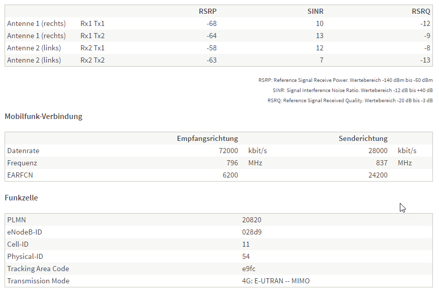

    ich habe an meine Fritz6820 eine externe Antenne angeschlossen, und möchte die ausgegebenen Werte zur Antenne verstehen:
    Ich bin ca. 350 mt vom Funkmasten entfernt mit direkter Sicht auf dem 800Mhz Band. Bandbreite ist da, jedoch sind der SINR und der RSRQ doch sehr schlecht. Speziell verstehe ich auch nicht warum die Werte von Antenne 1 rechts und Antenne2 links so schlecht sind?
    Wie sieht das bei euch aus?
    Das sind die Anbieter bei mir - die Qualität von -11db für eine 350mt direkte Sichtverbindung zum Masten ist doch schlecht, oder? Könnt ihr euch das erklären?
    Wie gesagt der Speed ist da, jedoch sollte doch das Signal sehr viel besser sein?

    Ließ dir mal oben im Menü unter "Was ist eigentlich ...?" Die Artikel zu MIMO, RSRQ und SINR durch. Da werden all deine Fragen lückenlos beantwortet.
    Grundsätzlich ist aber dein Datendurchsatz mit 50/20 Mbit/s für 800MHz nicht schlecht. Sehr viel mehr wirst du in diesem Band nicht erreichen können. Das beste was ich je hatte bei 800MHz waren 56/22 und das bei viel schlechteren Signalwerten. Ist halt auch sehr von der Anbindung und Auslastung des Senders abhängig.

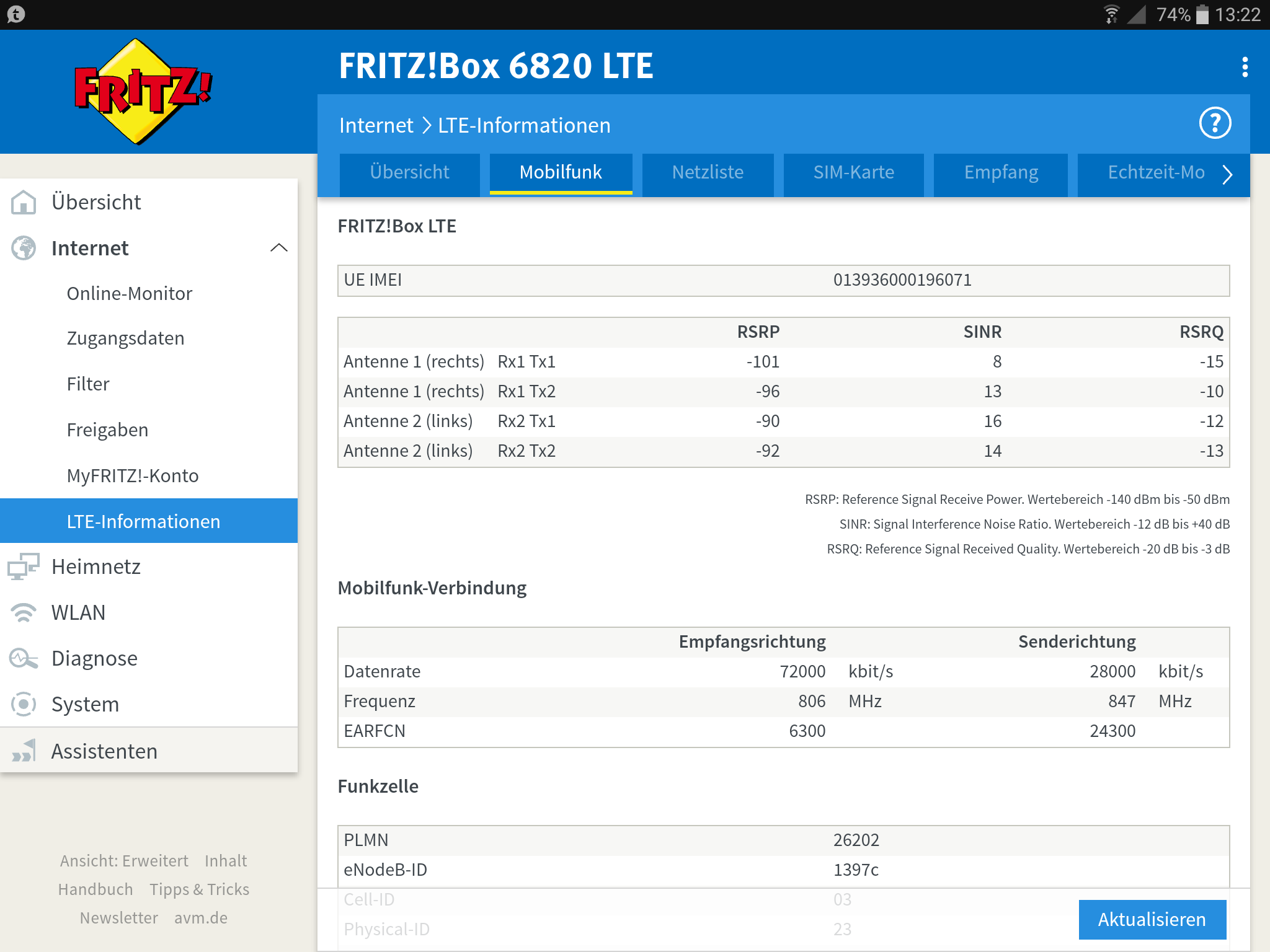

    Hier mal zum Vergleich meine Werte:
    Sehr interessant finde ich in deiner Netzliste die 4G Zelle von Free Mobile bei 2600MHz. Die ist auch voll da und du hättest eine Bandbreite von 20MHz. Damit sind das Geschwindigkeiten von bis zu 150Mbit/s möglich.
    Deinen schlechten SINR und RSRQ führe ich darauf zurück, dass bei dir ziemlich viele Funk Wellen rum schwirren. Das verursacht natürlich auch Störungen in deiner eigentlichen Nutzfrequenz.

    Hi Ospel, im Vergleich zu mir ist Deine Signalqualität nicht wirklich schlechter obwohl die Signalstärke bei Dir ja deutlich geringer ist. Also ist meine Funkverbindung wohl einfach nur sehr gestört. Anders kann ich es mir nicht erklären.
    Meinst Du dass es das DVB-T sein kann, das sendet ja aufderselben Frequenz auch (796 MHz). Die Fernsehantennen der Nachbarn sind auch inetwa auf dieselbe Richtung gerichtet, wie wo der Funkturm steht.

    Danke für Deinen Hinweis auf den Link "Was ist eigentlich...?". Das hatte ich schon gelesen. Dann hab ich das schon richtig verstanden, daß das normal ist mit Mimo, dass man da 2x die Werte eben entsprechend schlechter hat, weil dieses Signal einen anderen Weg macht.
    Ich glaub da kann ich bei mir nichts mehr optimieren auf den 800Mhz, weil das Signal einfach sehr gestört wird, korrekt? Würde eine "engere" Yagi Antenne denn Deiner Meinung evtl. was bringen? Ich meine um die SignalQUALITÄT zu verbessern?

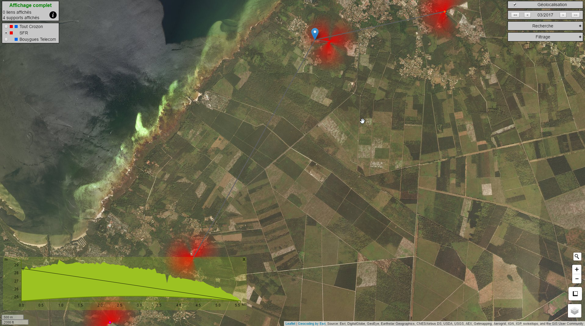

    Hallo @ospel , schau mal ich hab da eine gute Karte gemacht jetzt:
    Ich hänge am Masten rechts von mir, der ist 300 Meter entfernt (800Mhz - volle Bandbreite immer da). Dass das Signal relativ gestört ist, liegt wohl daran, daß ich am Rand der Antennenausleuchtung bin, also die Antenne, die nach Süden runterstrahlt auch noch reinfunkt bei mir. Das erklärt einiges.
    Der Masten (rote Punkt) rechts oben ist ca. 3 km weit weg. Dort hängt auch 800+1800Mhz drauf, bekomme ich auch rein, müsste dafür aber die Antenne aufs Dach machen und genauer ausrichten, bringt aber wohl nicht allzu viel, da doch einige Häuser dazwischen sind.
    Interessant ist auch der Masten im Süden (6km weit weg, 800+1800Mhz). Da sind gar keine Häuser dazwischen und nur Wald. Ich lieg da auch recht gut in der Ausleuchtzone schön in der Mitte.
    Dieser Masten ist immer total leer. Hab da vor ein paar Tagen mal 1km nördlich davon im Auto am Handy 120 Mbit gemessen ;)
    Wenn ich mal ein paar hundert Euro zum Verbraten haben sollte werde ich nen Masten aufs Dach tun und ne gute LAT Antenne mir kaufen und dann ein bischen spielen.
    Brauchen tu ich's ja nicht, da ich mit meinem 350 Meter entfernten Masten und 50/20 Mbit gut bedient bin ;)
    Oder was meinst? Wie stark würde ich die 1800er reinbekommen noch? Schwierig so zu sagen, ich weiß ;)
