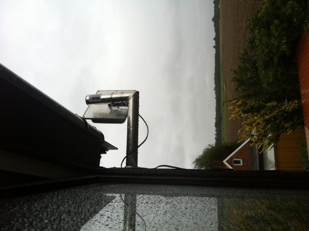

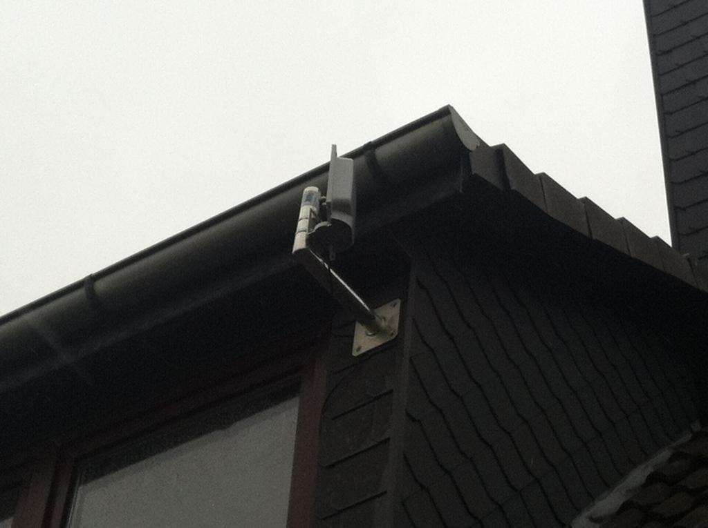

    Hier die Foto´s!

    Hallo Butsche,
    so wie ich es deinen Bilder entnehmen kann, funkst du ja quer durchs Dach und die Dachrinne ist auch sehr nahe an der Antenne. Wenn in dieser Richtung der Mast steht, hast du dann vielleicht die Möglichkeit die Antenne auf der anderen Hausseite oder der Giebelseite zu montieren? Oder zumindest mal dort provisorisch zu probieren?

    Die Dachrinne ist aus Plastik!
    Und ja wenn der Mast in Burg steht muss ich durchs Dach aber das ist nicht isoliert!
    Auf die andere Seite ist eher Schlecht da meine Telefonbuchse nur dort oben in der Gaube ist!Ich könnte auf dem Dachboden aber dafür bräuchte ich ein längeres LAN oder Telefonkabel vom Splitter zum Router!

    Die Isolierung würde zwar wesentlich mehr stören, aber auch die doppelten Dachziegel sind schon ein Hindernis. Sie speichern Feuchtigkeit, somit können sie deine Signale gut absorbieren oder reflektieren.
    Bei starkem Regen oder einer dicken Schneeschicht auf dem Dach wird es dann noch schlimmer...
    Besser wäre es, die Antenne auf die andere Seite des Daches zu bringen und nur die Turbobox mit dorthin zu nehmen. Mit einem längeren LAN-Kabel zwischen TB und EB 803 kannst du Letztere dort stehen lassen, wo sie jetzt ist, somit bleibt sie in Reichweite deine Anschlüsse...

    Auch wenn die Rinne aus Kunststoff ist, so ein Rinnhaken besteht aus Metall und kann bei der Nähe zur Antenne gewaltig was an Feldstärke wegklauen.
    Freie Sicht ist freie Sicht, und nur leicht feuchtes Holz kann auch gewaltig dämpfen.
    Nun gut, kannst du evtl. eine Art Verlängerung montieren, zur Not mit nem Besenstiel und ner Rolle Klebeband?
    Und wegen Telefonbuchse, von der Easybox nimmt man ein handelsübliches Telefonanschlusskabel, montiere eine UAE und hat somit einen sauberen Übergang in die vorhandene Telefoninstallation.
    Und, LAN oder Telefonkabel länger machen ist immer besser als Antennenkabel länger machen.
