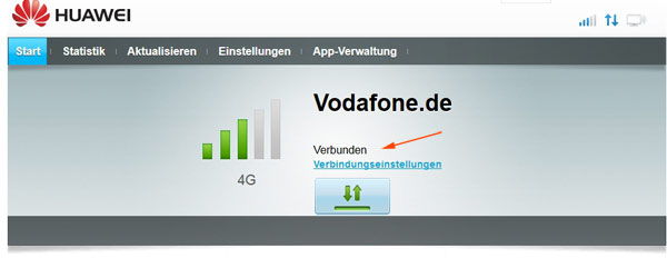

    Was meinen Sie genau mit "Auch im Menü sagt der mir „nicht Verbunden“ obwohl ein Kabel Steckt."
    Können Sie mal ein Screenshot posten? Nicht verbunden bezieht sich denke ich auf LTE...

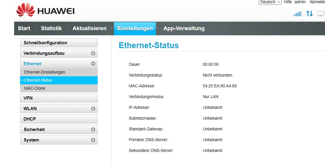

    Ich hab den Menüpunkt für das Netzwerk jetzt nicht im Kopf.
    Da steht mehrfach übereinander "nicht verbunden" dazwischen sollte noch eine IP stehen wenn ich mich recht erinnere.
    Ich poste das alles sobald ich zuhause bin.

    Das gleiche bei mir, LTE funzt, aber so siehts aus:

    So schautz bei mir auch aus.
    Weiß jetzt nur nicht ob bei mir auch der Verbindungsmodus steht.

    Wie gesagt - komisch, weil wenn keine LAN-Verbindung da wäre, könntet ihr euch ja garnicht einloggen...
    Logsich gell. Firmwarebug evtl.?

    Gut, also ich hab jetzt auch nochmal ne Stunde rumgespielt.
    Bei mir ist auch das gleiche wie bei Honigdieb im Screenshot zu sehen.
    ABER: Internet per LTE geht ja dennoch ganz normal. Und die Verbindung zum PC per LAN klappt auch einwandfrei, sonst könnte man ja nicht ins Menü...
    Nur die LAN LED blickt bei mir auch seit einigen Tagen, merkwürdig.
    Vorsichtshalber hatte ich den Cube nochmal auf Werk gesetzt, aber auch ohne Erfolg.
    Denke mal ein Firmwarebug!?

    Also ich bin auch noch mal unters Dach, eben wegen der LAN-LED.
    Mal blinkt sie, mal Dauerleuchten.
    Allerdings habe ich den GigaCube auf Durchmarsch konfiguriert, also eigentlich Funktion als Nur-LTE-Modem.
    Ne echte Bridgefunktion gibts da nich.
    Durchmarsch heißt:
    statische IP, also kein DHCP, DMZ auf ein, das/der Gateway/Router als DMZ-Client eingetragen, Firewall Switch alles aus.
    Und, so funzt es seit Anbeginn der Zeit ähhhh Gigacubezeit.
    Software-Version:
    11.235.04.01.11
    Weboberflächen-Version:
    21.100.28.00.03
    Laut WebUI sollte diese die aktuelle Version sein.
