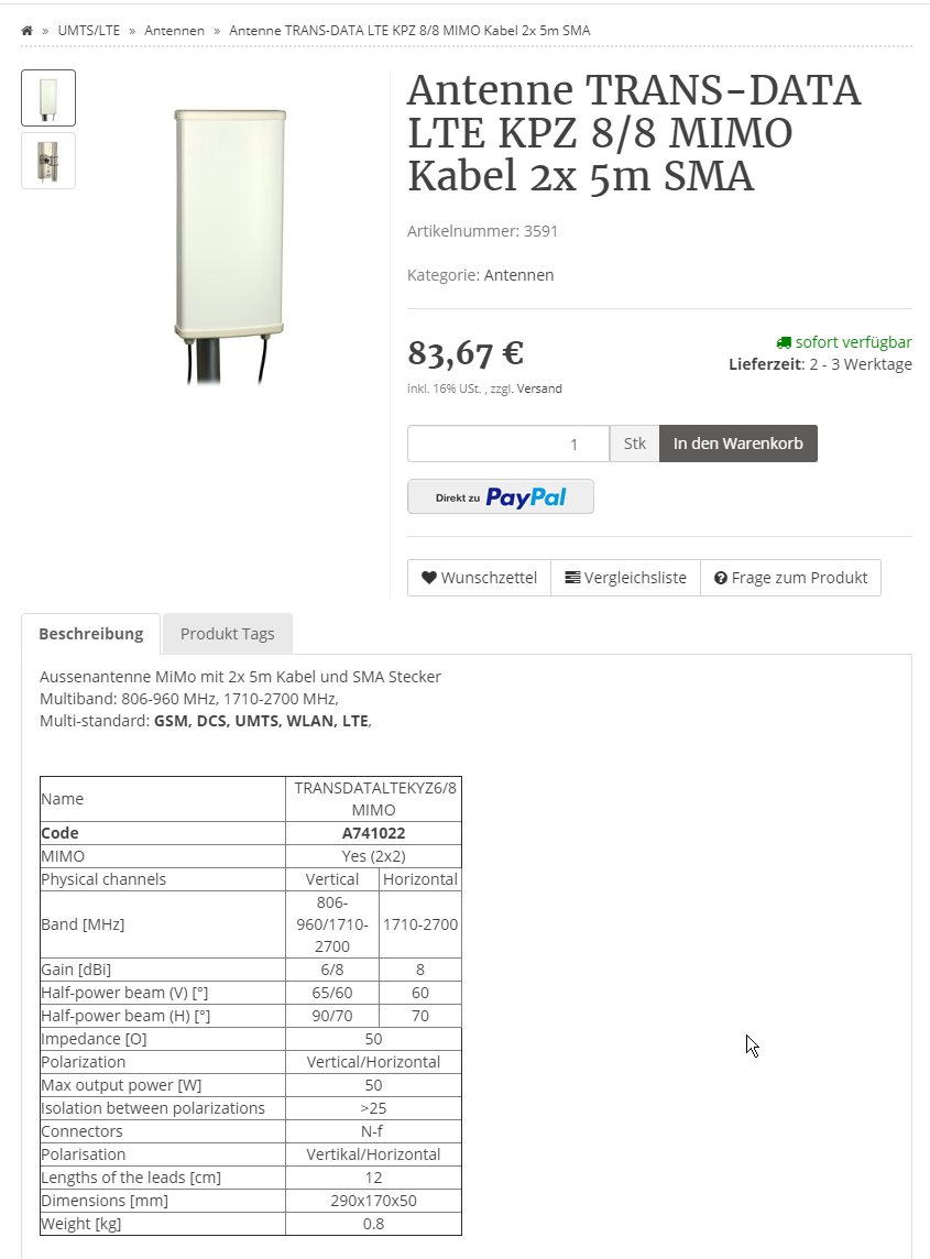

    Oder muss es eine MiMo sein, weil ich ja zwei Anschlüsse für externe Antennen am Router habe?
    Die muss dann aber ausgerichtet werden (habe hier gelesenen, daß man herumprobieren muss, wenn keine Sichtverbindung zum Sendemast besteht (es ist ein Haus dazwischen, also vermutlich einiges an Reflexionenen...) .
    So etwas vielleicht?
  4. bruno54
    bruno54 Active Member
    26. Mai 2015
    777
    26
    28

    Oh wow, Bruno - viiielen Dank!!! Das ist genau das Richtige, wie mir scheint.
